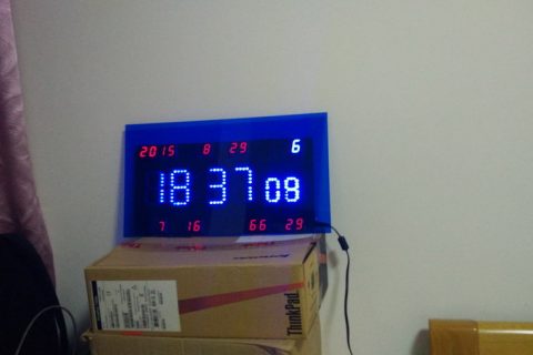

小电子钟使用RX8025T改造高精度时钟,改好后日误差0.26秒。
DIY作品秀 •
作者:zhqsoft
原帖地址https://www.yleee.com.cn/thread-85127-1-1.html
| 淘宝用红包后0元买了个电子钟。闲着无聊就想把走时精度给整上去。 电子钟嘛。精度无非就是靠晶振。普通晶振大家都知道的啥德行,不是说调不准,而是温度影响比较大。春天可能一天差1秒,到冬天可能就是一天差10秒了。 这里选定一颗RX8025T的温补时钟芯片。可以默认输出32.768KHz频率。而且是cmos输出。可以更省电。pdf说的是才几个uA耗电。 小时钟嘛用可调电源发现了好多问题。比如2.8v以上供电不能开机。估计设计有问题。被蜂鸣器干死了。还有供电2.7v时已经非常暗淡看不清了。便宜时钟的通病没办法。 以下改造主要就是解决这3个主要问题包括高精度走时。。 1:时钟频率信号不用垃圾圆柱晶振,改用RX8025的频率输出给时钟。 2:不能开机是因为蜂鸣因素,改为外置npn驱动,原声蜂鸣只做信号使用。 3:供电低看不清,一直使用的办法就是用ME2188的单AA升3.3v芯片。结构简单可靠,静态小。 自带的晶振频率误差可以达到4.5秒/天了。忍不了。 常温一直稳定在32.7679KHz。误差大概0.26秒/天。打火机烧芯片烫手后大概会飘到32.7677KHZ.芯片温度降下来之后又会回到之前的32.7678KHz。满意。 静态电流34uA.大概一秒钟会跳一次60uA的电流,总体 |
