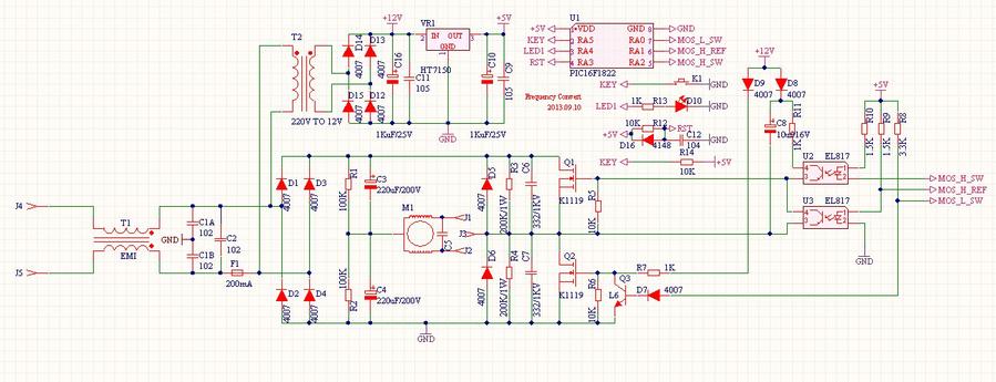

过塑机速度太快了,于是买了一个低转速的电机,结果装不上,没办法只好改频率了。
电路图是网上找的,原先用的是2051,我改成了pic单片机
2013-9-15 03:29 上传
程序
