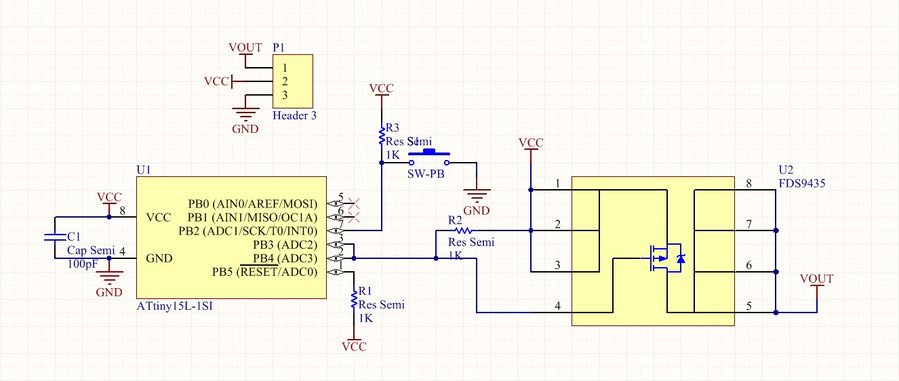

前段时间升级笔记本,用上固态硬盘,原来的普通硬盘用一个光驱位硬盘架装到机器上作为仓库盘,由于不用常通电,就想加个开关,但考虑到开机运行过程中通断电源可能会对硬盘造成伤害,所以就画了个板子,写了个小程序。
硬件:单片机用的是ATTINY13A,使用片内128K振荡器,熔丝低位6B,高位FF;控制输出是用的P-MOS,型号FDS9435。
功能:在通电时检测按键状态,如果按键按下就切换开关,同时写入EEPORM记录状态,下次通电如果无按键则保持为上次通电状态。
源程序、原理图及PCB都在附件压缩包内,想要什么功能自己改吧。
原理图及PCB用Altium Designer 13画的,编译器用的IAR for Atmel AVR 6.11
原理图:
PCB
