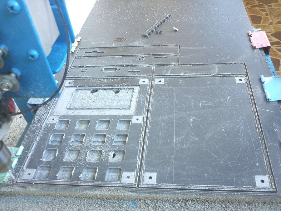

雕板各部件示意图
![M32三轴驱动主控板,用于雕刻机(全部完工)](https://i0.wp.com/www.yleee.com.cn/shop/wp-content/themes/sage/themer/assets/images/lazy.png?ssl=1)
使用丙酮做粘合剂。丙酮毒性小点。
