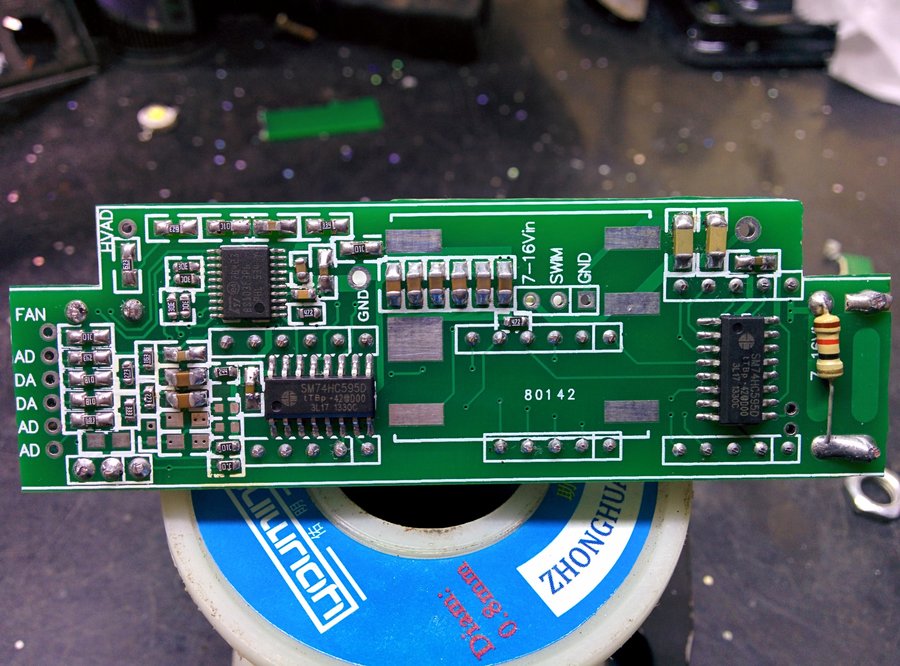

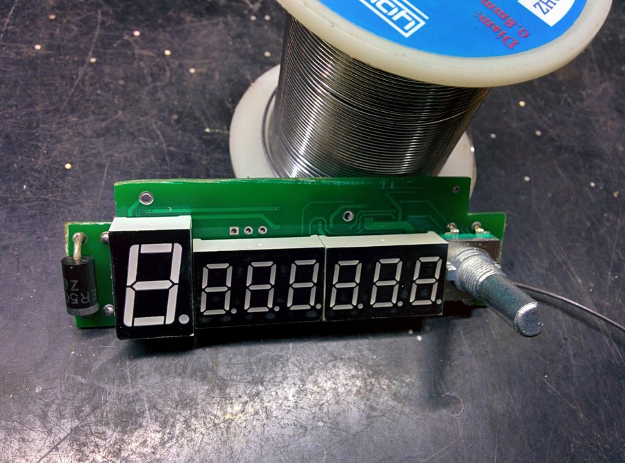

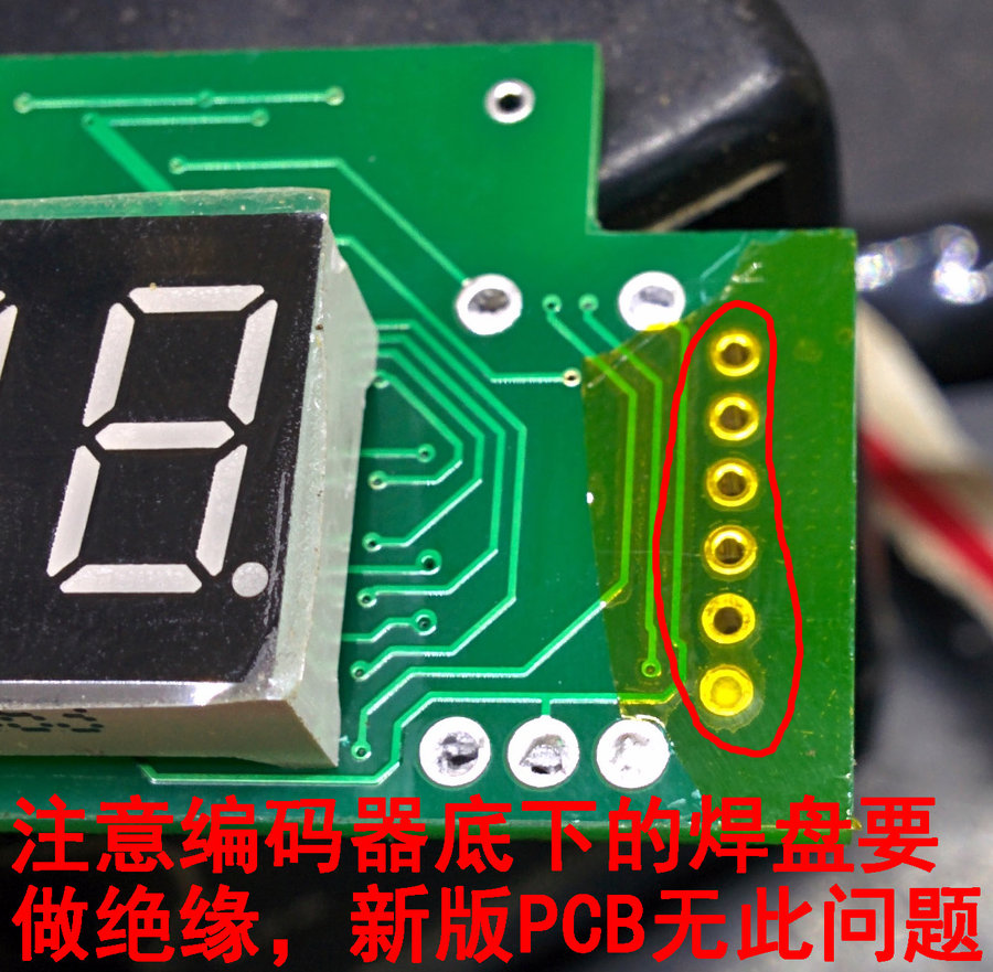

1、为ZXD2400量身定制的PCB,集电压/电流显示、调节旋钮于一身,对电源的外观影响很小,只需把电源面板底部窗口稍作扩张即可装下,方便美观。
2、采用STM8S103F3P6单片机,配合一个旋钮编码器,调节电压电流快速精准又安全,杜绝可调电阻的电压不稳定与寿命问题,使用手感也完秒可调电阻。
3、电压表、电流表支持零点校准,输出0就是显示0,克服了普通电压表改装成电流表后的线性不准确问题。

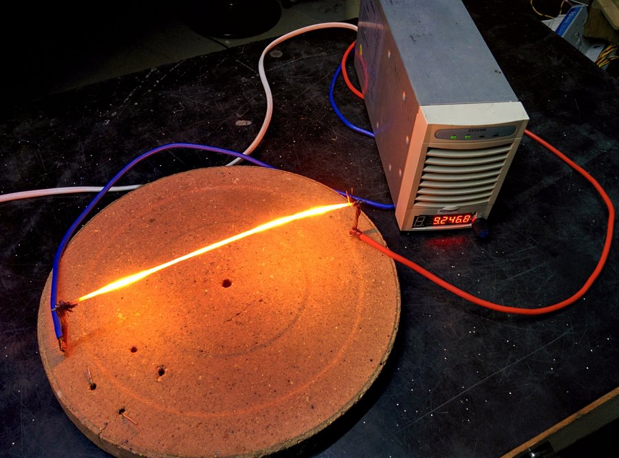

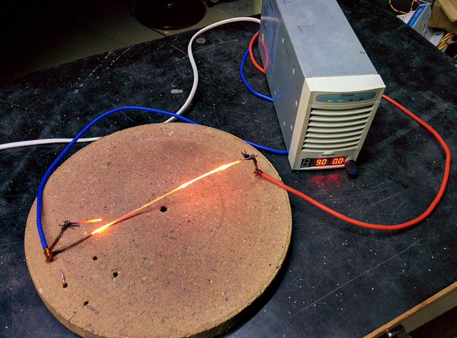

4、智能温控调速风扇,完全释放电源的输出能力,50A电流放心用,低压大电流不怕炸,主变压器设有感温,温度过高会自动降低输出电流。

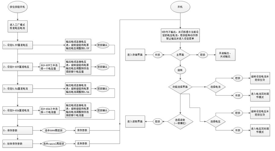

5、开机自动输出上次的电压电流,另还可存储9组自定义电压电流,快速适配各种用电器与电池充电。
这是菜单的操作说明书

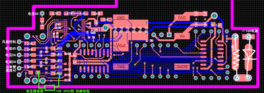

这是PCB走线图。焊接零件以此图的参数为准
![【高清原创】ZXD2400 v4.3完美改造60V50A可调数控电源(STM8/PCB/代码全开源)](https://i0.wp.com/www.yleee.com.cn/shop/wp-content/themes/sage/themer/assets/images/lazy.png?ssl=1)

先晒几张图热热身~~~~~~稍后就发改装过程
