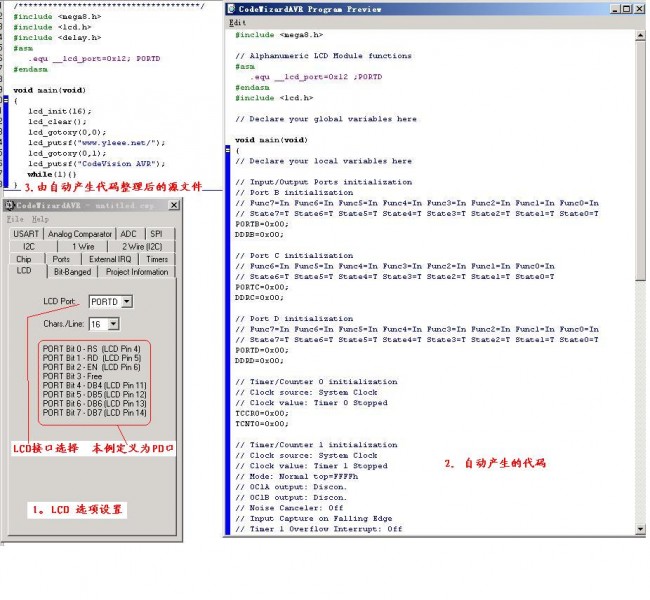

一直用ICCAVR,最近试用CVAVR做项目,感觉一个字“爽”。
为此想介绍给想入门或刚入门的朋友,共同学习!
常常发现一些朋友为做一个电子钟而在网上找LCD,18B20,ds1302资料,
有时又会为找来的资料不能用而烦恼!
想少些烦恼吗!用CVAVR—“傻瓜级软件”(自定义)
CVAVR可以会你自动产生代码:
以编写一LCD为例:
请看用CVAVR编写十分简洁。(为说明 源码已作注解!)
#include <mega8.h>
#include <lcd.h>
#include <delay.h>
#asm
.equ __lcd_port=0x12; PORTD //LCD接口定义
#endasm
void main(void)
lcd_init(16); //LCD初始化
lcd_clear(); //清屏
lcd_gotoxy(0,0); //从第一项0开始显示
lcd_putsf(“www.yleee.net/“);
lcd_gotoxy(0,1); //从第二项1开始显示
lcd_putsf(“CodeVision AVR”);
while(1){}
![AVR入门不难----用CVAVR](https://i0.wp.com/www.yleee.com.cn/shop/wp-content/themes/sage/themer/assets/images/lazy.png?ssl=1)
CVAVR应用图

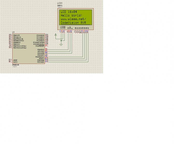

需要说明的是:
1.以上源码是由CVAVR自动生成,我的工作只是略加整理而已!
2.CVAVR有丰富的库函数,可以从网上找到到读一下。
3.用CVAVR,同样能编写出漂亮的源代码!
源代码和仿真图
