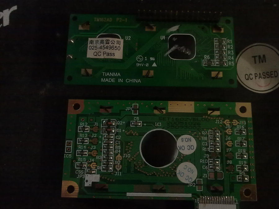

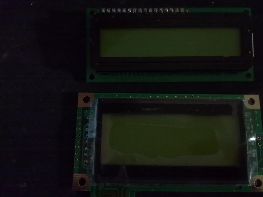

1、志愿者登场
正面
背面
我们可以看到:志愿者有“SET1602”和“GXM1602”的字样,说明它应该是字符型LCM,每行16个字符共两行。和最常见的1602相比,1、志愿者的屏要高出不少,说明像素点的尺寸会比较高或者有附加显示区域2、志愿者只有一个IC,外围器件看起来多了不少,尤其是左上区域的那两个二极管,这个一般在LCM中是不太多见的3、志愿者只有15pin,1,2还是直接连在一起接地的
2、目标主控,脱下外衣
确定主控型号的手段多种多样,最笨也是最有效的就是对比尺寸,ChipOnBoard和ChipOnGlass通吃,前提是你要有合适的测量器具,对待今天的志愿者一把卡尺还是可以胜任的。
请百度“邦定(bonding)”“邦定胶”一下,阅后回来
作者没有热风枪,只好用打火机一点一点剥去邦定胶了
邦定胶去除完毕后,使用卡尺计量准确的量出chip的size
长约6.3~6.4mm,宽约 4.8mm的样子

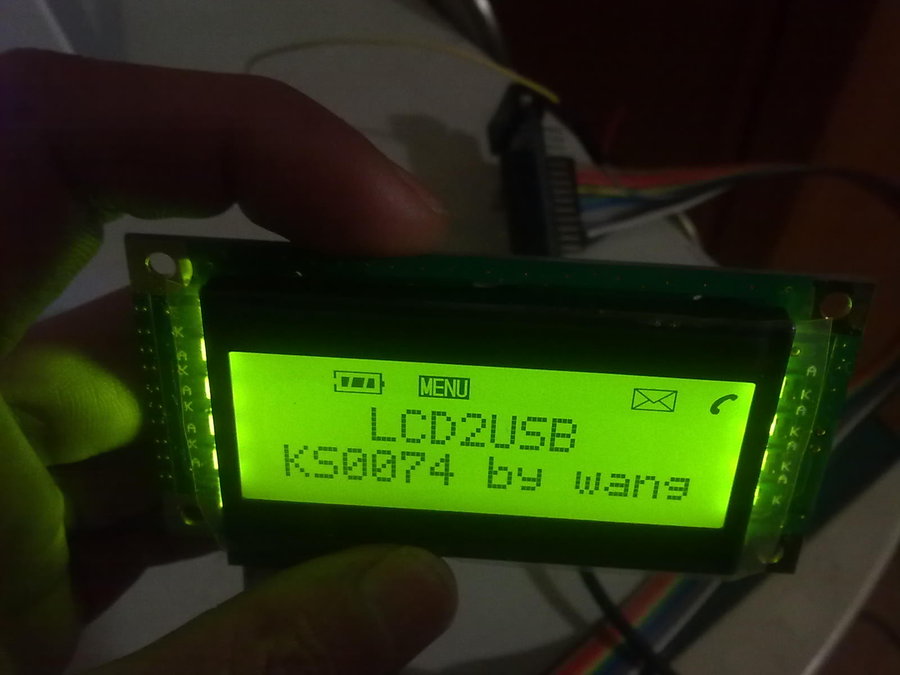

5参照规格书,开始调试
分为粗调和细调
粗调就是尽量用最少指令以获得可视的结果作为评判标准,比如显示闪烁的光标之类的。
细调就是将DS提到指令几乎全部跑一遍,以获得预想的显示效果。
具体代码调试过程此处省略,
难点主要是点阵分布和附加显示区域定义,这些主要靠排除法了,一般没有捷径可走。比起观察走线和玻璃基板,指令排除法已经算是捷径了。
