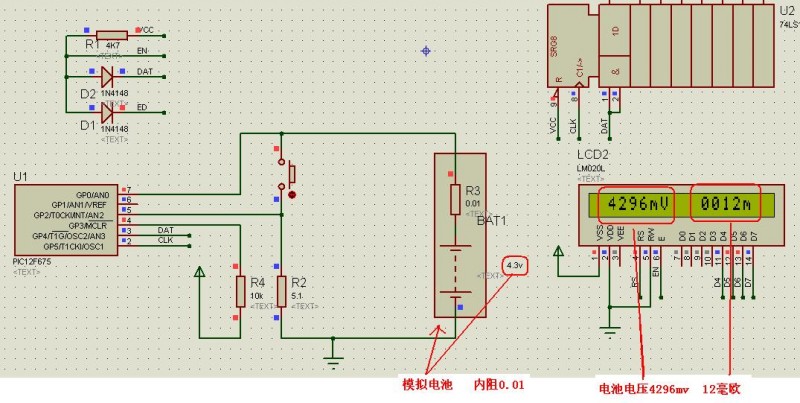

一。功能
1。内阻仪: 快速测定5V以下各种电池的内阻。
2。毫欧计: 快速测定10毫欧—5欧电阻。
二。电路
显示采用LCD1602,加74LS164二线驱动。见图
上电后,即显示电池电压值,K为检测键,按K即显示电池内阻。
三。软件
由于电压,电阻为毫伏,毫欧级,程序处理用的双精度浮点运算。程序较大,
12F675程序器容量有限,几经改动。 刚好写满!已无扩展的余地!
原理:R = (E-V) / I
四。仿真
1. 4.3V锂电仿真测试图
2. 1.25V电池测试图
3. 10毫欧电阻测试图
4. 100毫欧电阻测试图
5. 1欧电阻测试图
6. 5欧电阻测试图
