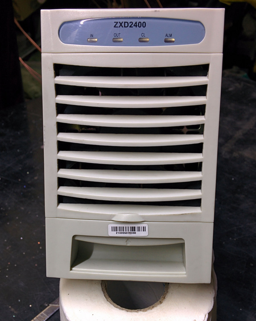

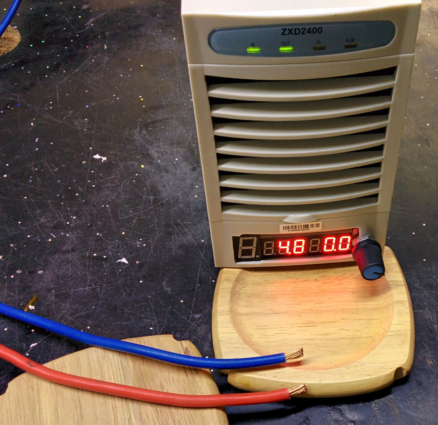

1、初试电源,确认功能完好

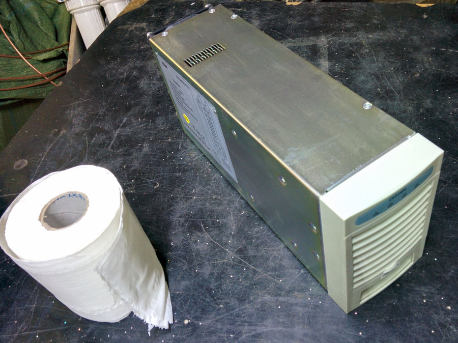

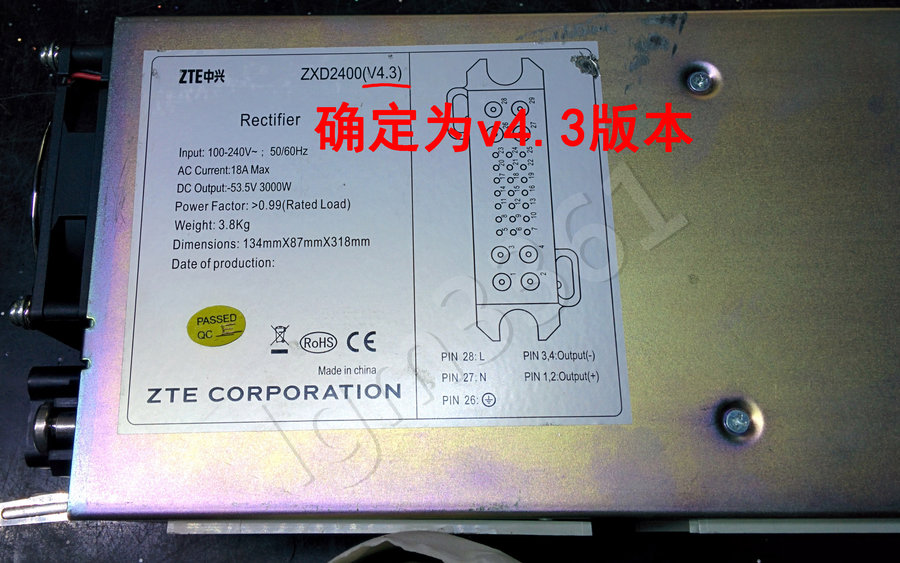

首先是电源的原装外观照片

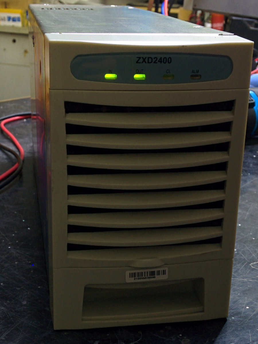

接好输入线,进行首次通电
电源正常工作,有电压输出,风扇低速运转。
随着运行时间的增加,电源的温度会慢慢上升,从电源的外壳可以摸出来。
一般运行个几分钟左右风扇就会全速运转了,除非天气比较冷,风扇就不会提速。
前面板亮起两个绿灯

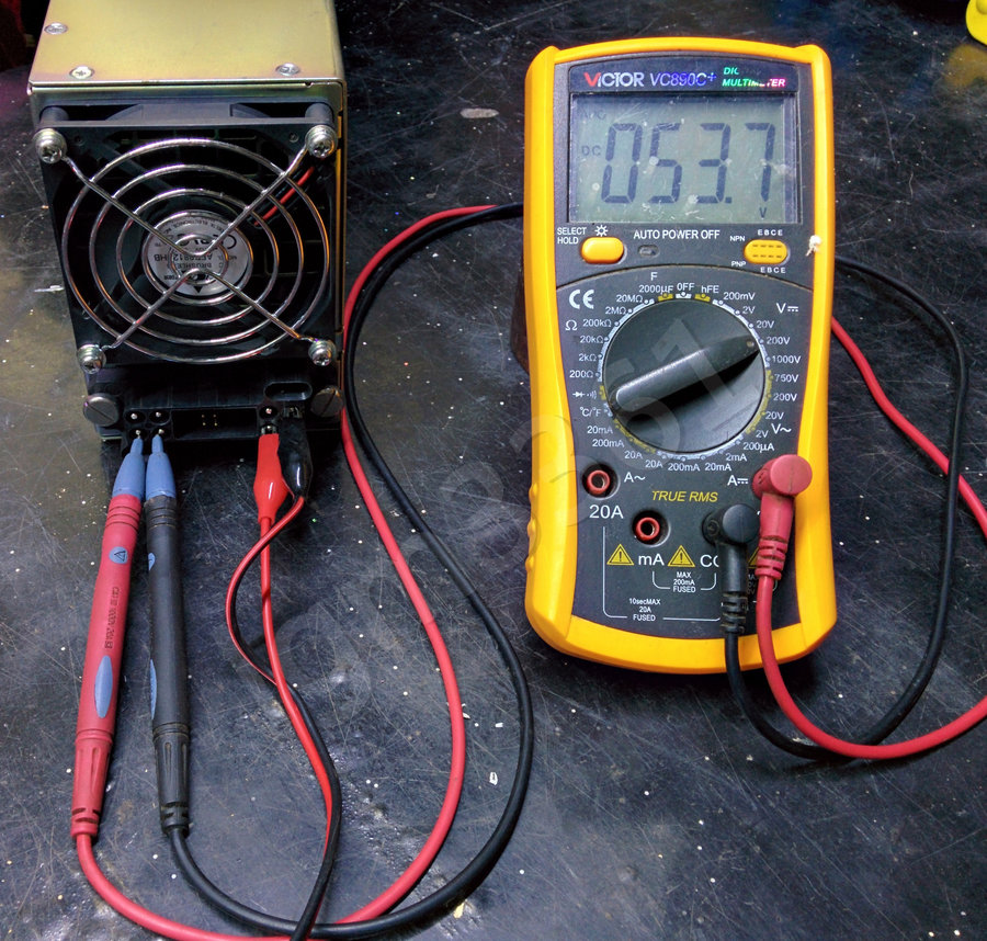

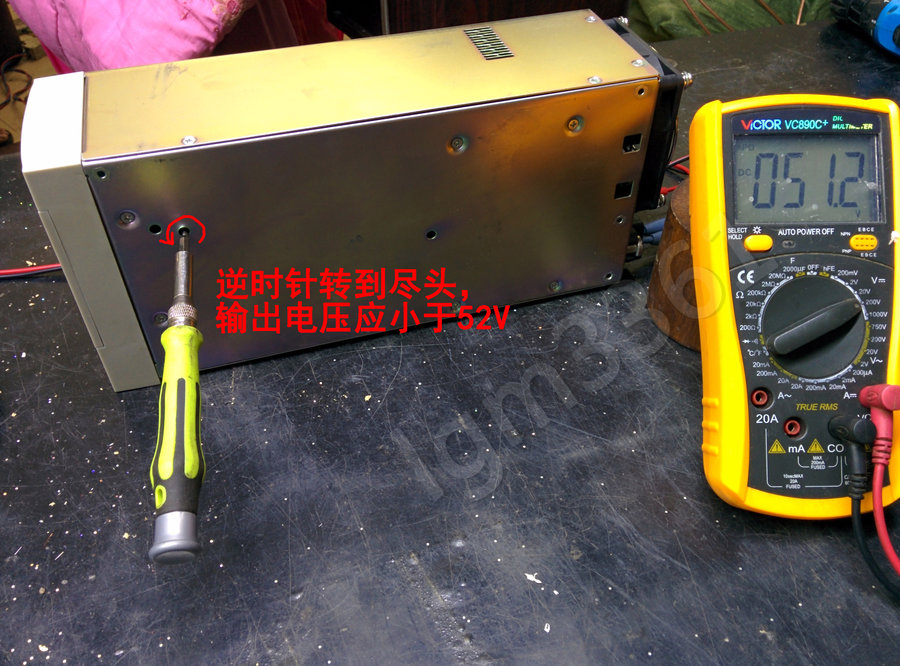

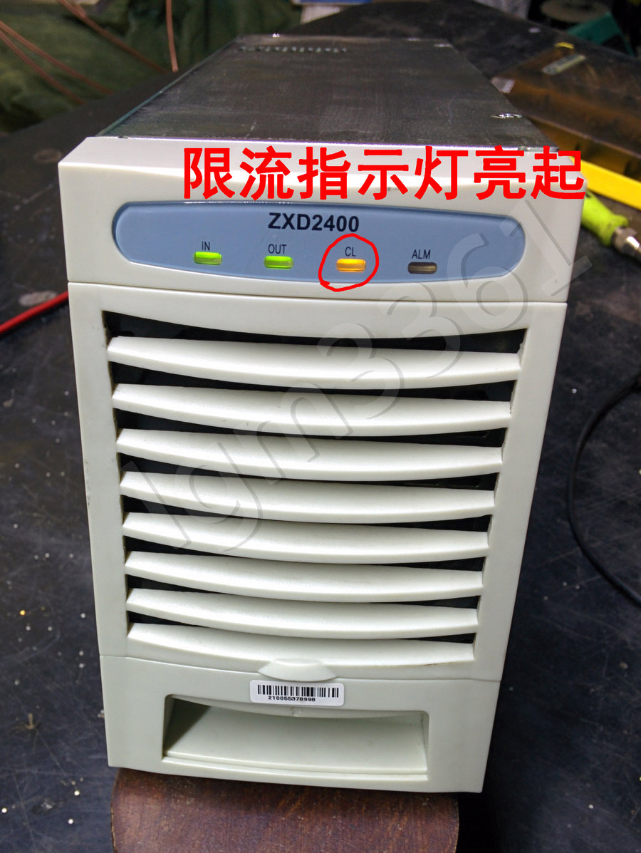

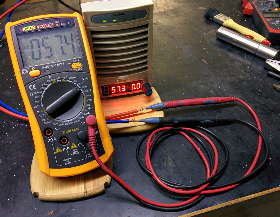

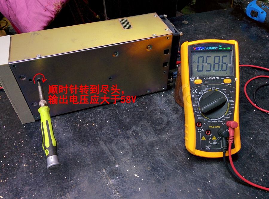

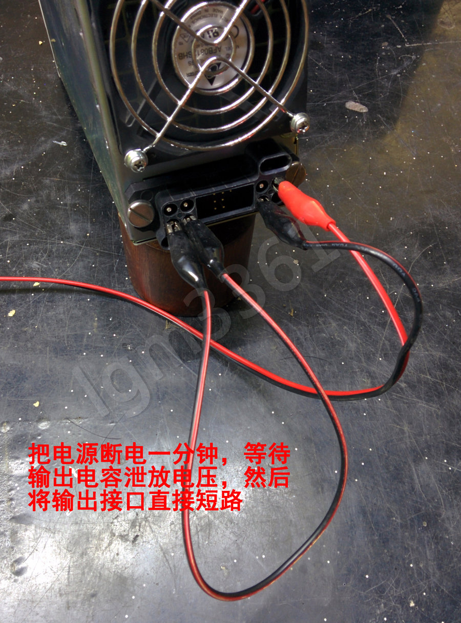

找个合适的一字小螺丝刀,调整电源里的一个多圈电位器,检查输出电压是否合格
好了,测试完电压别急着把电压调回去,别管他就让它在最低,这个在之后的改装步骤里会起到作用。

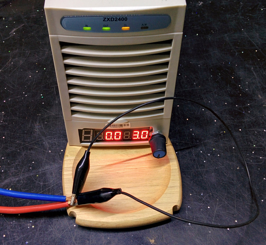

接好短路之后,给电源插电
原装不改的电源,直接短路的时候会有几A的电流输出,我的电源实测是7.2A。
至此电源测试完毕,如果测试的数据全部符合上述条件,就可以进行下一步改装。

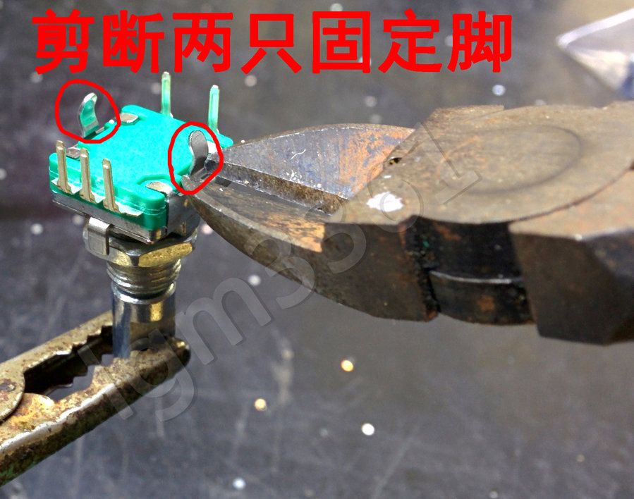

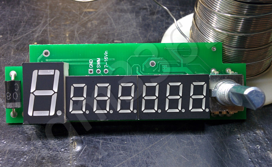

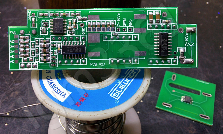

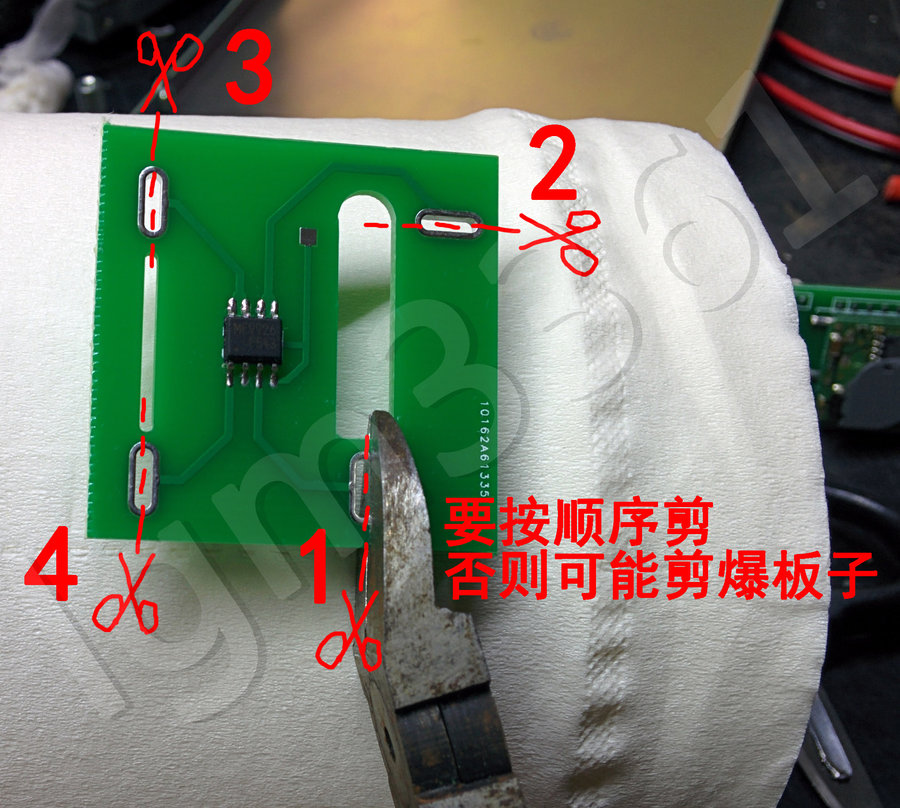

2、组装数控小板,焊好元件

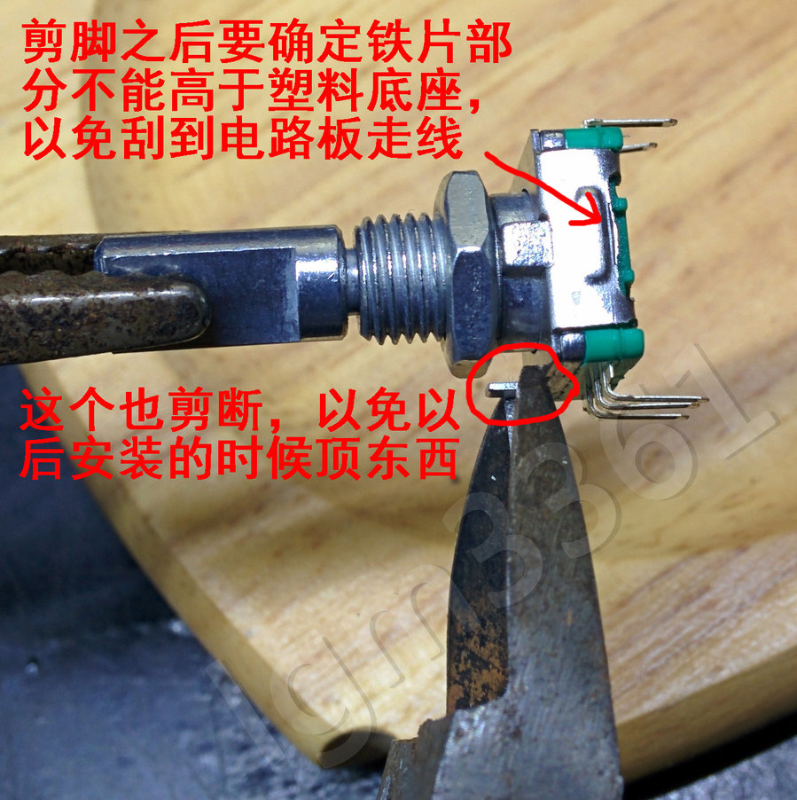

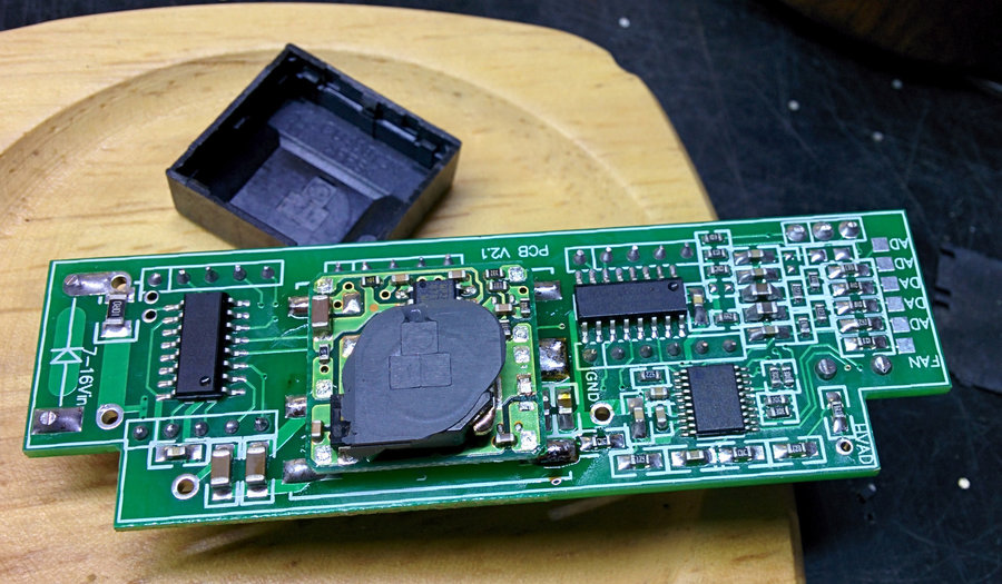

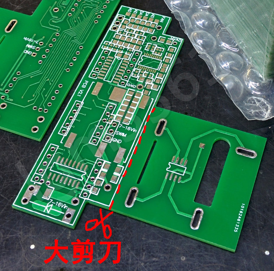

先搞编码器

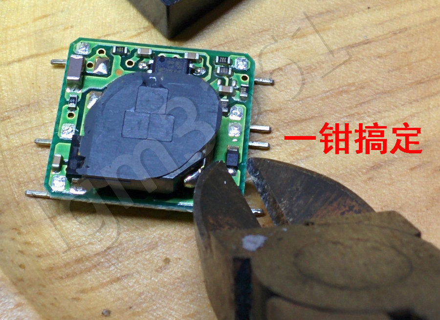

拿出数控小板PCB,用大剪刀把它剪成两半
把板子都焊上零件,3R33先不装

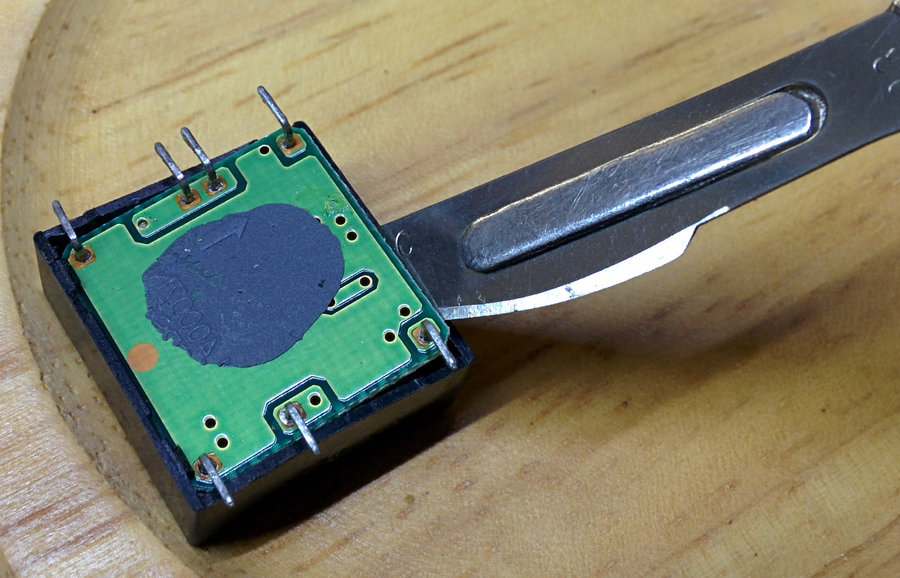

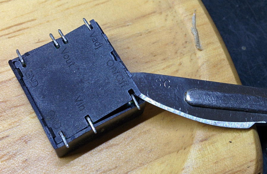

现在该请出3R33了

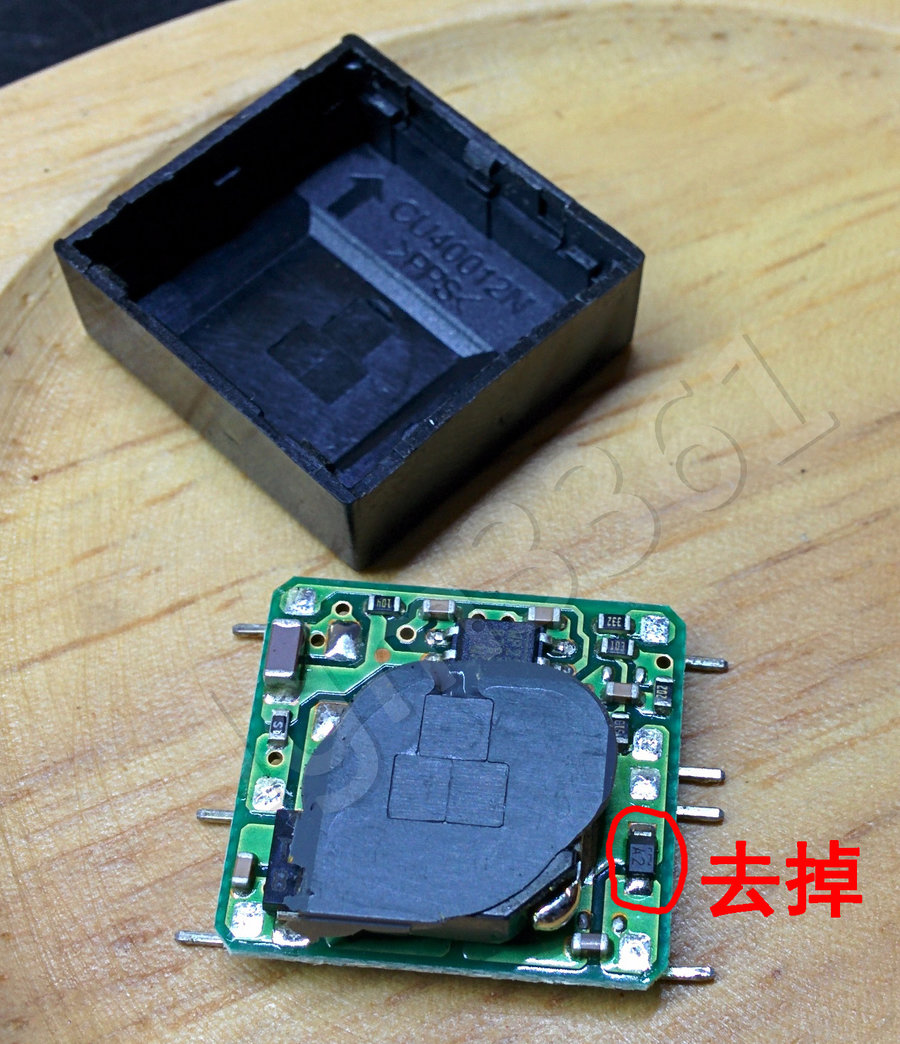

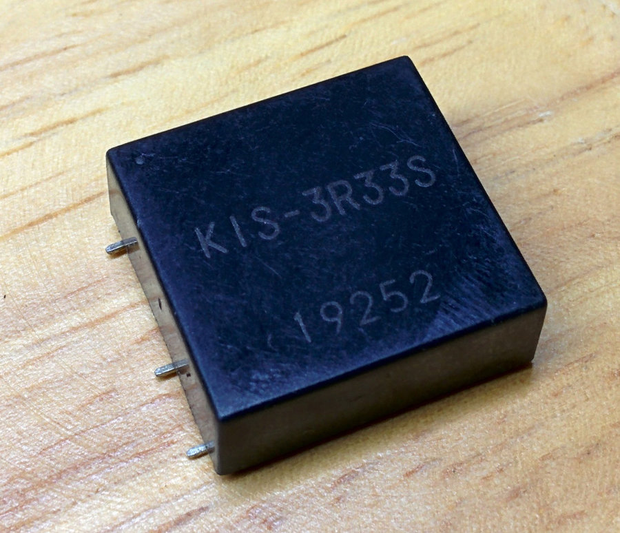

用锋利的小刀,从On/Off字样旁边撬开,盖子中间部分有胶黏住的,要小心用力,壳子很脆的
再把电路板撬开,电路板下面同样有胶黏住的
壳子打开之后,把输出端的4.7V稳压二极管废掉
然后把3R33装上数控小板
至此数控小板组装完毕

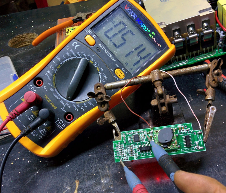

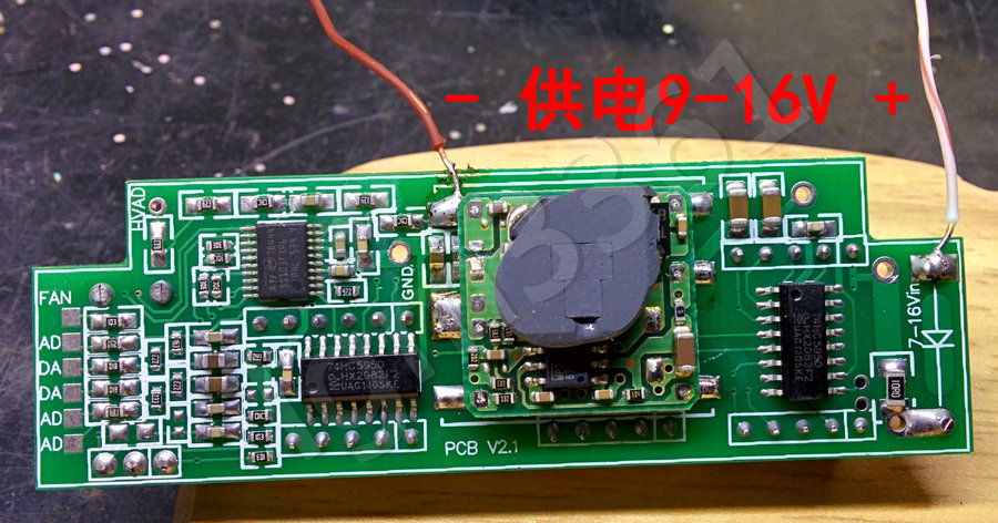

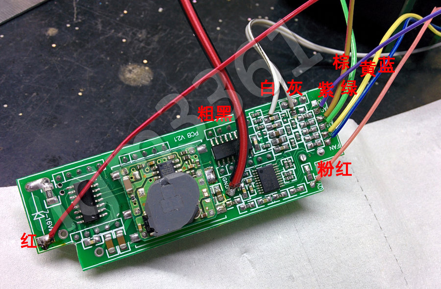

3、数控小板初步试运行

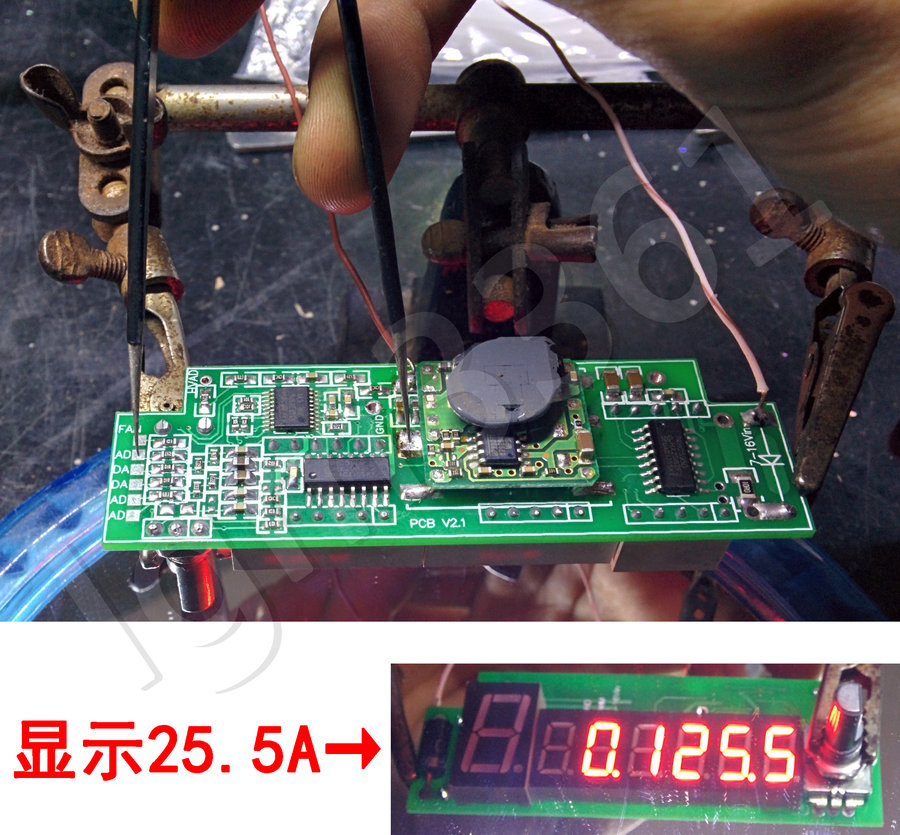

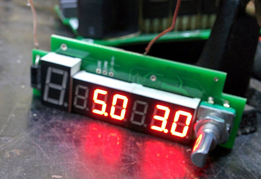

首先给板子焊接两根供电线,供电电压为9-16V。(PCB上的丝印白字写的7-16V是有误的,7V输入的话输出可能到不了5V)
开始通电,数码管会闪动显示目前设定的电压电流,我的出厂程序默认就设定了5.0V 3.0A。

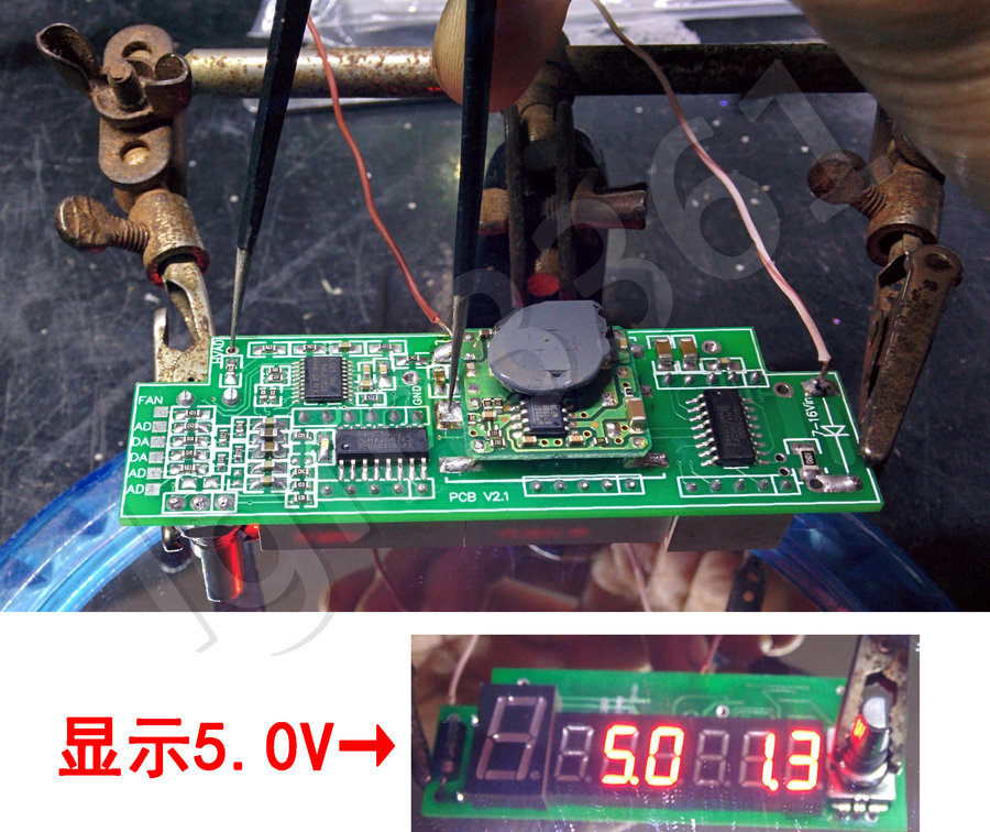

5秒之后,进入主界面,显示的就是实时电压电流。

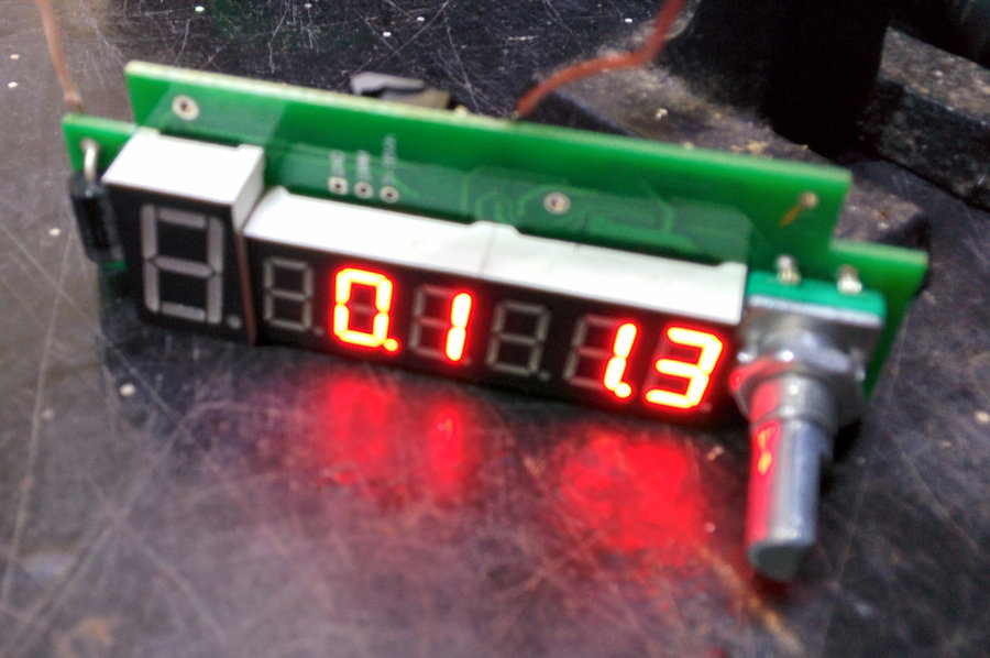

注意现在不要调节任何参数,就让它保持设定5.0V 3.0A
不接任何信号线的话,显示0.1V 1.3A是正常的。
显示的电压正常范围是0.0-0.2V
显示的电流正常范围是1.2-1.4A
若有不正常,请检查是否虚焊、连锡。
PS:贴片电容比较怕热,焊太久会造成漏电,结果就是显示值变小,甚至是显示负数。

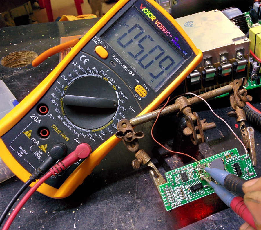

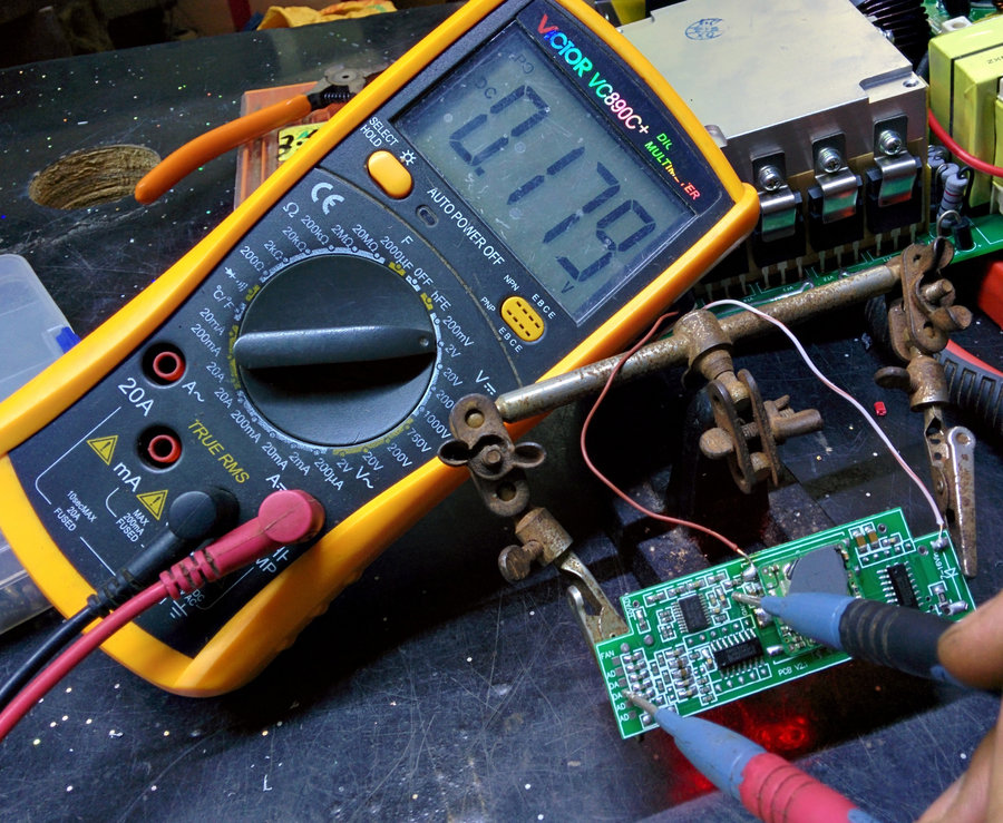

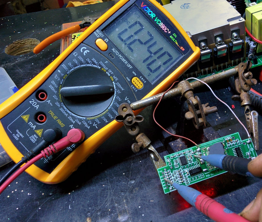

测量3R33的5V输出,正常范围是4.95-5.20V
测量【电压DA】的对地电压,正常范围是230-245mV
测量【电流DA】的对地电压,正常范围是172-182mV
用镊子把单片机5V直接点到【电压AD】,数码管应该显示5.0V,正常范围是4.9-5.1V
用镊子把单片机5V直接点到【电流AD】,数码管应该显示25.5A,正常范围是25.0-26.0A

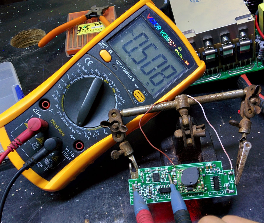

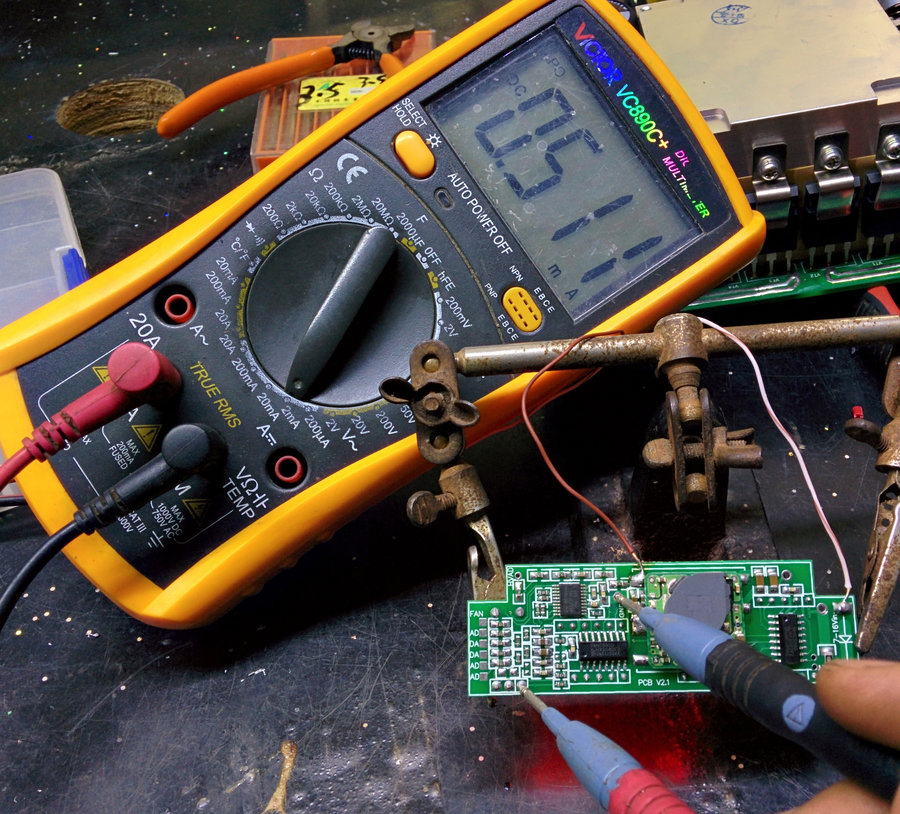

测量【风扇控制】的对地电流,正常范围是0.4-0.6mA
测量编码器左右腿的对地电流,正常范围是0.4-0.6mA
至此数控小板检测完毕,如果测量结果都符合条件,就可以到下一步了,否则回炉重练~~~

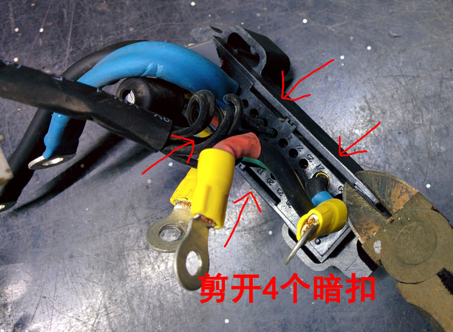

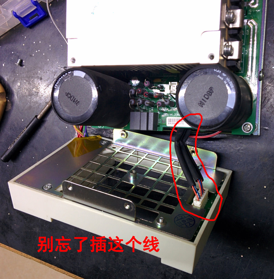

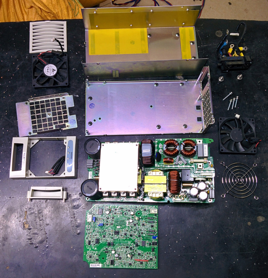

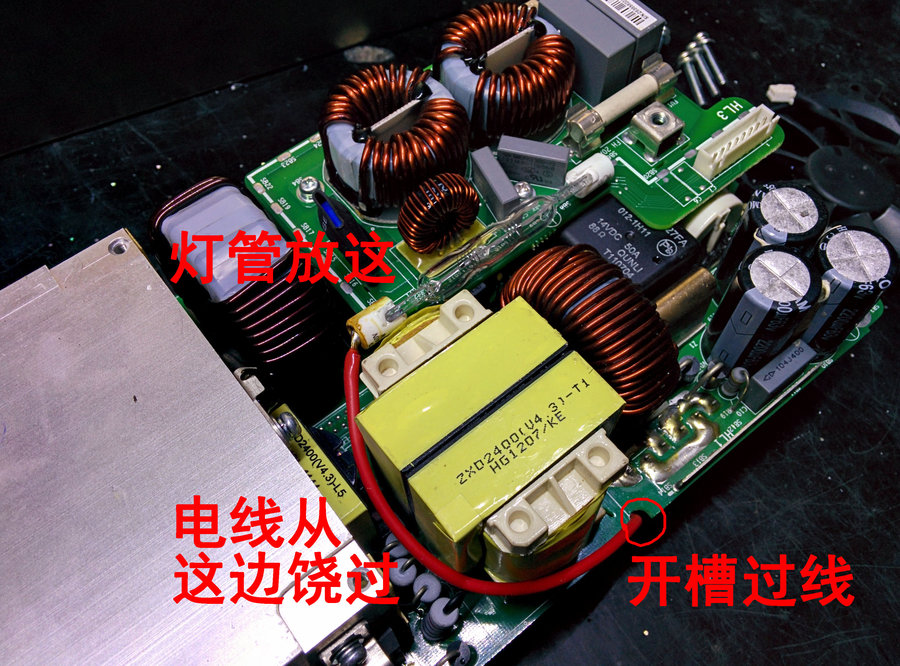

先把电源大卸八块

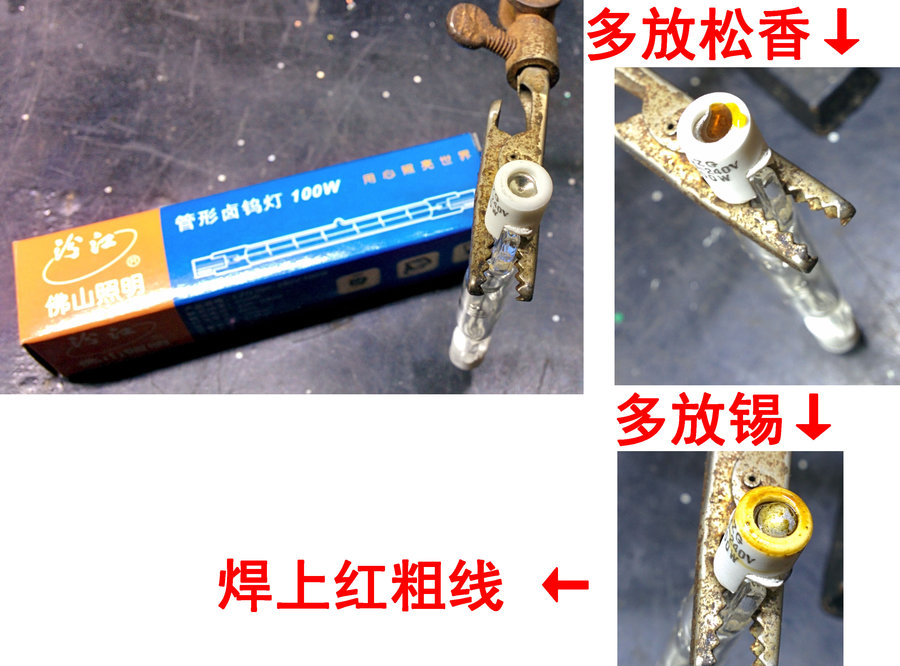

拿出灯管,给灯上锡、焊线。
焊接这个灯线要点技巧,首先焊接处要洁白干净,如果不干净就要用点东西刮到光滑发亮再焊接;
在放锡的时候最好慢点加温,温度上来等锡开始融化的时候,还要烫久点才能吃上锡,大概要烫十几秒吧;
最后焊线的时候,烙铁拿开了还要保持电线纹丝不动十几秒以上,等完全冷却了才能放手,不然在热的时候稍微一动就脱线假焊了。
现在来估测一下灯线所需的长度,好把线剪断再焊接到灯的另一头
现在把剪掉的线焊接到灯的另一头,再套上热缩管

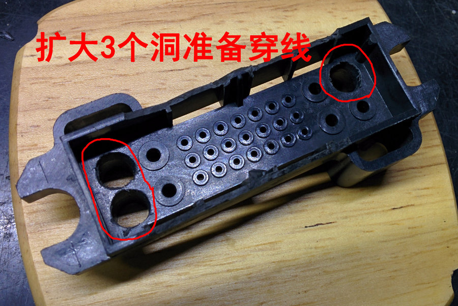

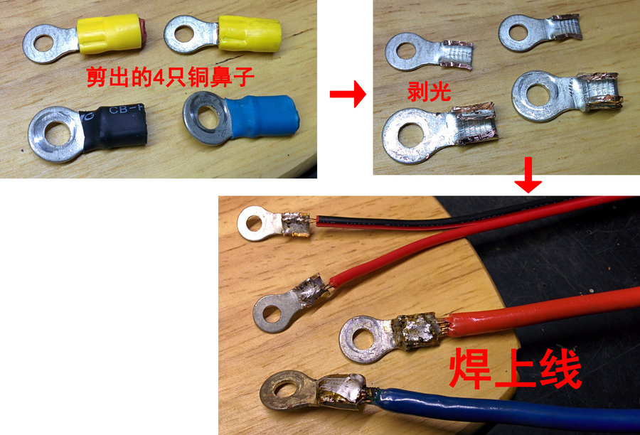

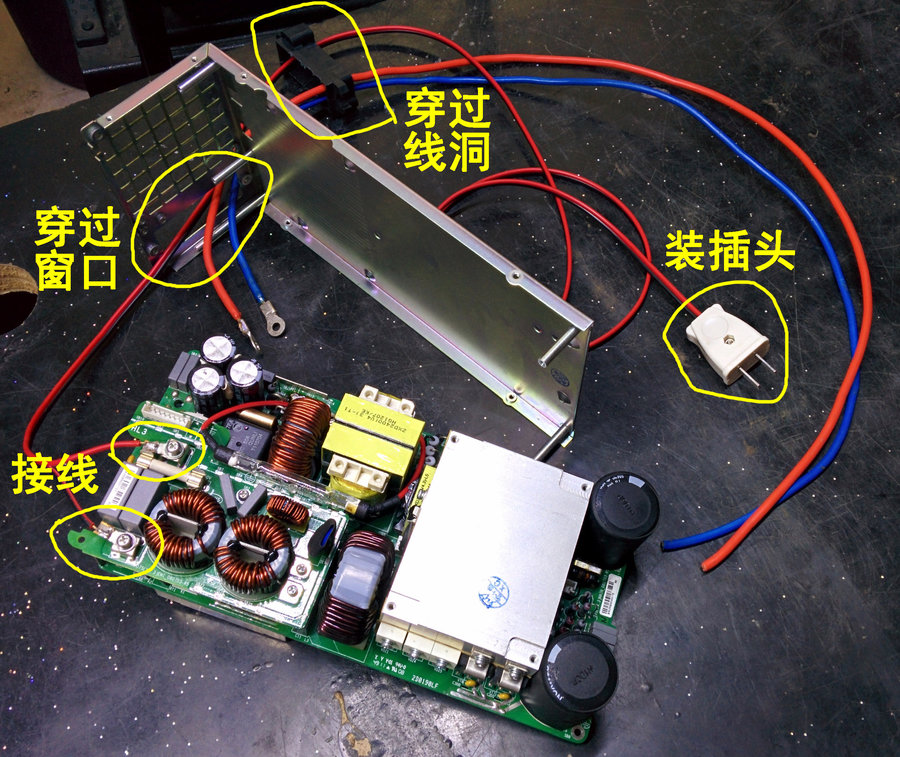

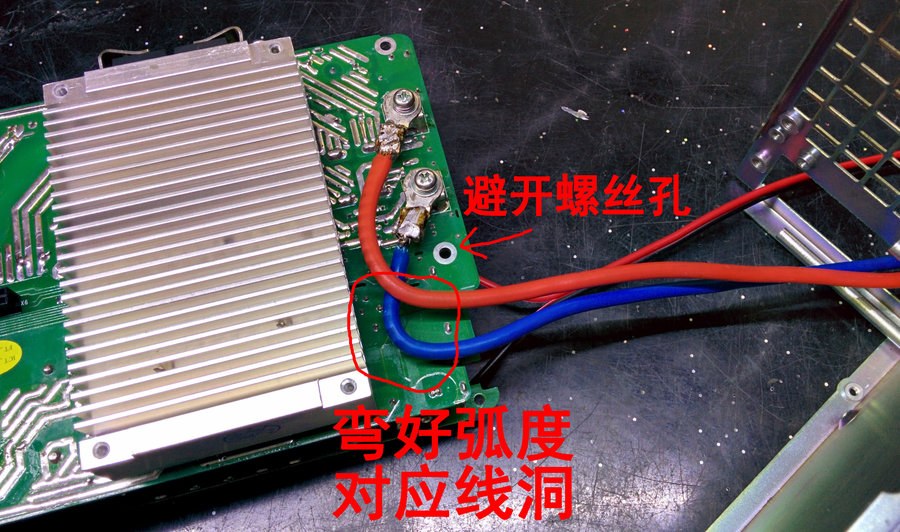

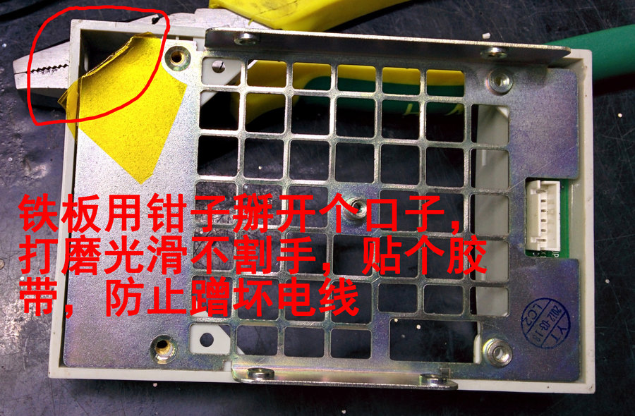

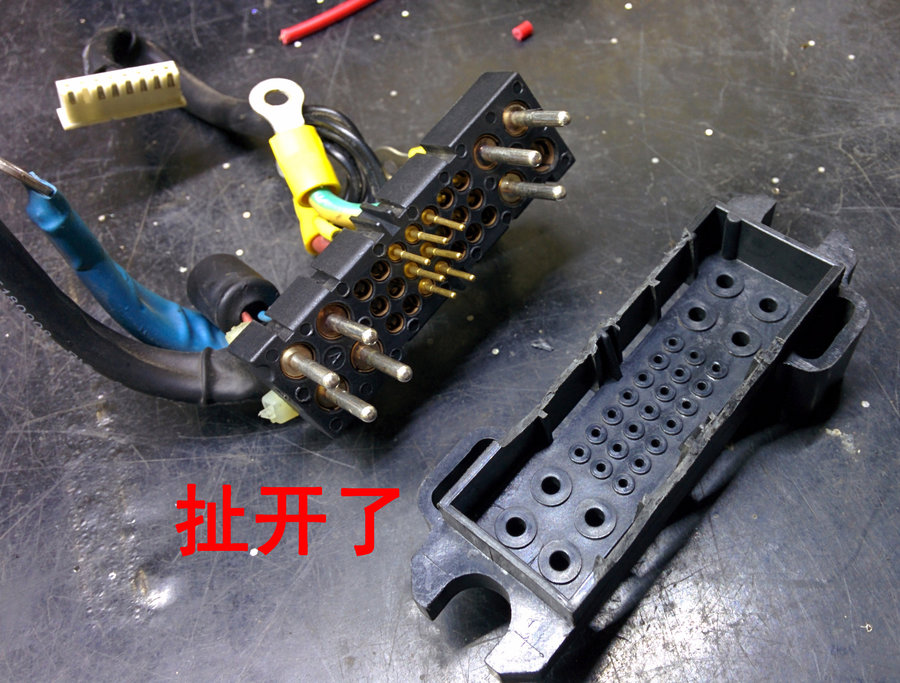

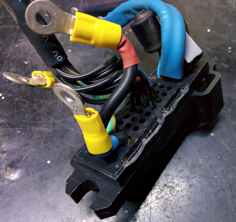

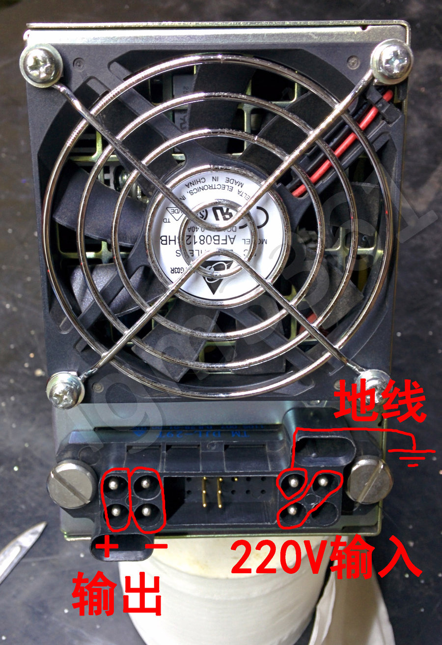

现在灯接好了,再来弄输入输出线
记得要先穿好线再接线,不然你装机的时候就等着再拆一遍吧

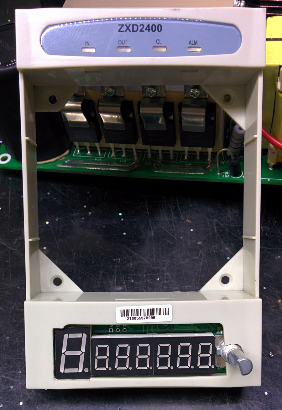

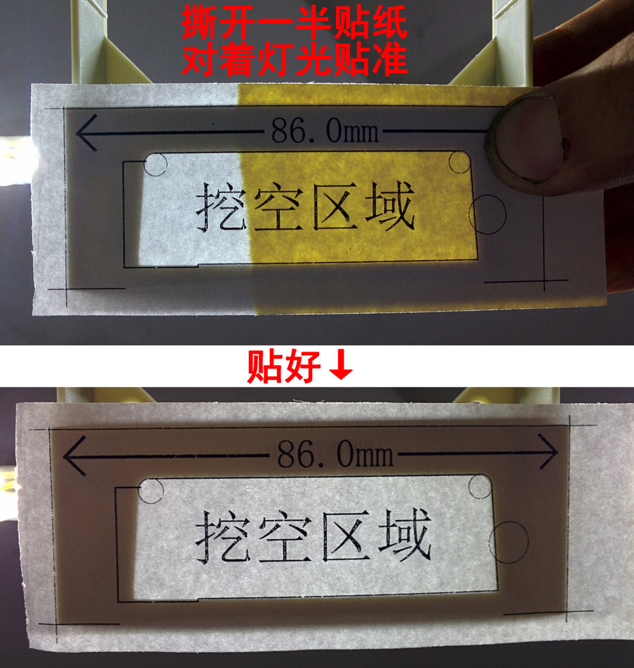

接好线了,然后是挖前窗
挖窗过程略,你自己开动脑筋,爱怎么挖就怎么挖
建议从浅到深慢慢挖,时不时拿起数控小板比一比,再看情况慢慢挖,这样会比较精准美观一些
数控小板可能也要剪剪边才能放入窗口内
好了搞定

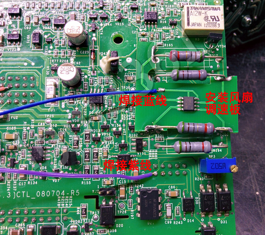

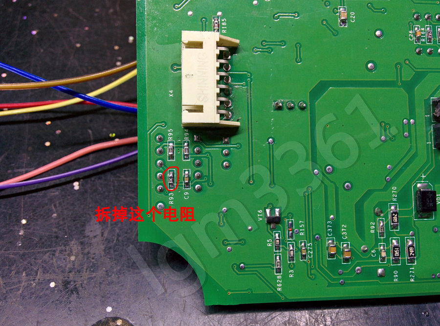

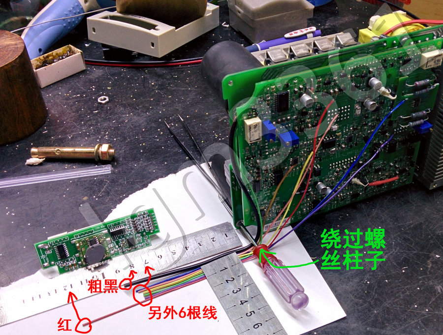

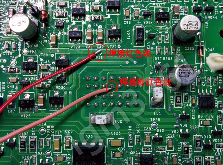

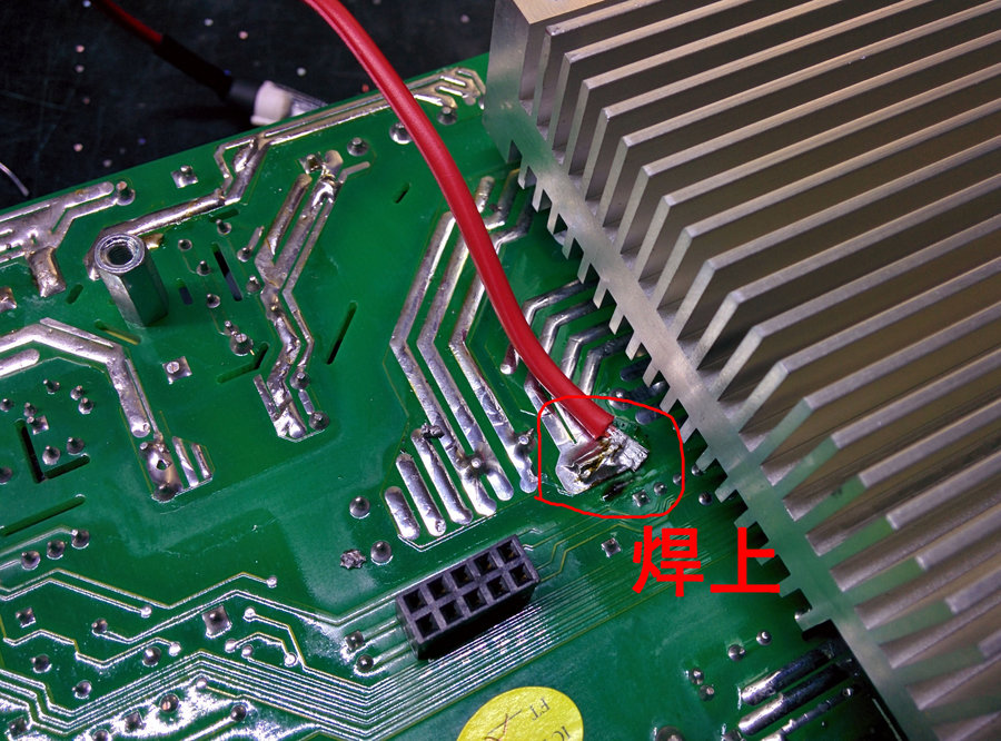

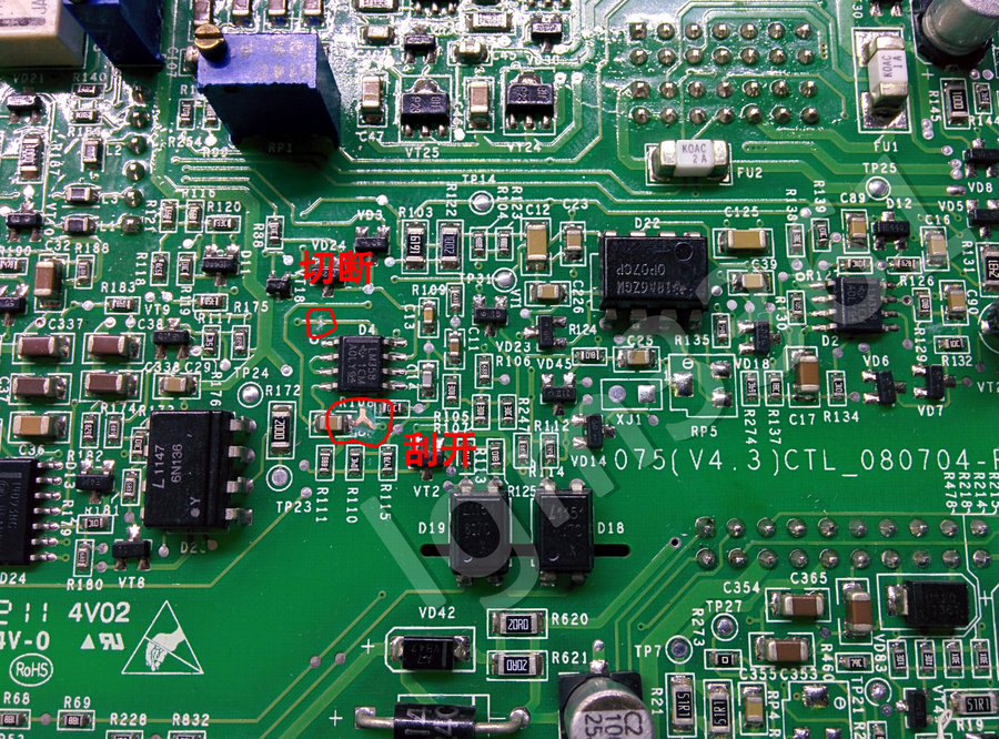

5、电源核心电路改装

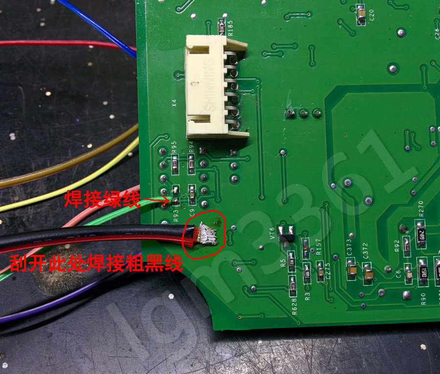

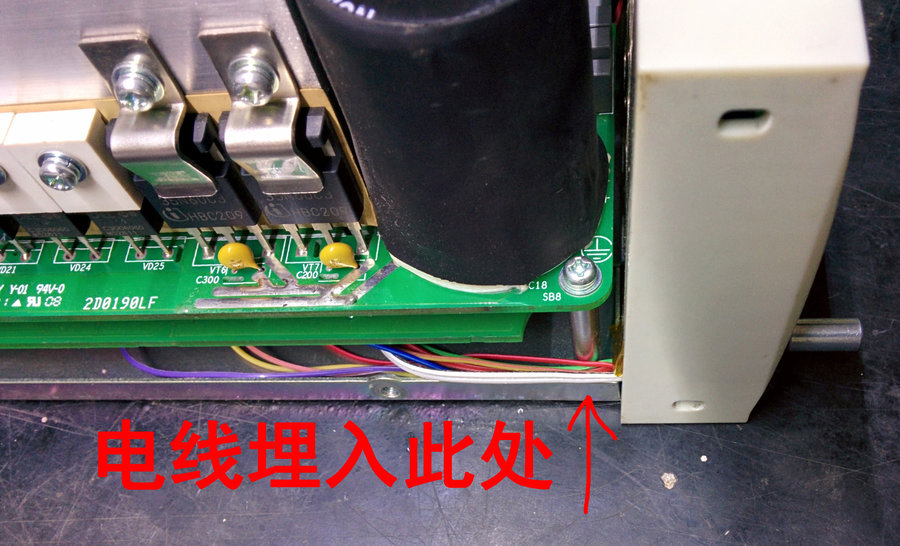

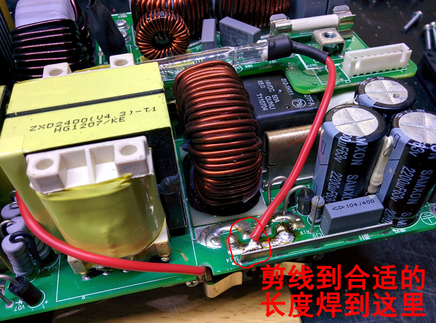

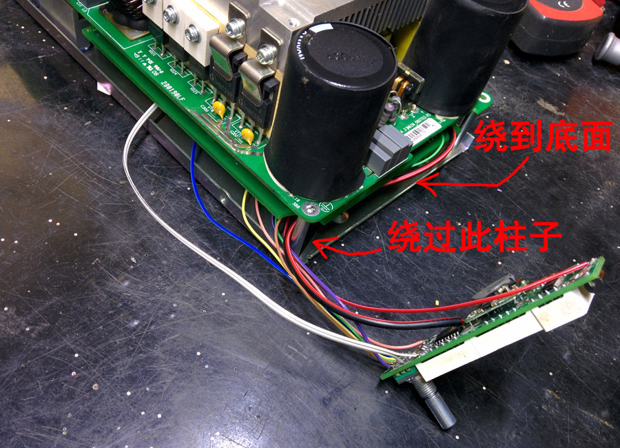

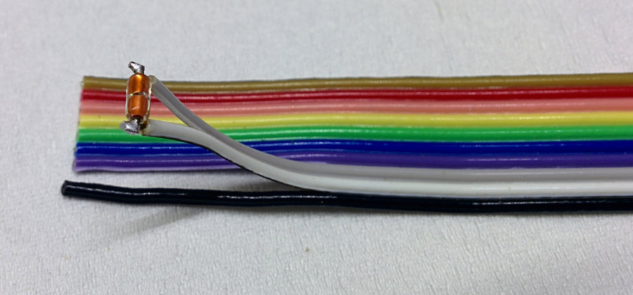

把彩色排线中的白线和灰线单独分开,焊接好热敏电阻(不分正负极),然后放在一边待用

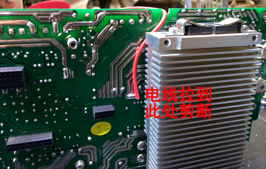

然后把剩下的排线全部拆散,按照指示焊接上电源主板
按照下图指示把电线剪到合适的长度
再把感温头的线剪到35CM长,按照下图焊接。感温头先不要安装

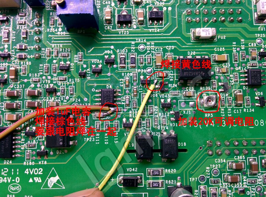

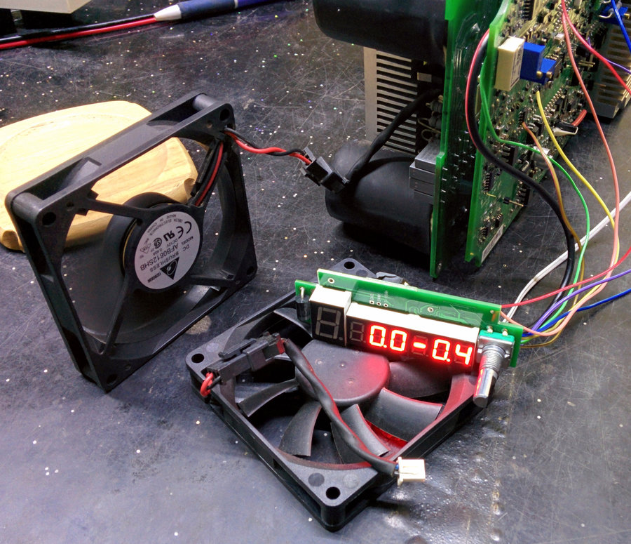

6、调好20K可调电阻,安装感温头

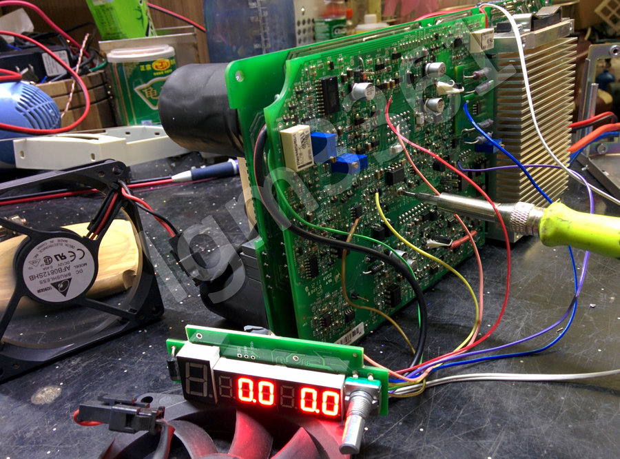

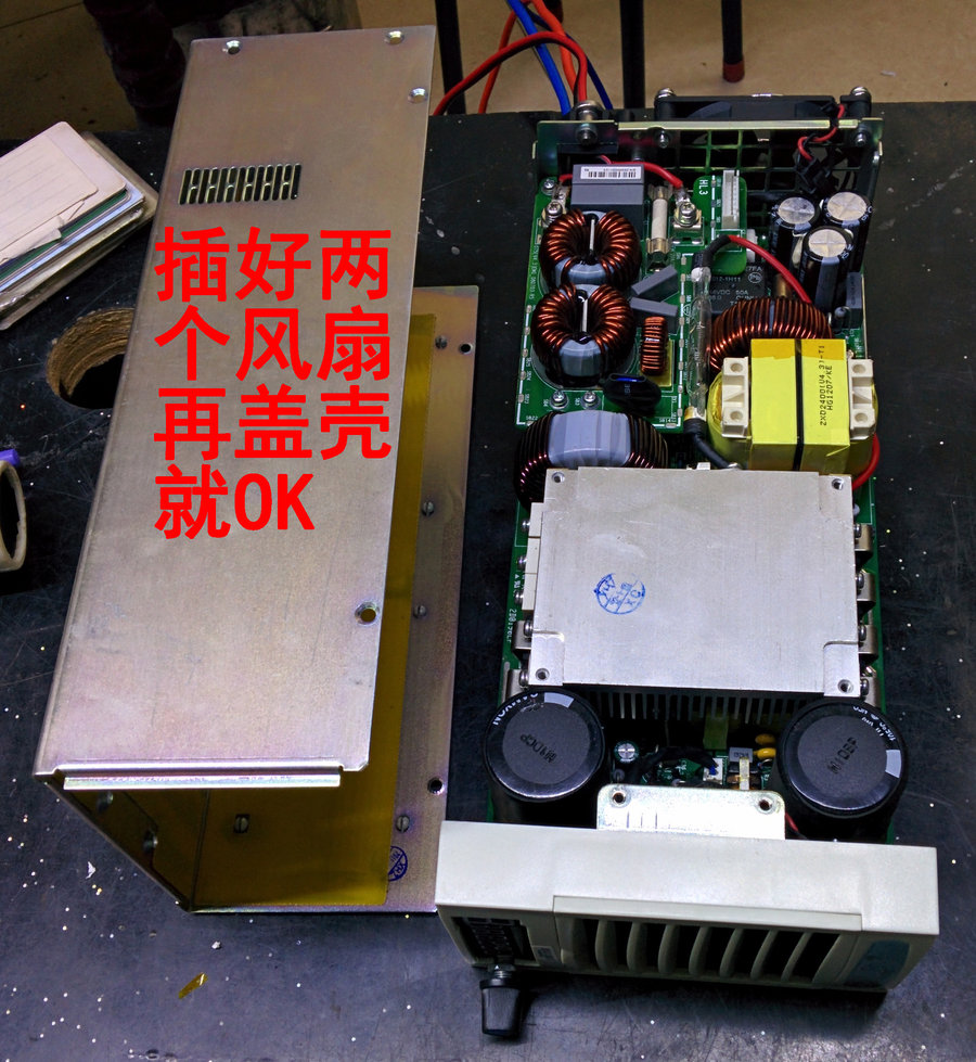

给电源接上前置风扇,后置风扇不要接,通电开机。
数控小板亮起,风扇低速工作,因为后置风扇没接,所以电源处于保护状态,不会输出电压。
几秒钟后,数控小板开始显示实时电压电流,我的这显示0.0V -0.4A
现在来调试加装的那个20K可调电阻。
找个合适的小螺丝刀,一边观察电流显示,一边慢慢转它,调到电流显示0.0A就OK了

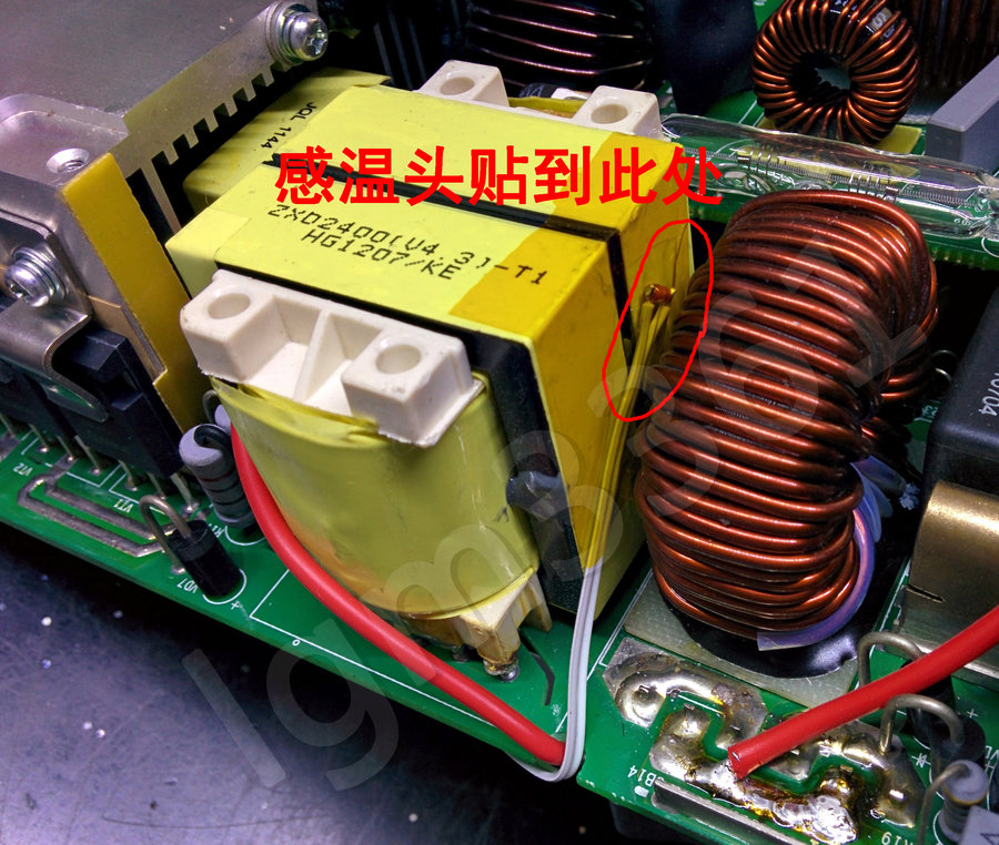

现在测试一下感温头是否正常工作,把感温头靠近烙铁,烤烤它,当感温头超过50度的时候,风扇就会提速了。

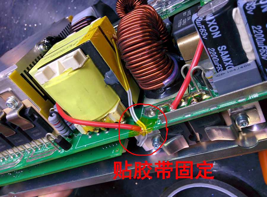

测试好感温头之后,给电源断电,等个一分钟让电源放完电,安全第一

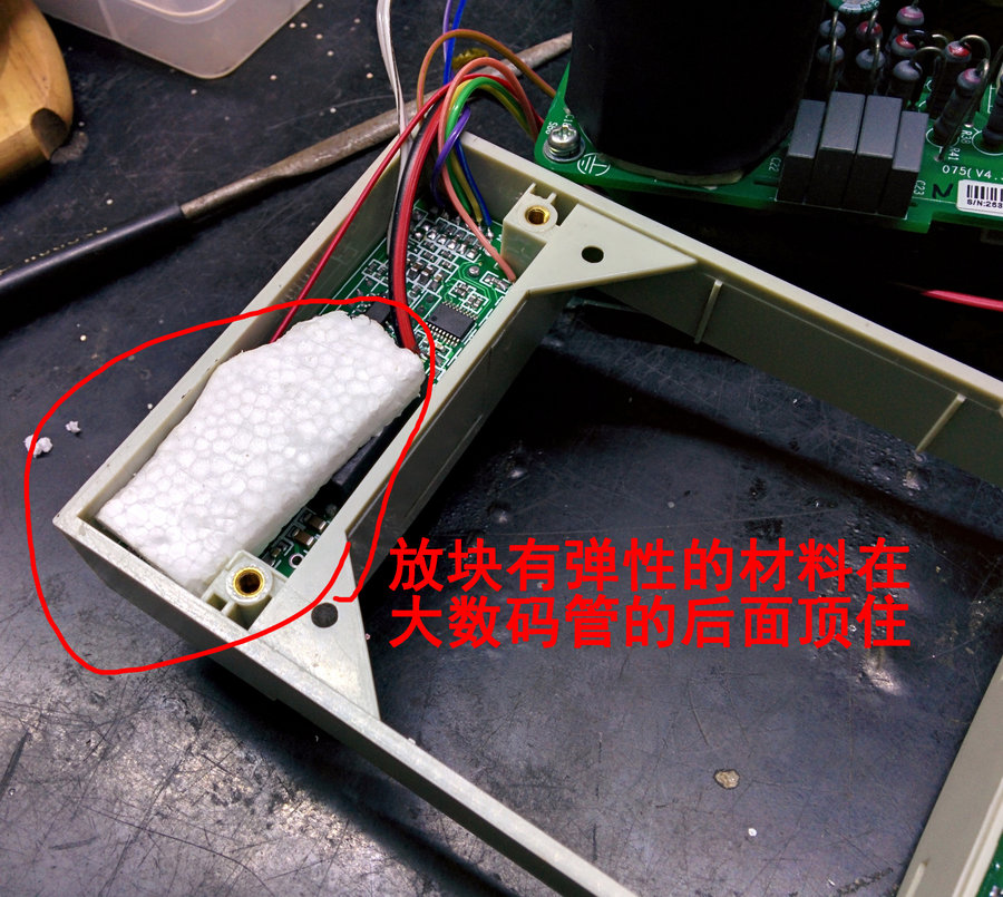

把感温头装到下图指定位置,这个感温头是保证低压不炸机的关键,推荐用硅酮导热胶+胶带贴好固定,如果没有这种胶也可以直接用胶带贴好再塞点软材料顶住防脱落。

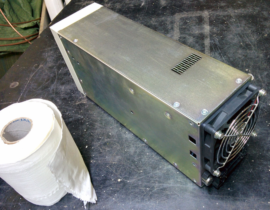

7、装好机壳

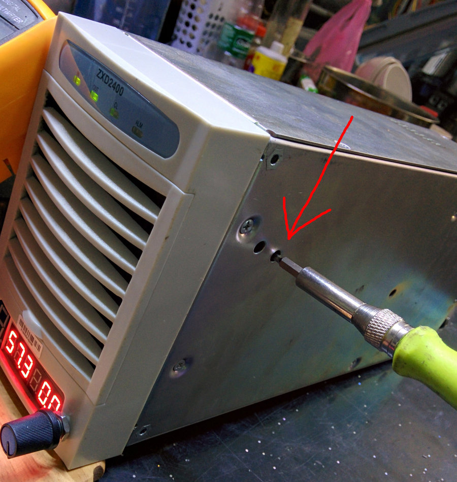

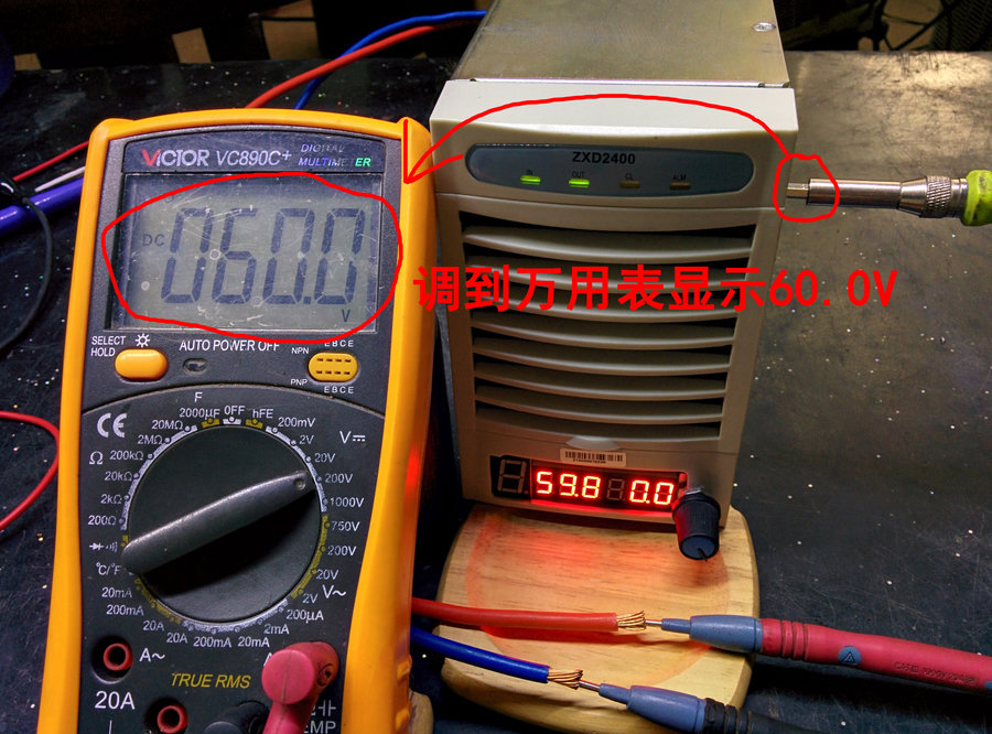

8、调试基本功能
装好机壳后,通电,数控小板闪烁显示当前的设定值5.0V 3.0A,稍后就显示实时输出状态,如下图
显示的输出电压应该略小于5V,如果不是的话可能你还没有调那个多圈电位器,把电位器逆时针旋转,直到电压小于5V。若不清楚是哪个电位器就请参看【1、初试电源,确认功能完好】这一章教程。
现在把电源输出线直接短路,电流会显示3A左右,说明电流控制功能正常。
现在把电源的输出电压设定到最高,也就是60.0V。
看看机壳内的玻璃灯管是否发光,灯管要发光才算正常,电压低的时候就不一定发光了。
接上万用表测量电压,调整下图所示的多圈电位器,直到万用表显示60.0V。如果调尽了都到不了60.0V,比如还差一两伏,那就先不管了,等到校准之后再看看情况。
PS:顺时针转是升压,逆时针转是降压。
做到了这一步,电源硬件部分就已经全部搞好了,最后再对数控小板进行软件校准即可收工。
