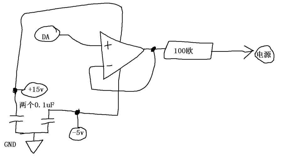

发表于 2016-5-25 21:32 | 显示全部楼层
又重新装了一个控制板,现象依旧,不知道该如何处理了。。。

又校准测量了一组数据,0.5v校准值70,50v校准值8060
设定     输出       D/A输出     系数
1         1.014     0.0445     22.786
5         5.19       0.2293     22.634
10       10.44     0.46         22.695
20       20.81     0.918       22.669
30       31.03     1.369       22.666
40       40.8       1.803       22.629
50       50.1       2.213       22.639
转换系数基本一致,可以认为电源没问题。麻烦楼主根据校准值,看看D/A输出是否正确。

【校准值】
0.5V:71
60.0V:9884
【实际测试】
设定    输出     DA        系数
1       0.984    0.0462    21.299
5        4.98     0.238     20.924
10      10.01    0.480     20.854
20      20.0     0.962     20.790
30      30.0     1.444     20.775
40      40.0     1.927     20.758
50      49.9     2.40      20.792
60      60.0     2.89      20.761
你把板子拆了单独测试DA看看是否正常?你可以利用校准模式,直接设定四位数来测试DA线性度(万用表不同档位会有不同阻抗,建议用同一个档位测量)
改装的时候还要注意走线方式,这个电源内部干扰较大,教程是比较标准的走线。
发表于 2016-5-26 19:27 | 显示全部楼层
lgm3361 发表于 2016-5-26 00:09
【校准值】
0.5V:71
60.0V:9884
单独测试控制板,线性应该还可以
DA值     DA输出
1000     0.290
2000     0.580
3000     0.869
4000     1.159
5000     1.448
6000     1.738
7000     2.028
8000     2.317
9000     2.607
9999     2.896
接上电源后,DA9000,DA输出降为2.455,正常吗?如何处理?
 楼主| 发表于 2016-5-26 20:26 | 显示全部楼层
dadao 发表于 2016-5-26 19:27
单独测试控制板,线性应该还可以
DA值     DA输出
把电源那个2.2uf贴片电容枪毙了,换个新的1UF上去,说不定是它漏电
正常情况下,电源应该对DA不会产生任何负载
发表于 2016-5-26 20:52 | 显示全部楼层
正常情况下,电源应该对DA不会产生任 ...
换了,没改善。奇了怪了,测量电源DA输入点对地电阻,也是兆欧级的,真是搞不懂了。难到3895不对?但其它功能都正常呀,就是输出电压大5%。哎,要疯了。
 楼主| 发表于 2016-5-26 21:17 | 显示全部楼层
dadao 发表于 2016-5-26 20:52
换了,没改善。奇了怪了,测量电源DA输入点对地电阻,也是兆欧级的,真是搞不懂了。难到3895不对?但其它功能 ...
好吧,干脆弄个运放(建议OP07)做成电压跟随器,把DA输出负载力增强,再经过个100欧,送到电源上。运放的供电就从电源主板的OP07那里拉过来,是+15V和-5V
