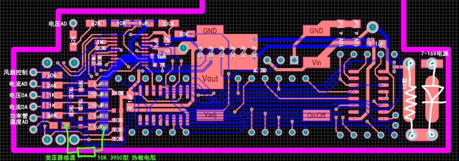

【特点介绍】

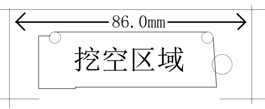

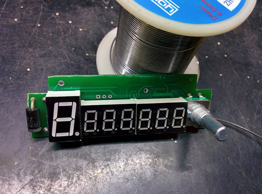

1、为ZXD2400量身定制的PCB,集电压/电流显示、调节旋钮于一身,对电源的外观影响很小,只需把电源面板底部窗口稍作扩张即可装下,方便美观。
2、采用STM8S103F3P6单片机,配合一个旋钮编码器,调节电压电流快速精准又安全,杜绝可调电阻的电压不稳定与寿命问题,使用手感也完秒可调电阻。
3、电压表、电流表支持零点校准,输出0就是显示0,克服了普通电压表改装成电流表后的线性不准确问题。
4、智能温控调速风扇,完全释放电源的输出能力,50A电流放心用,低压大电流不怕炸,主变压器设有感温,温度过高会自动降低输出电流。
5、开机自动输出上次的电压电流,另还可存储9组自定义电压电流,快速适配各种用电器与电池充电。
附件里有PCB文件、源代码。最近更新日期:2016年4月22日

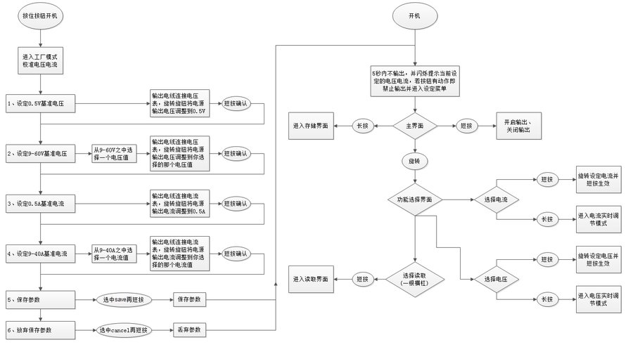

这是菜单的操作说明书
这是PCB走线图。焊接零件以此图的参数为准
这是面板开孔辅助定位贴纸,把它打印出来贴到面板上再挖窗,精准、方便、美观

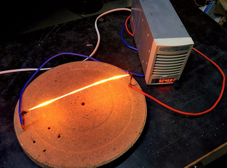

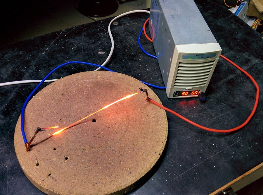

先晒几张图热热身~~~~~~稍后就发改装过程

 楼主| 发表于 2016-4-2 04:53 | 显示全部楼层
先容许我废话一会儿吧。。。其实,这次改造这种电源已经是第二次了,第一次做是在9个月前,当时还是自己腐蚀PCB的,在这么小的空间内放这么多零件,实在是太勉强,飞线N条,好麻烦。
做好之后每天都用来充48V锂电池组,到今天依然很好用,也很稳定,没出一次问题。硬要说有没有什么缺点的话,就是这9个月期间,电压电流的显示数字偏大了0.1,重新校准一次就可以的变准,但是懒得管了。
这次第二次改造这种电源,我直接画个板子到TB上打样了,好舒心~~~~
板子都打了,干脆一不做二不休,把单片机程序深度升级,编程、调试百余小时,增加了很多功能,已经很全面了,但是STM8S103F3P6这个单片机FLASH只有8KB,爆了N次FLASH,不得不深度优化、复用代码,简直是好痛苦。。。。
最终总算是顺利做好了,功能是一个不少,程序代码占用7.6KB,实在是优化不动了,1K RAM占用了一半,什么PWM、ADC统统利用的满当当,一个IO都没的剩,这个片子才卖一块多钱,简直是神作了。。。
最终的使用效果还是不错的,表的精度可以达到0.1V/0.1A
好了,开始上图。。不过,我这个号是新注册的,等级很低,每天能上图片数量是很有限,各位就先搬个凳子坐坐吧~~~~

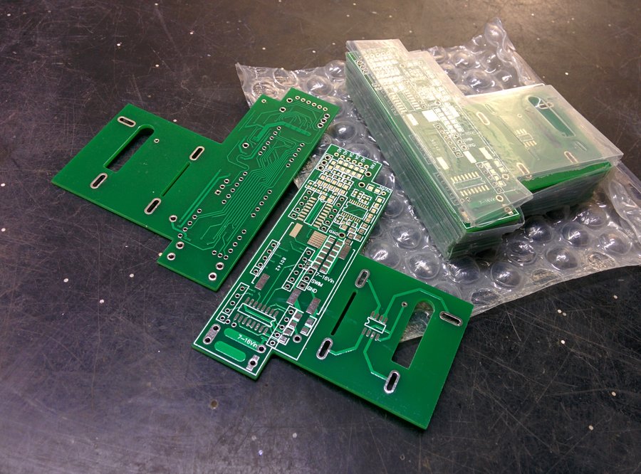

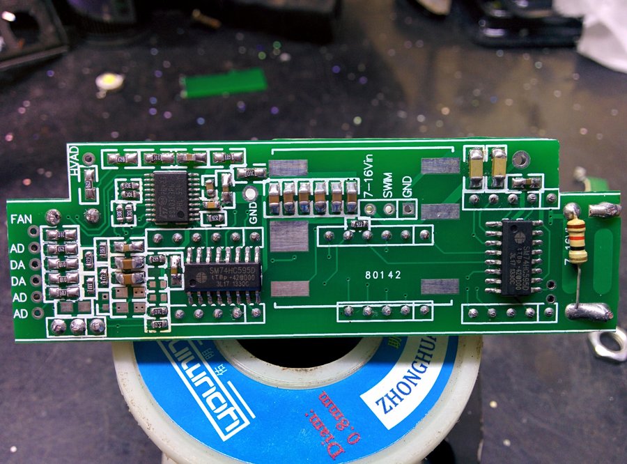

这是打回来的板子,很漂亮啊有木有!
主板旁边连起来的那部分是风扇的调速板,要掰出来用,中间那个焊盘要放个SOP-8封装的双路NMOS管,我选用的型号是ME9926
按照1楼图中所示焊接零件

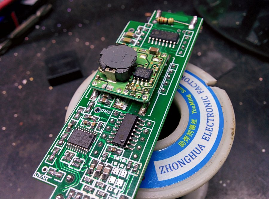

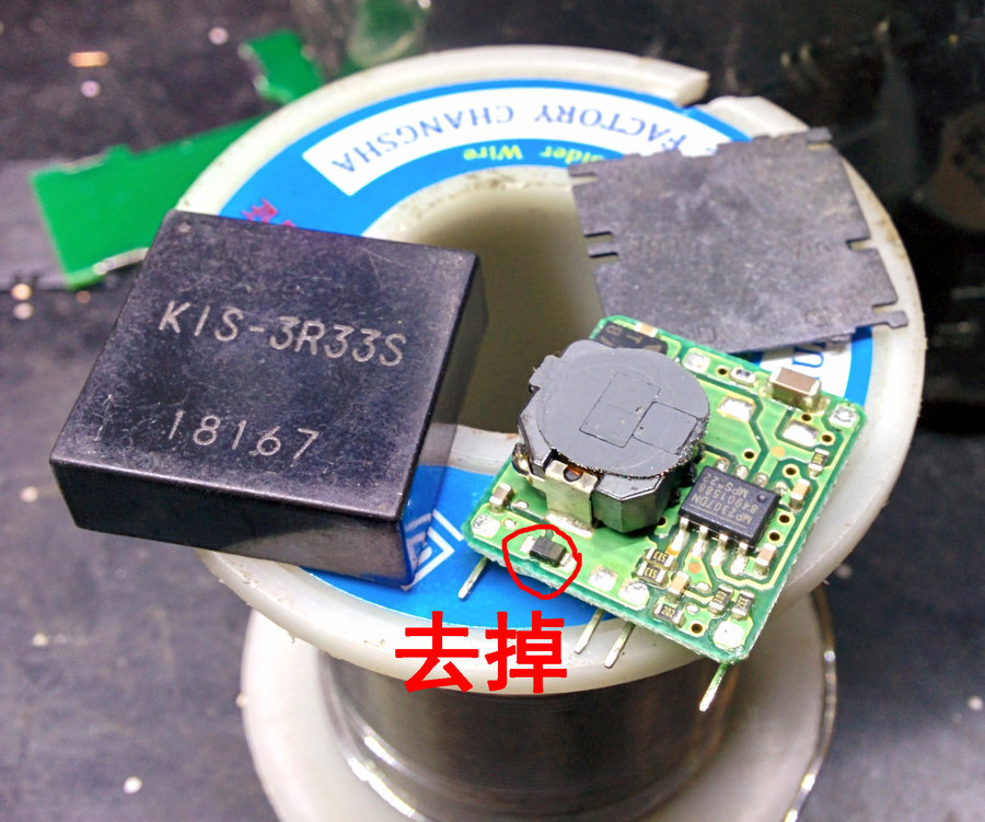

请出一个不怎么白菜的3R33,老规矩去掉输出稳压二极管,其他不用修改,直接装上控制板,控制板上有一个10K电阻接到ADJ脚的,设定的输出电压为5.07V左右。

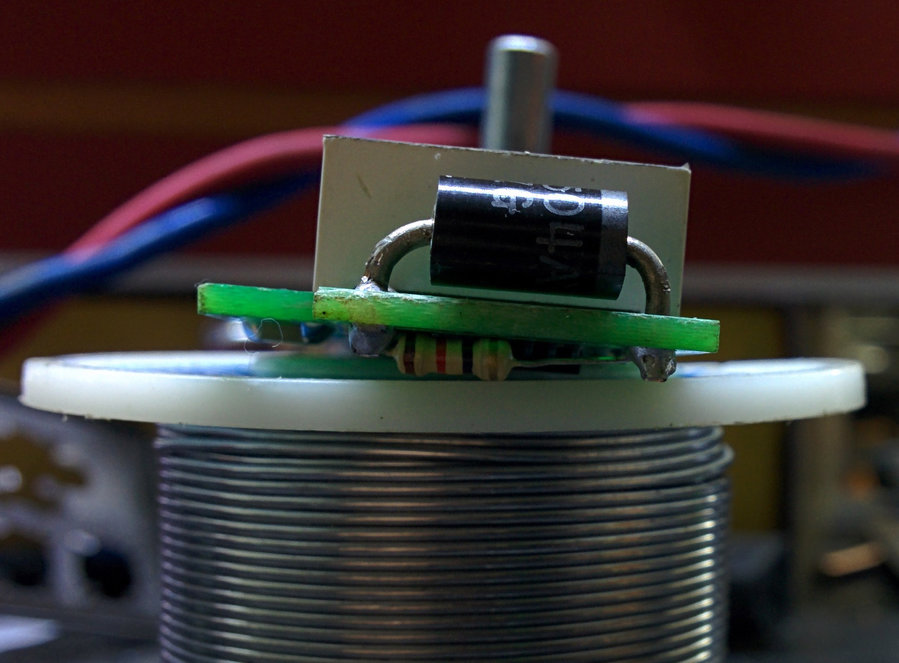

旁边这个大二极管作用有二,一是防止外接电源调试单片机的时候倒灌电流给ZXD2400
第二个作用是垫位置,到时候装到电源窗口上就深度正好,所以故意找个胖胖的二极管,焊接的高度也有讲究哦~~~
下面的电阻可以缓解来自电源的供电干扰,还能充当保险丝。

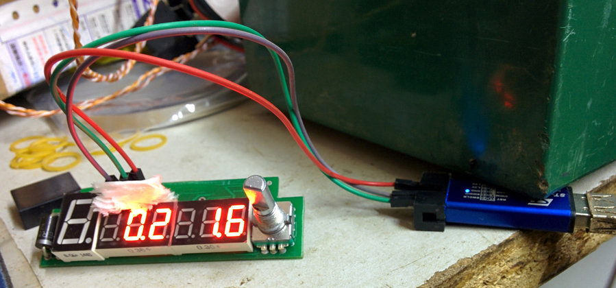

连接ST-LINK,调试单片机。(PS:买套件来组装的人无需自备ST-LINK,只要选择烧好程序的套餐就行了)
5V经过3R33再输出给单片机只有3.8V左右了,3R33会发出滋滋响,示波器测量输出有0.5VPP左右纹波,但是单片机勉强能工作,一般情况下还是推荐7V以上供电再调试。
还有一点要注意,用USB取电调试的时候,绝对不要给ZXD2400插电,否则15V经过10欧电阻就灌到电脑5V里去了,不但电阻会烧焦,电脑也有损坏风险。(我就烧了两次电阻

HYLG 发表于 2016-4-2 09:32
没看懂咋控制电源的.
用PWM滤波模拟DAC,控制通信电源的参考电压!
