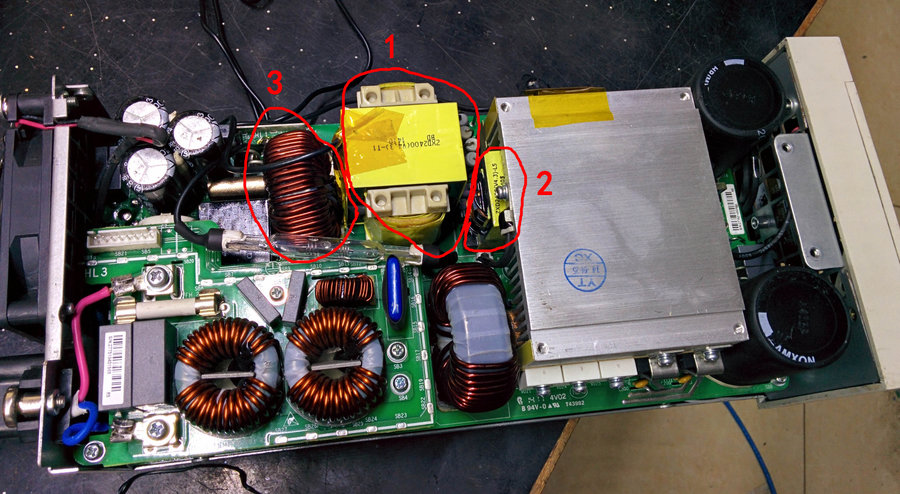

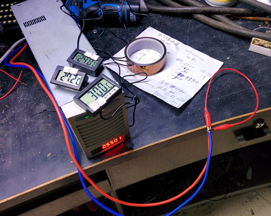

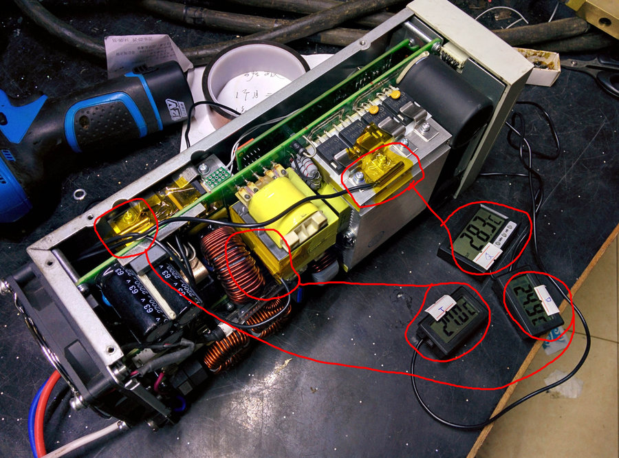

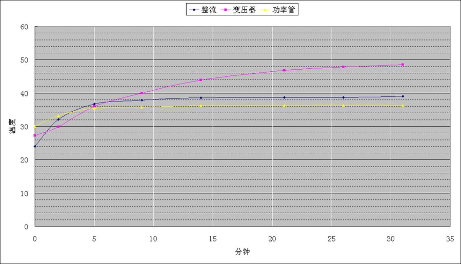

接下来,为了确定感温头的安装位置,我需要对电源各个部位的工作温度进行记录

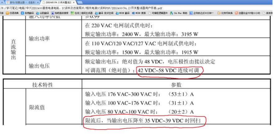

首先,我从这个电源的用户手册中看到,原电路支持的电压调节范围是42V-58V
ZXD2400(V4.2)开关整流器用户手册.rar (2.04 MB, 下载次数: 3573)
所以可以认为,在40V以上的电压条件下,满电流使用是没问题的,那么我就直接测试短路50A电流的运行温度吧
安装好三个温度计。当前的气温是23摄氏度。
开始拉负载,风扇一直保持低速
测试了半小时,得出了这个图表。
可以看出,低压大电流时,最热的还是变压器。

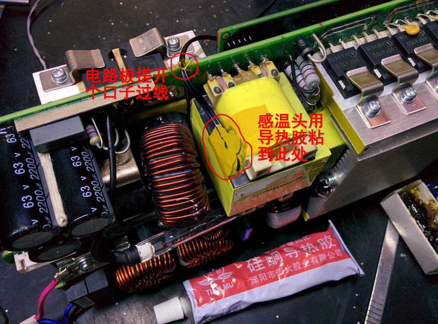

根据网上的炸机案例描述,炸机之后,次级整流管是没有损坏的,并且我知道二极管也是很耐热的一个器件,经常是工作在一百来度都不见坏的,所以二极管就不用加温控了。
现在防炸机的关键是控制好磁材温度,防止磁芯过热导致磁饱和,所以把感温头装给变压器就行了。
在短路测试结束的时候,我立刻打开机壳,用手四处乱摸,看看有没有其他地方更热的。
结果发现,变压器的线圈比磁芯还热,手摸不住几秒钟,估计有54度左右;次级续流电感也很热,估计也有55度左右;初级谐振电感L5估计46度,这个倒没什么问题。
上图中,1号是变压器,2号是初级谐振电感L5,3号是次级续流电感。
更正:感温头请贴到磁芯旁边(如下图),也就是靠近环形大电感那边,不用贴到线圈上了。我用54V 10A来充锂电池,风扇都能全开,感温温度设定的太低了,所以要把感温头贴到稍微凉快点的地方。
注意感温线要从主板那边过去,尽量不要靠近功率管,避免干扰
然后就可以总装测试了
装好壳子之后,再次测试短路满电流,温度上来之后风扇开始加速了,最终风扇转速一直稳定在60%左右,风扇没全速就是意味着变压器温度已经被死死控制在了50度,电流也没有降低。

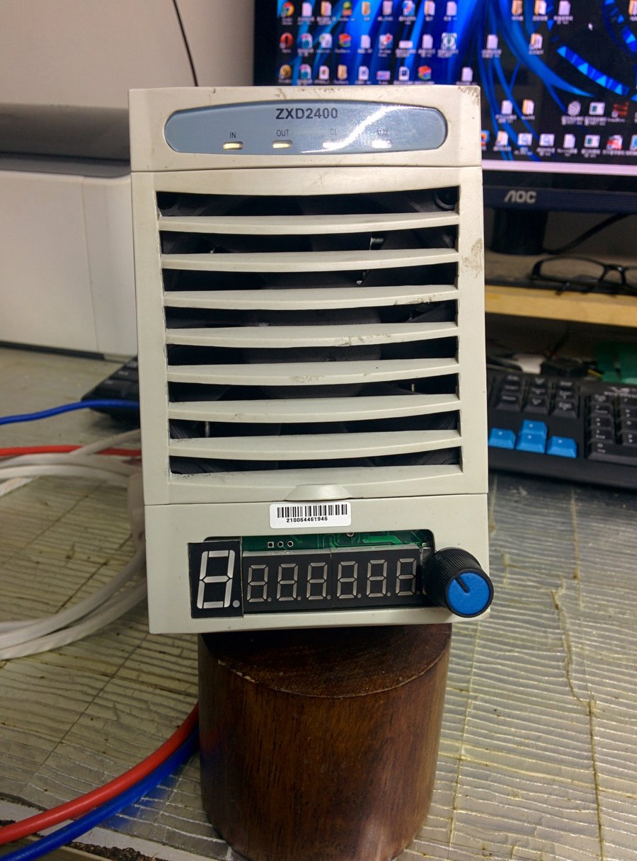

完工留念!
