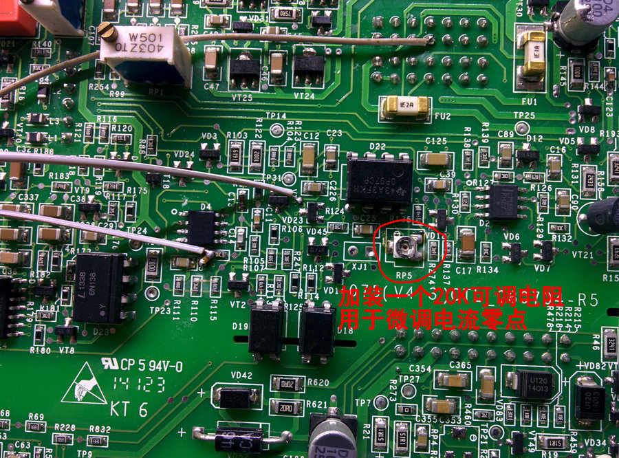

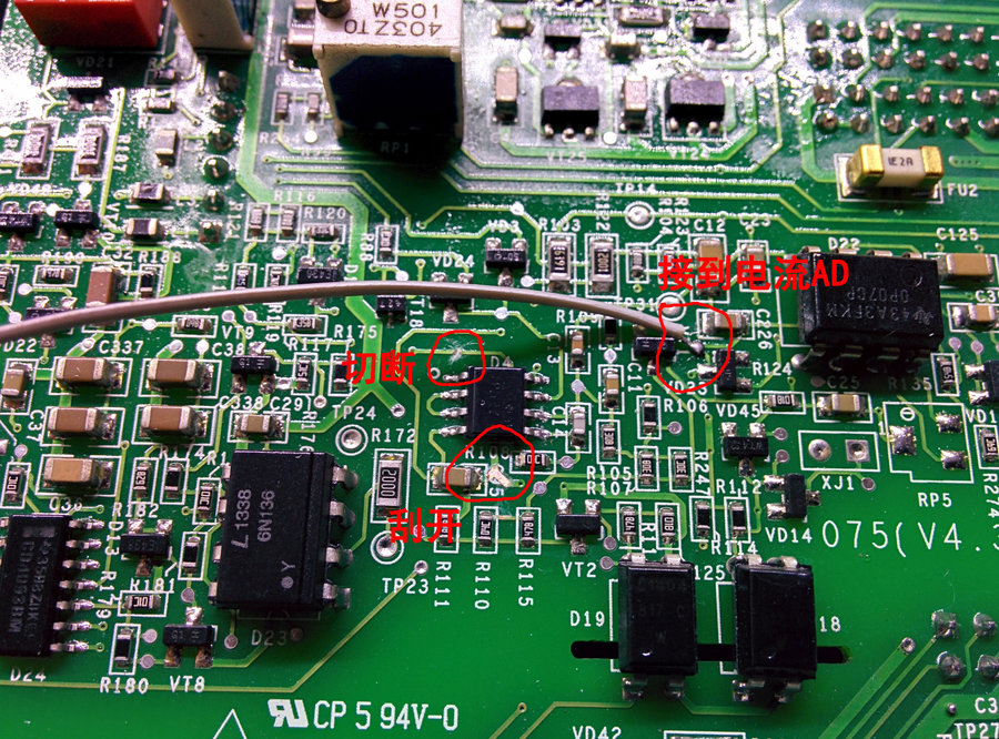

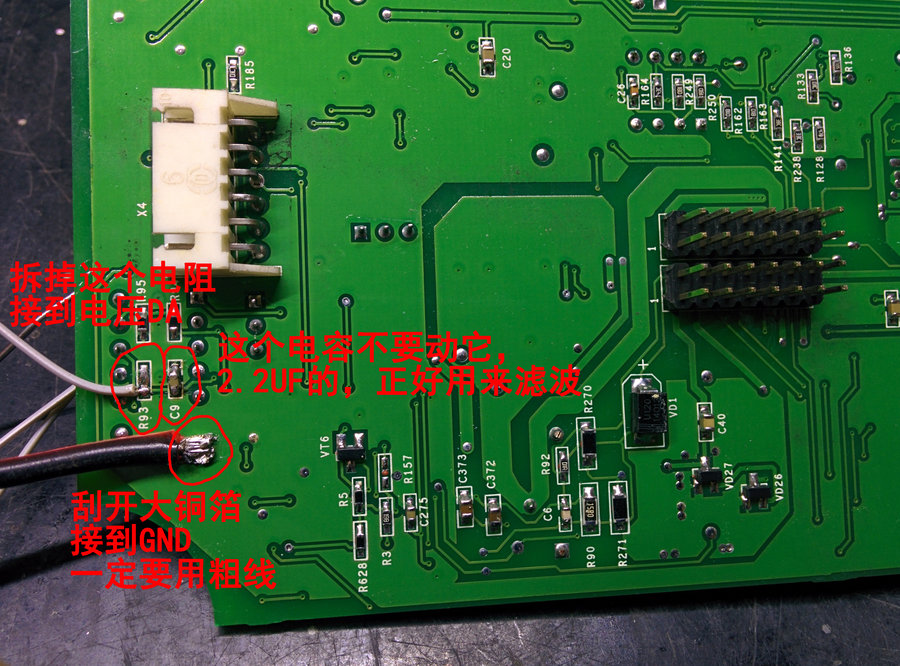

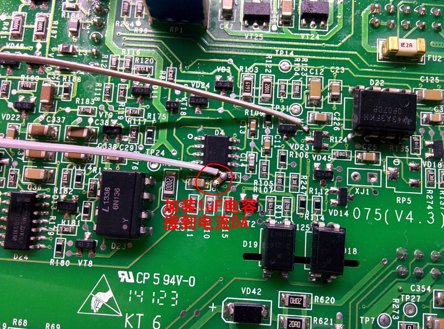

 楼主| 发表于 2016-4-2 14:38 | 显示全部楼层
上图中的20K可调电阻是可选的,如果不装它,不会影响电流的显示精度,只会影响小电流的设定起点
比方说设定0A,输出就有可能是0A~0.3A。设定0.3A以上就完全正常、准确。
这个20K电阻的调校方法:
拔掉任意一个风扇,给ZXD2400通电,ZXD2400进入告警保护状态不工作,不输出电压。
这时候用万用表测量“电流AD”的对地电压,转动可调电阻,把“电流AD”的对地电压调整到正电压30mV~60mV范围内,等到总装完成后,在单片机上操作校准一次即可。

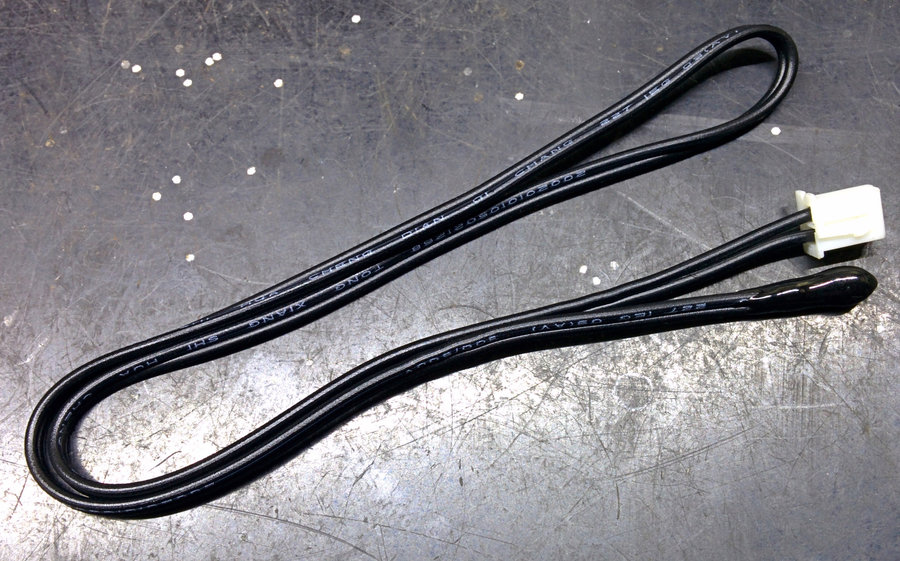

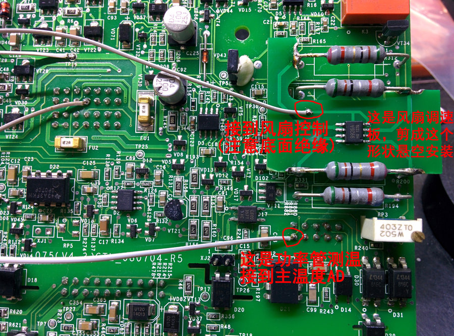

 楼主| 发表于 2016-4-2 15:23 | 显示全部楼层
这是10K 3950热敏电阻,温度越高阻值就越低
PS:之前是采用5只1N4148做的感温头,由于器件离散性太大,不同厂家的二极管测的温度能偏差好几度,所以现在改成了热敏电阻来感温。
关于这个感温头,在程序上我设定的是50度增强风扇,电流不降低,最大允许50A
55度限流40A
60度限流30A
65度限流20A
70度限流10A
75度禁止输出
温度降低后重新恢复50A
如果不连接这个感温头,就只是根据电流与电压来控制风扇转速,就算是大冷天也照样会风扇全开,能吵死你
而对于主温度AD,没有过多参与控制,仅仅是简单做一下风扇调速,开路或短路只会导致风扇全开。

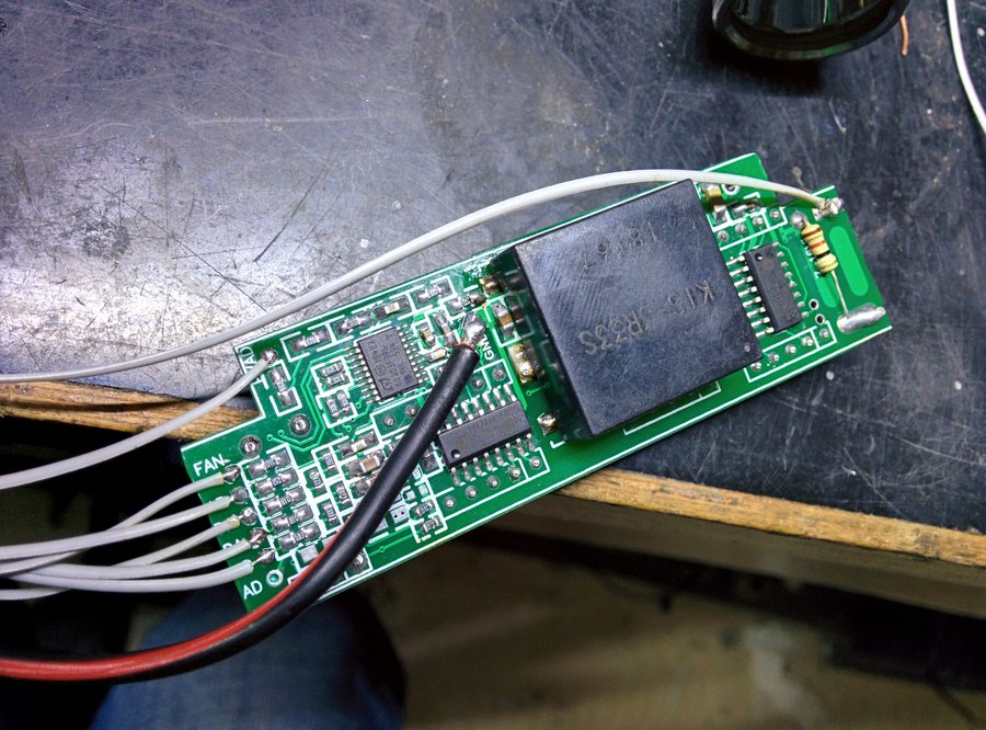

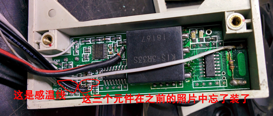

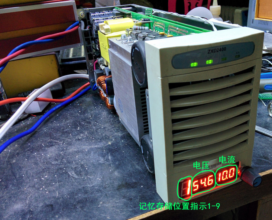

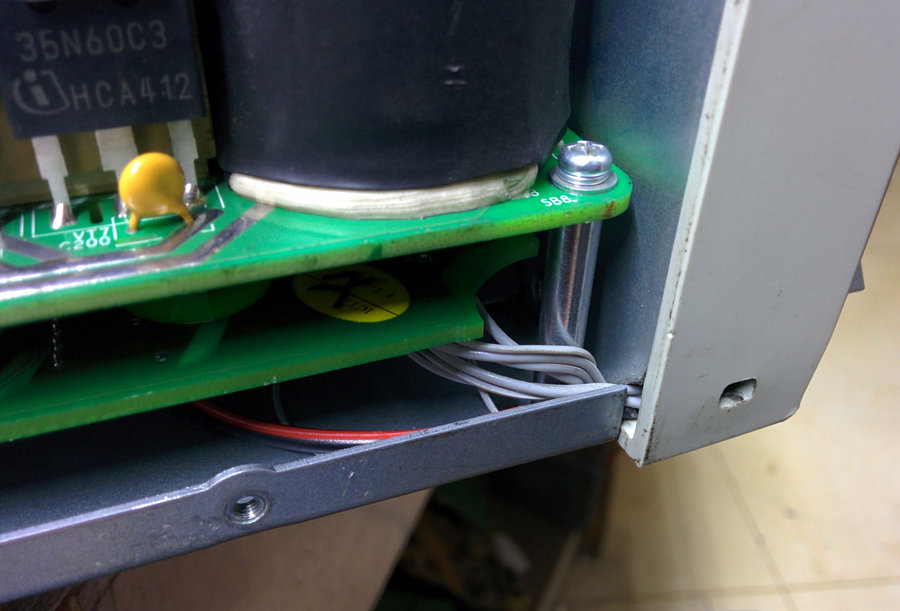

板子塞下去刚刚好,有强迫症的人别提多舒服了
把铁板打开个缺口出线。要注意电线尽量远离功率管避免干扰,多余的电线可以塞进主板靠近铁皮的那一面
初步试运行,单片机运行正常,但是电源还没校准,还不能用,现在显示的只是记忆读取界面
