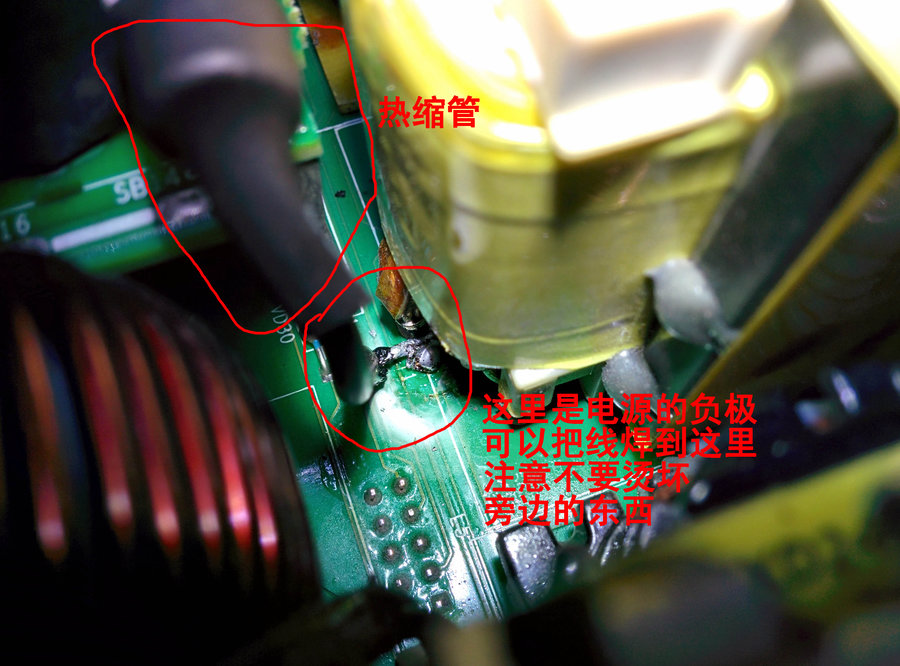

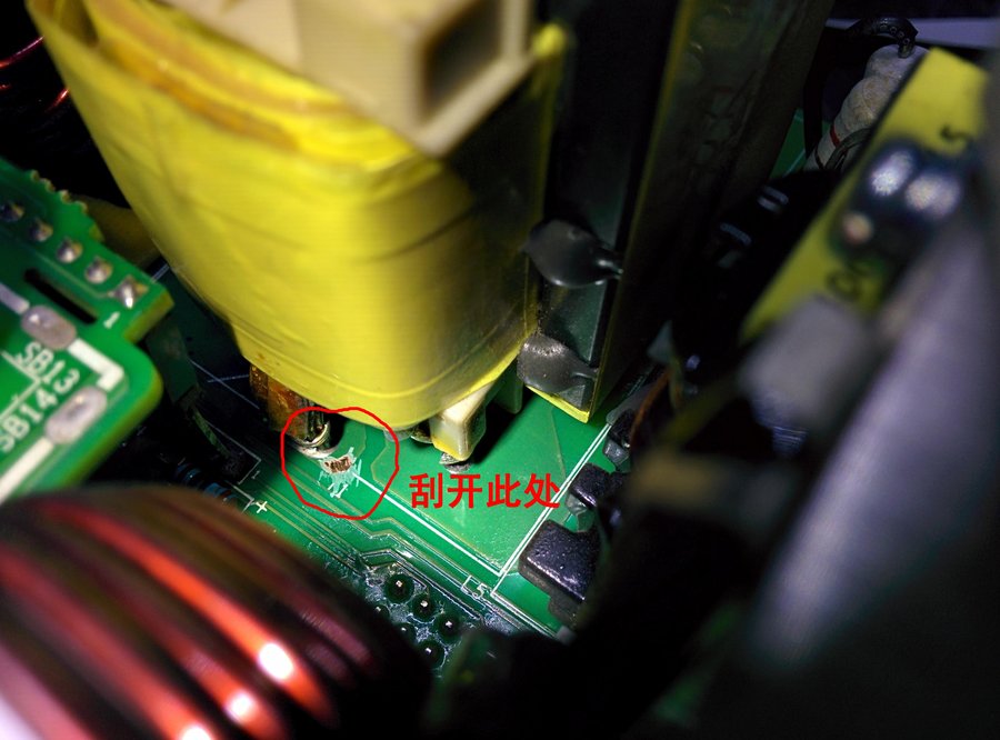

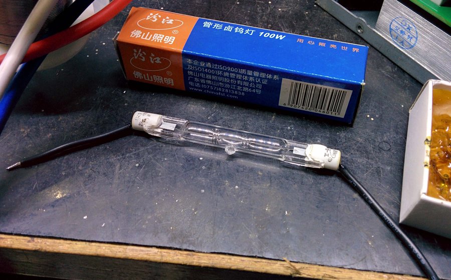

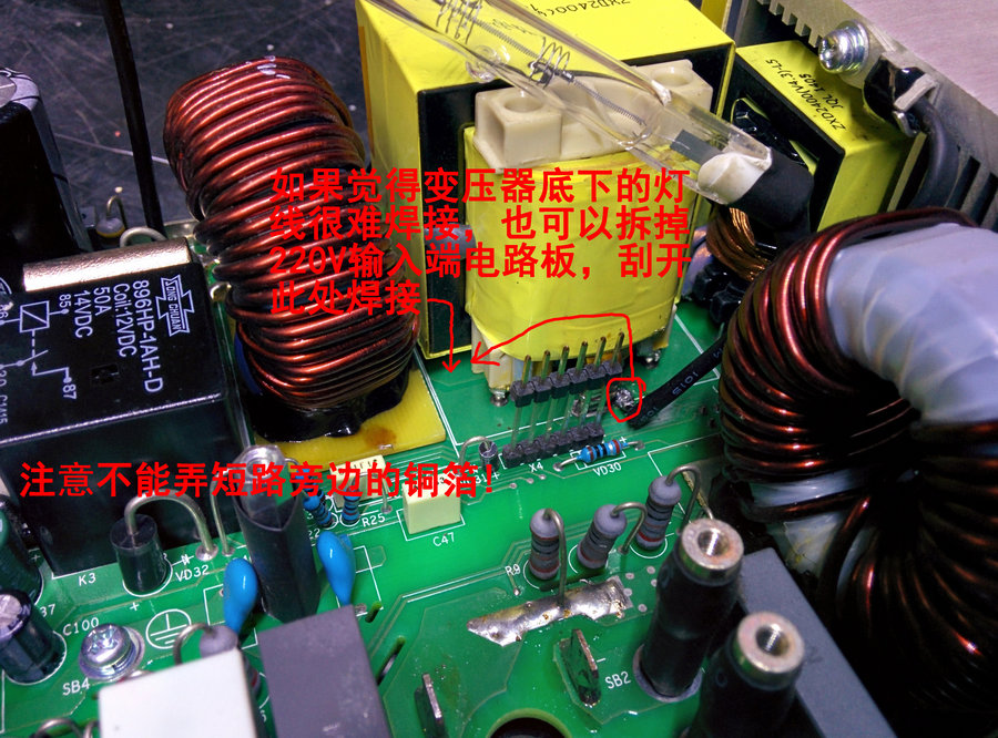

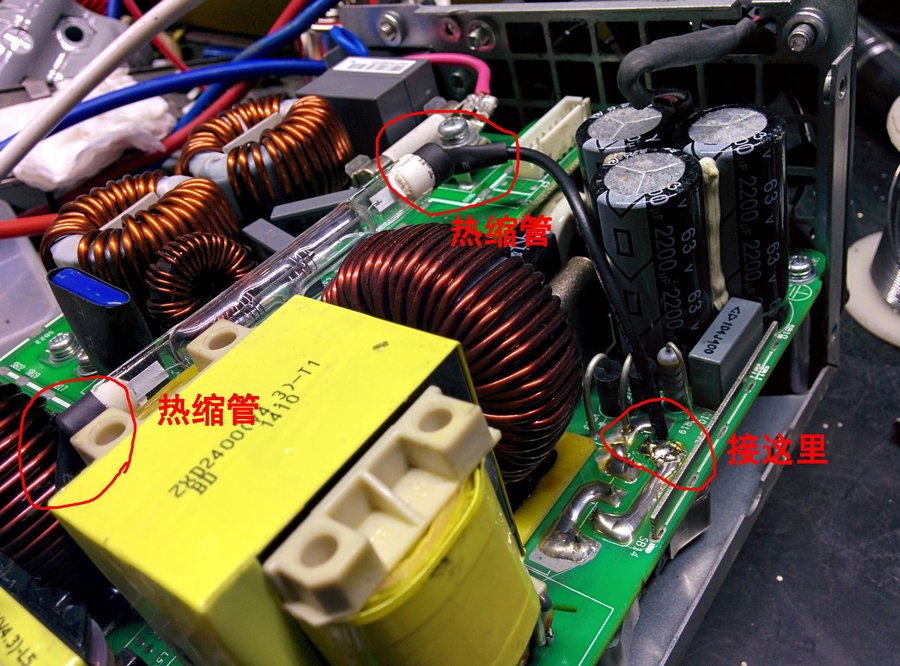

接下来要请出一个神秘零件-------220V 100W管型卤钨灯
有了它,把电源从60V调到1V再也不用等上一分多钟啦
现在从60V调到1V只需要几秒钟,你有没有用过其他人改的ZXD2400?你说从高压调到低压憋不憋屈?憋不憋屈?
这种灯无论在高压还是低压,工作电流基本上都恒定在100~200mA,体积小巧,简直是绝佳的假负载
PS:如果不接这个灯泡,空载的最低电压只能到1-2V左右,调不到0V。
给灯的两头焊线,套上热缩管。
这个灯在工作的时候会发光发热,玻璃外壳温度会有50~100度,最好悬空安装。
