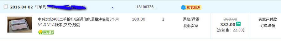

发表于 2016-4-2 23:12 | 显示全部楼层
ZXD2400价格看涨.准备定一2400   这个zxd2400我以前在联通合同维修站至少修过200台以上.除非pcb烧了个大窟窿.我们没有修不好的.东拼西凑借尸还魂完全可以修复.也不需要图纸.
