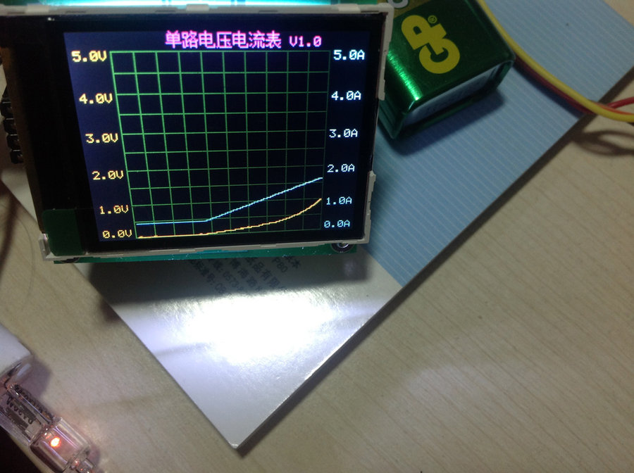

做了一半的电压曲线显示,接一个电位器来模拟电压变化,界面:
还没来的及加标尺和优化颜色
3月2日更新:电压电流曲线已经初具规模:
以下是一个数控电源带一个小灯泡的电压电流曲线:
黄色:电压曲线 青色:电流曲线
开始,灯泡属于限流状态,由于灯泡功率太大,数控电源电压被压制的很低
开始增大电流,由于按得太快,电压升的太快,导致直接跳到5V那档,可以看到,此时电流已经上到将近1A,灯泡开始亮
将电流下调,电压迅速降到1V内,但是由于前面的图形有大于1V的,因此还是5V这档
继续向下调
当屏幕中所有的电压曲线都降到1V内,自动调成了1V这档
再次上升
自动量程变化良好
说明:为了测试自动量程,故意将采样电压降低了5倍
