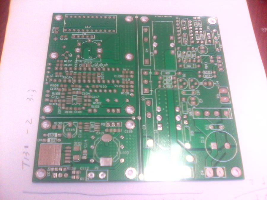

高频焊台基本功能完成,只能说是可用的状态,距离商业话还有一段路要走。板子基本安装调试完成,目前发现一些问题,进一步的工作将在总体测试后统一修改,本项目使用开源基金打样的PCB。本项目作为一乐开源基金的首发项目,希望能够抛砖引玉,给大家带来更多的好玩的项目。
一个人的力量实在有限,本次也借此征集测试组,当前可提供7片PCB供大家测试,因为使用开源基金打样的PCB,本次测试组的PCB是免费的,运费个人自理。

控制部分原理图错误和修改:
1、R104应改为接U1(OP07)二脚;–原图为接地,需要拆掉R104,换成直插电阻飞线
2、蜂鸣器音量R126改20-30R
3、R112考虑改300R,否则亮度和D9不一致。R118和R119只装一个,使用D9表示加热的情况用R119,否则用R118.
PCB错误和修改:
U2(M8)的位置跑了,L102和M8-PIN19短路,需要割开。
M8–PIN6和编码器的线短路,需要飞线连通。
功率板错误:
1、R9不用直接短路
2、全桥D5的丝印正负标识反了。
3、VR1 7812 的丝印方向反了,实际散热片的位置要靠板子的边沿。

空PCB板,包括电源,控制和功率板三个部分坐在一起了,需要的话可以锯开。
