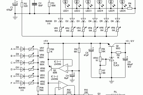

kkdkj 想让两个远程电源同步,主电源开关的时候,副电源跟随主电源开关,手头上有现成的遥控器,锁存型的,按下遥控手柄开键,遥控接收就一直开,按下遥控手柄关键,遥控接收就关。 https://www.yleee.com.cn/thread-88830-1-1.html ![]() 如果使用继电器做,可以把上面链接里2 楼电路改一下: 电源上电、断电各输出一个触发信号电路-1.GIF (7.62 KB, 下载次数: 2)下载附件 保存到相册2020-7-22 13:53 上传 |
遥控器的矩阵输入一般对按键开关电阻不敏感,我觉得用光耦代替继电器比较好,体积小,可靠性高。
用CD4066 代替三极管也可以实现,思路都是一样的。
