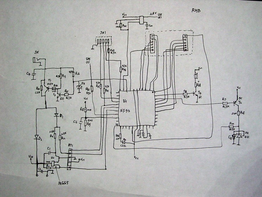

发表于 2012-3-6 22:20 | 显示全部楼层
初步写了个0-50V电压表程序。   (3。5元=50v的led电压表也不错)
          一。AD选用通道1 ...
倪大德 发表于 2012-3-6 08:51 https://www.yleee.com.cn/images/common/back.gif
刚把其余的画了草图,将就看先,不排除有错漏哦 。赶明儿把信号放大一起再画工整点的。

发表于 2012-3-7 06:52 | 显示全部楼层
7r093 发表于 2012-3-6 22:20 https://www.yleee.com.cn/images/common/back.gif
               画得太好了,虽是手工,但十分清晰,足见其功力!
发表于 2012-3-7 07:43 | 显示全部楼层
谢谢倪工,图太小看不清啊,呵呵,我也正在改,这几天有别的事耽搁了,用VDD作基准的话,我准备割PCB给 ...
fat 发表于 2012-3-6 09:23 https://www.yleee.com.cn/images/common/back.gif
         现在有了图就十分清楚了!
        1。原来是锂电供电的,是通过R18,R19分压送芯片-20(AN1),以实时检测锂电电压。
            因此只要将5V稳压电源接原锂电处,(当然也可用锂电供电)并将R18接VDD一端断开,接检测电压。就是 一只实实在在的电压表。
        2。要改成大电压的电压表也十分简单。只要改变R18,R19的分压比。只是精度无法保证。原因(R18+R19)/R19比值变了,但用在精度不高,
            对电压检测范围不大地方。如电动车充电电压检测估计还行!
         3。配置高的芯片用不完资源总让人觉得是浪费,除非重新制版。
发表于 2012-3-7 09:43 | 显示全部楼层
现在有了图就十分清楚了!
         3。配置高的芯片用不完资源总让人觉得是浪费,除非重新制版。倪大德 发表于 2012-3-7 07:43 https://www.yleee.com.cn/images/common/back.gif
谢谢倪工的分析,如果改电压表我准备这样改,反正作电压表的话电源要从被测处取,肯定要加稳压,用7805不如外加一片317作稳压调到5.12V给整个电路供电,这样AD每2个字对应0.01V,只要分压电阻的分压比是取2的倍数(比如2:1、4:1、6:1。。。)的话,程序中处理相对很简单,可以避免浮点计算,只要用移位加减就可以完成换算了。呵呵,问题又回来了,省下的空间作什么呢?光是做个表头,只要用1K空间的16F676就足够了,用914怪可惜的
发表于 2012-3-7 12:04 | 显示全部楼层
报警器是不能用锂电的,原设计是用三节镍氢电池。F914是10位AD。
发表于 2012-3-7 19:44 | 显示全部楼层
aa2206 发表于 2012-3-7 12:04 https://www.yleee.com.cn/images/common/back.gif
三节镍氢电池,充电电压大概是3V6~3V9;
一块锂电池,充电电压大概是4V2;
弄清楚了充电电路之后......
充电电压,应该是可以想办法“调整”的。
发表于 2012-3-7 20:47 | 显示全部楼层
充电口处加个限流电阻,程序修改为类似DT-14的脉冲充电可否?
