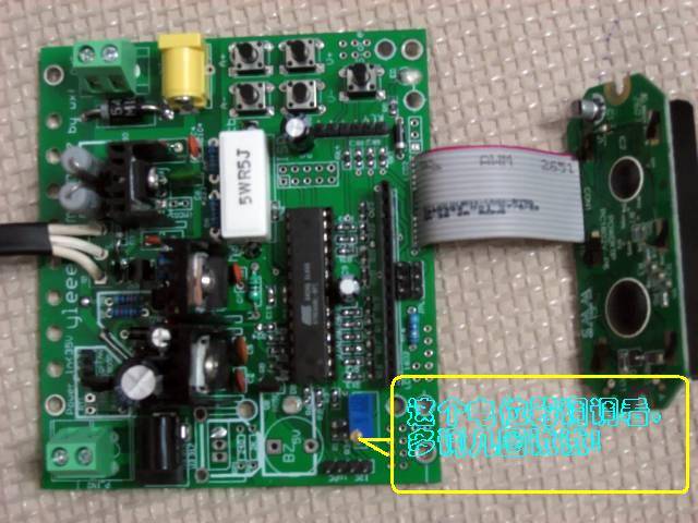

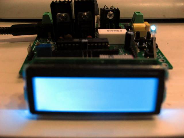

屏幕好像有点在闪,调整电压有变化,中间和右下角的LED有亮。
用  台达12V1.5A 电源。
[ 本帖最后由 FengFei 于 2009-8-15 20:04 编辑 ]

对比度电位器,您是否已经先“调整好”了???
试试:
先把电位器“顺时针方向”拧到接近最后——让LCD的PIN3端的电位、接近低电位,使对比度达到“最大”。
请参见
M8_R2R数控电源·套件——安装调试 】一文
    和
【我的M8套件组装好了无显示】一帖里,我的分析。

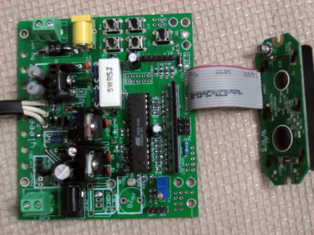

我晕啊,我下午转了N圈都没有看到显示,怎么版主一指点就有了!!!谢谢版主。
但是电压在4.0v  4.6v 5.4v 7.3v 乱跳!

https://www.yleee.com.cn/viewthread.php?tid=1657&page=1   【 10楼】
我提供了一个判断您的PCB是否发生了“自激振荡”的思路和方法

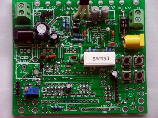

其实我在这里,已经提出了一些思路:
https://www.yleee.com.cn/viewthread.php?tid=1533&extra=&page=1    【9楼】
六、关于三极管和二极管
    1、功率管Q1和推动管Q2的选择:
        根据目前的实验和分析,功率管Q1除了对于其耐压和电流余量的要求之外,宜使用放大倍数比较小的功率管——因为Q2+Q1组成了“达林顿”接法,放大倍数太大、会造成调整回路的“整体增益过大”,易于诱发“自激振荡”;
        如果,您不准备使用大电流输出:
        我甚至于建议您:不安装Q2(只要把Q2的BE“短路”即可——PCB上面,留有标志“MOS”处,即可方便地跳线短路......这个,本来是为功率管使用N_MOS管而预留的)——使用“单级”功率管即可。
