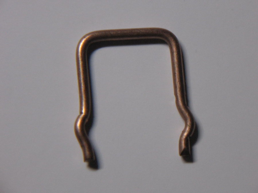

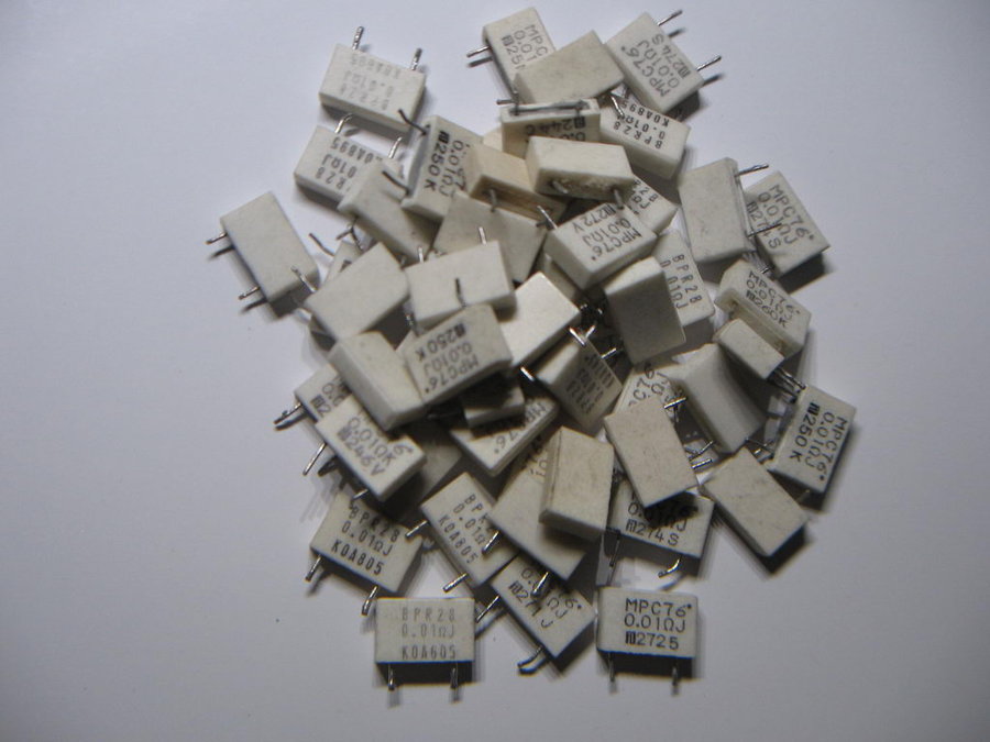

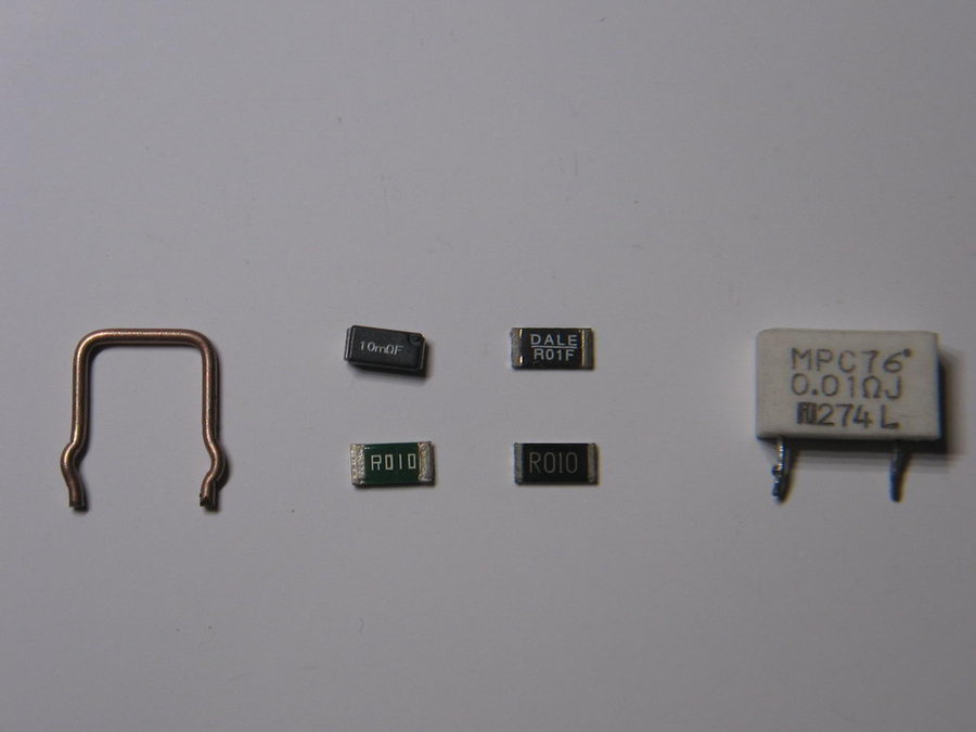

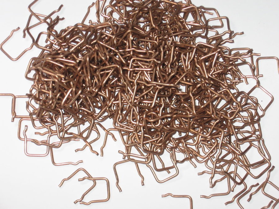

以前买了些什么无感电阻,但是我看很多人都用的是康铜、锰铜丝做采样,也买了400个锰铜丝成型电阻回来,以后用在可调电源、电流表上。在家耍了2年,准备找事做,破烂都收拾起来了,不想通电测试。用万用表简单测了下,减去线阻估计阻值在0.01欧左右吧。强磁铁吸的话轻微有点反应,无法拖动,更不可能吸起来。不知道有没有用过的兄弟,我买的这个靠谱不?
据卖家说此产品为万用表大电流专用电流杆,适用于各类万用表10A档(比如:92系列、83系列等等),与福禄克所使用的材质和尺寸一样,易装配及定位,材质为锰铜。
以前买的什么无感电阻
贴片的是我在笔记本电池上拆的

这玩意不谈精度,看温漂的~再高的精度还是要通过堆锡剪口去调整每个表。
典型温漂0.2ppm
比起铜丝,我还是喜欢无感电阻
至少看上去,感觉好点……

锰铜丝比康铜丝好,不是一个数量级的,2种我都用过,10豪欧小了点,要是30-50豪欧我就收一批了。

    我不是卖家,要买的淘宝搜锰铜丝,我买成1毛一个
