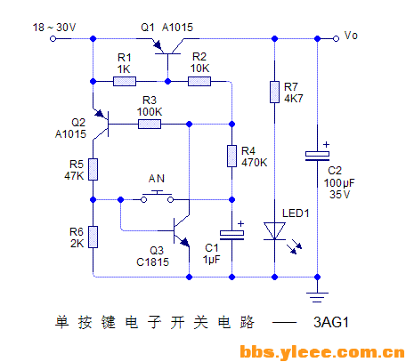

发表于 2014-1-2 10:58 | 显示全部楼层
3AG1 发表于 2012-11-17 17:37
使用分立件的电路,可以用下面的电路组合:
18 ~ 30V 电压下的单按键电子开关电路:
https://www.yleee.com.cn/data/attachment/forum/forumid_17/1211171736cc2020e4be2f3303.gif三阿哥,这个电路图中R7是多大呢?Q1\Q2\Q3可以更换为其他三极管么?谢谢
 楼主| 发表于 2014-1-2 13:05 | 显示全部楼层
R7 电路里标注着数值啊。
具体用多大的电阻要看你的电源电压是多少,LED是不是高亮度的。高电压就用大一些的阻值,低电压阻值就选择小一些的。
18V ~ 30V 电压,用2 ~ 10K的电阻都可以。
Q1\Q2\Q3 可以选择其他型号的三极管,只要耐压符合要求就行,另外Q1 的输出电流要满足负载电流的要求。

发表于 2014-1-3 16:35 | 显示全部楼层
3AG1 发表于 2014-1-2 13:05
R7 电路里标注着数值啊。
具体用多大的电阻要看你的电源电压是多少,LED是不是高亮度的。高电压就用大一 ...
三哥,按照这个电路做实验时,输入24V电压,按键为非自锁按键,按一下后,输出电压从0逐渐变为12.6V后就不再变化,如何实现按一下按键,让输出电压恒为24V,再次按一下按键,输出为0V呢?谢谢 单按键开关.gif
