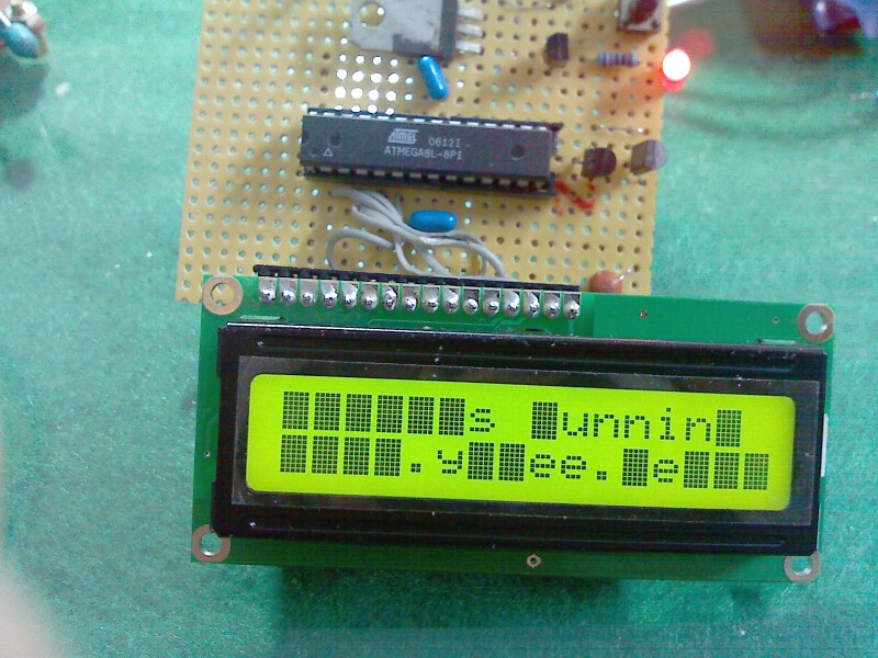

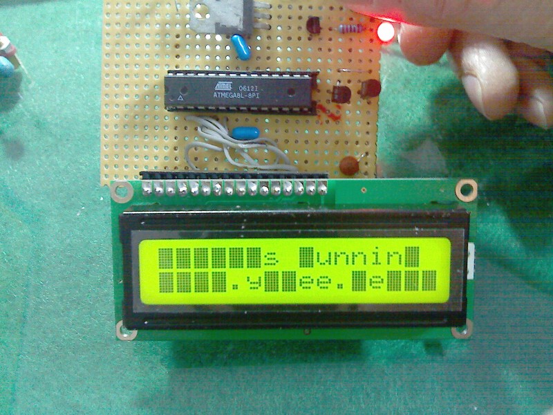

本人一个电子爱好者初学者。看到大家都制作这么漂亮自己也下定决心想自己搞一个测试仪,元件买齐没有接测试端几只680殴和470K电阻的时候,通电看了一下。屏显示了,但是显示一点都不正常,有黑块!烧了几个程序都不这样的。
请教一下FAT及大家这是什么原因!谢谢。

发表于 2011-2-21 11:34 | 显示全部楼层
问题解决,原因是下载器引起的,现在改用USBASP下载就正常了。
