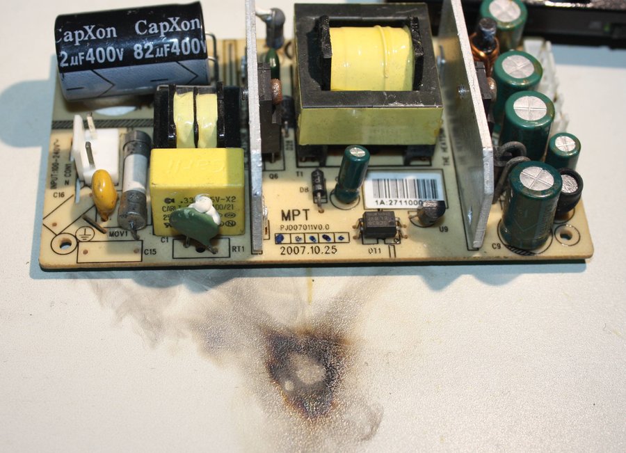

测试维修220V的电源板时你会如何测试?

 楼主| 发表于 2013-4-9 19:07 | 显示全部楼层
今天又收到一个投诉,买家基本上都是往电脑桌子上一放就通电了,这样不炸才怪。
除了无奈,还是无奈,买家经常会说,能不能请你们在发货之前测试好再发货?这电源质量咋这么差?连基本保护电路都没有。说这话的有自称是电子专业毕业的大学生,总之,这个问题经常会碰到。

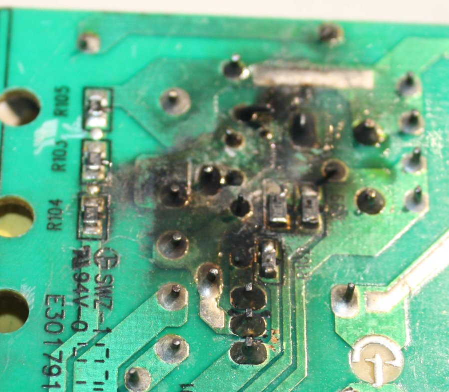

这个看上去应该是用户自己放置不当造成底部焊点短路所致的吧,正面的器件好像都没问题啊!一般情况要放炮也是上面的电容之类发生爆裂吧~~~~呵呵,冤上你王老板了!

发表于 2013-4-15 08:00 | 显示全部楼层
xiaoxiaobird 发表于 2013-4-14 16:53 static/image/common/back.gif
话说……电脑桌有那么容易导电么…………那图上的也是塑料的桌面啊
电脑桌本身是绝缘不导电的,问题就是王老板说的,应该把焊接面朝上,不然很容易因为维修过程中不注意留下的线头,金属碎锡,水滴等导致短路。~~估计上面图中发生的杯具就是这样发生的~~~
