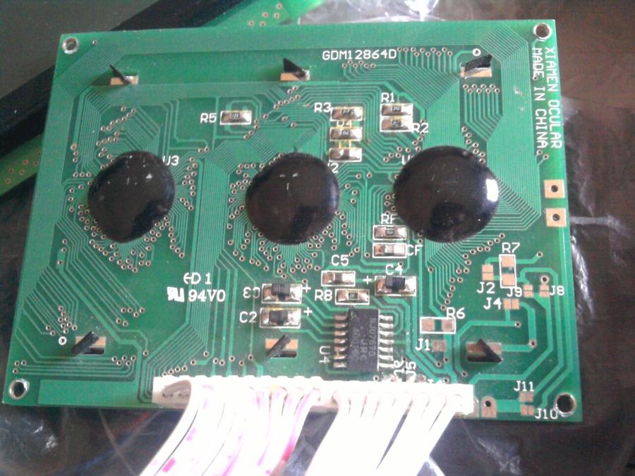

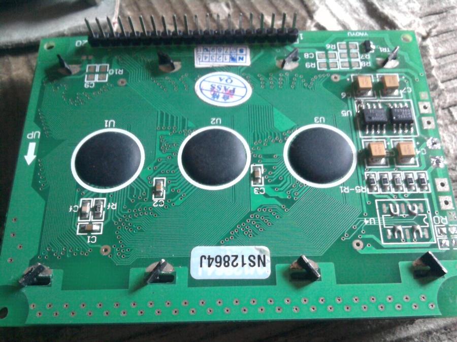

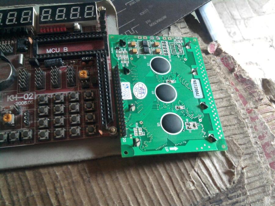

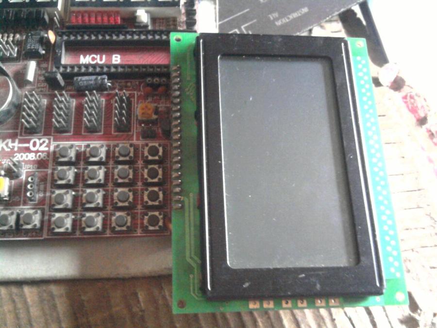

我的实验板接口图
液晶屏

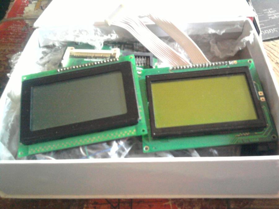

另外一个是排线的型号不一样
2个合影
发表于 2013-7-9 16:51 | 显示全部楼层
这个实验板是0108接口的,先确定你的lcd也是0108接口的

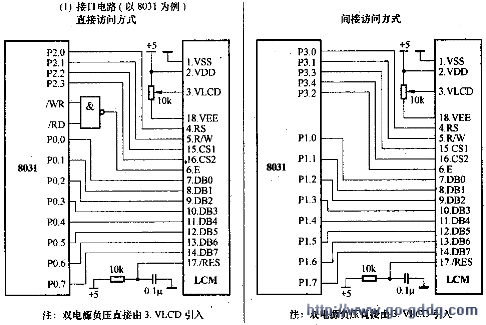

发表于 2013-7-9 17:07 | 显示全部楼层
这个液晶的资料不好找,费了不少功夫找到了这个接口电路图(显然也是0108控制器):

发表于 2013-7-9 17:12 | 显示全部楼层
GDM12864D-BW的资料: GDM12864D-BW.pdf (188.01 KB, 下载次数: 4544)
接口定义(同样是0108控制器):

发表于 2013-7-9 17:14 | 显示全部楼层
0108接口是指液晶控制器是KS0108,非常常见的一种控制器IC。
