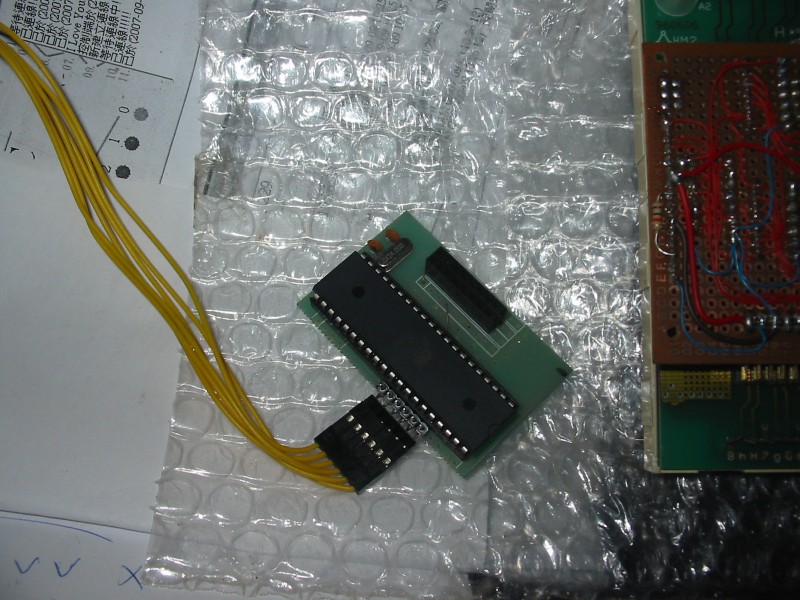

春节时在沈老师那里, 购到16x32 A,B, 16x16双色屏, 由老师附来详尽的线路图及数个程序范例, 再爬了一下坛中多位老师宝贵资料, 我这菜鸟的16x16屏也跑起来了.
89C51更换为89S52, 改装加上接脚,方便作ISP方式编程.
按老师的原理图用洞洞板焊上7414 x1, 74164 x2
16x16屏的16C2500 NPN三极管换上PNP, 亦可参考老师们的改装方法.
三位合体

做个记号,俺的几块同样的屏也点亮过,不过行驱动是直接接单片机的IO口,亮度不高.......
发表于 2010-4-20 10:42 | 显示全部楼层
不错啊!  学习一下啊。
 楼主| 发表于 2010-4-20 20:18 | 显示全部楼层
199003326 发表于 2010-4-20 09:12 https://www.yleee.com.cn/images/common/back.gif
同意你所说的, 我的行驱现在也是不足, 可见到第2(2), 3(4), 4(4)马头部分亮得正常, 5~10行马身部份每行点数多了则暗下去了, 马脚部分每行点数少又正常亮了. 估计行驱仍需改善, 可要像倪老师的方法加74HC245试试,

      您如果把点阵屏上面原来的16个NPN三极管C2500,更换为PNP 三极管、譬如8550;
      就可以很简单地,使用一般的MCU的IO端口,直接驱动16行。
      我使用89s51的P0+P2两个加起来正好16个IO端口,通过16个470欧姆电阻限流,连接上述18个行驱动三极管8550;
      在5v供电电压时,点阵屏显示的亮度很高;供电电压降低到3.3V,点阵屏仍然显示正常、亮度可以(绿色稍暗)。
      这个,可能是最“简单高效”的方式了。
 楼主| 发表于 2010-4-20 21:17 | 显示全部楼层
      就可以很简单 ...
无锡风 发表于 2010-4-20 20:40 https://www.yleee.com.cn/images/common/back.gif
好的, 谢谢老师意见, 我先焊一下P0, P2引线, 再试一下.
