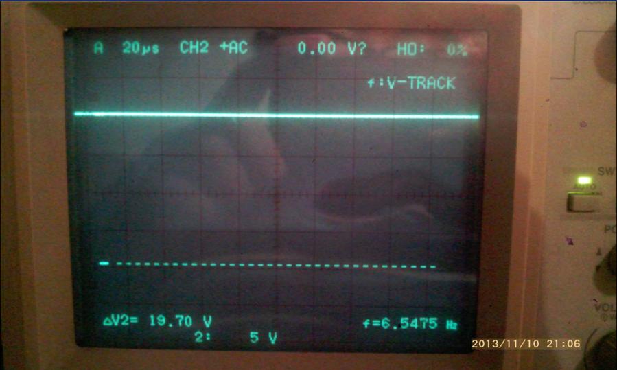

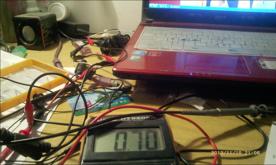

 楼主| 发表于 2013-11-10 21:39 | 显示全部楼层
speed2000 发表于 2013-11-10 10:34
我曾经维修过一台的机器的现象和你所描述的有点相似,一台联想笔记本型号早忘了,开机到XP滚动条,然后直接 ...
经过一次实际测定,开机电流在1.4A-1.7A间,至xp滚动条处达到峰值2.6A,进入桌面后,稳定在0.6-0.7A左右,输入电压为19.7V你感觉哪里有问题呢?谢谢……图片如下: 19-1.png 进入桌面后电流稳定在0.6-0.7A: 0.7A.png
发表于 2013-11-10 22:48 | 显示全部楼层
zhixiaoyuhong 发表于 2013-11-10 21:39
经过一次实际测定,开机电流在1.4A-1.7A间,至xp滚动条处达到峰值2.6A,进入桌面后,稳定在0.6-0.7A左右 ...
拔掉电池,插19v适配器,不要开机看电流多大,正常不应超过0.03A.
发表于 2013-11-10 23:06 | 显示全部楼层
你的机器开机电流的变化非常正常,而且能进系统。开机后打开鲁大师在检测设备温度那一栏下面有个加压温度测试,选择该项进行高负载测温,看看CPU、 显卡温度是否很高,M系列CPU的功耗比较高。另外拔掉电池,插19v适配器,不要开机看电流多大,正常不应超过0.03A.
 楼主| 发表于 2013-11-11 07:22 | 显示全部楼层
speed2000 发表于 2013-11-10 23:06
你的机器开机电流的变化非常正常,而且能进系统。开机后打开鲁大师在检测设备温度那一栏下面有个加压温 ...
悲剧,经实测,电流为0.56A,是不是哪个电源管理芯片坏掉了?而且,今早上突然想到了一个比较奇怪的事情,当时2012年1月份刚买笔记本的时候换成xp系统后用鲁大师测试跑分,分数为3089分,其中i5的cpu跑分为2900多分,而前天跑分总分仅为2512分,cpu跑分才2089分,这当中是鲁大师升级了算法、版本还是就是cpu性能坏了呢?
