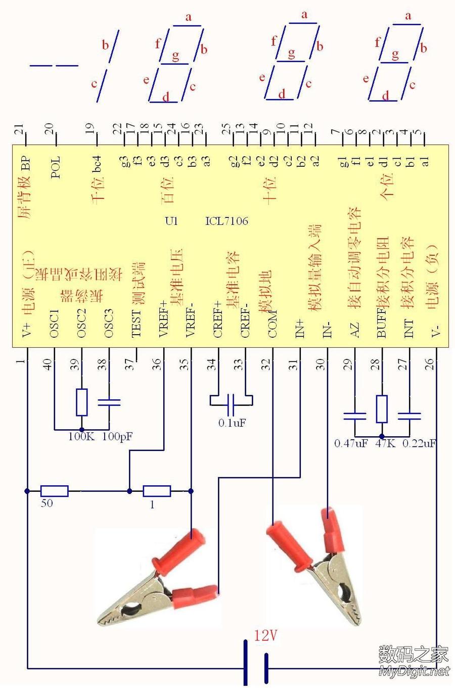

2013年12月10日更新:2013年12月10日:上传电路图
调试方法:
1、改电阻测量法之前,先短路31和36脚测试(切记改成毫欧表后不能短路),屏幕应该显示100mV。如果不是这个值,积分电容请更换为聚丙烯薄膜电容,我用的是飞利浦的。
2、如果找不到高精度的1欧姆电阻,可以使用1%精度1/4W的1.1欧姆电阻,然后并联15欧姆精密可调电阻。然后找一只0.1-1.9欧姆之间标定过的电阻测量,微调15欧姆电阻,让屏幕上的值等于标定的值即可。
3、测试表笔(开尔文夹子、鳄鱼夹子)短路不归零。请确定测试笔、夹子是不是纯铜,尽可能的减少测试接触的电阻。检查35和31脚之间是否短路,32和30之间是否短路。1.5V供电是否接触不良?
4、末尾数字跳动的厉害,现在买不到进口的ICL7106硬封装了。上下1个字的跳动基本上正常,如果跳动太多。请检查模拟地COM脚是不9V的负极相连了。如果没有在,不更换芯片的条件下,尝试把调零电容减少到0.047uF. 基准电容增加到1uF,最好使用聚丙烯薄膜电容。
5、我没有尝试更换100K与100P电容为40K/48K晶振。所以没法得知会不会增加稳定性。

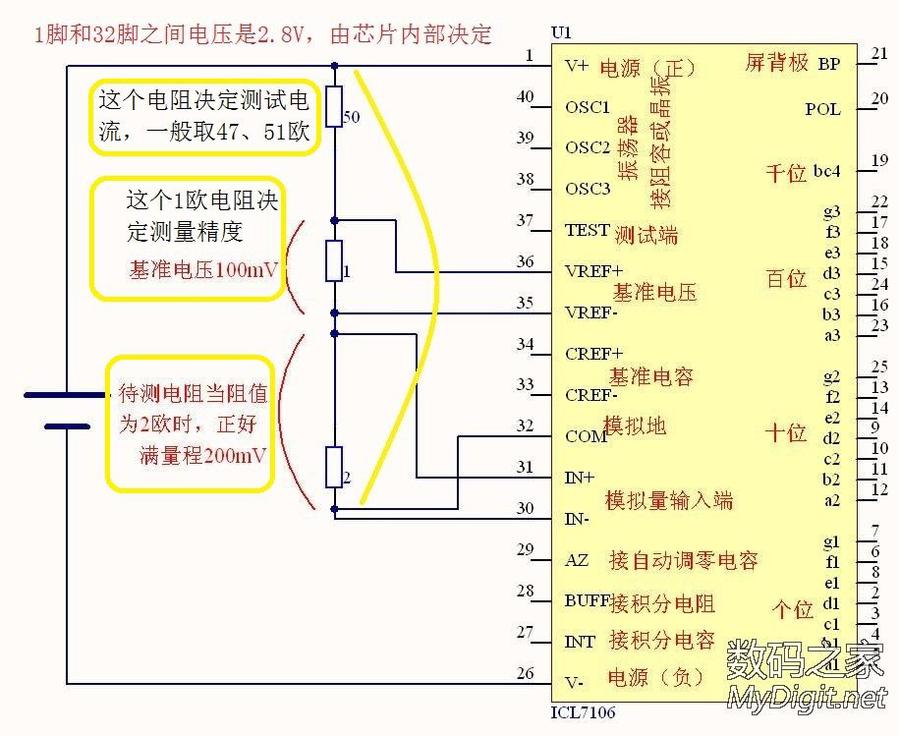

原理:等比例测试测试电阻。基准电阻(接35vref-、36脚vref+)和测试电阻(IN+ 、com)串联,上接限流电阻。
一、查看芯片比例读数精度:31脚和com短路,表头显示0.00
31脚和test脚短路,测试字符是否断码
31脚和36脚短路,测试芯片比例精度。表头显示应该是100.0  (用自带的基准电压测试芯片的精度)。越接近100.0V越好,如果太大的话,积分电路或者芯片质量太差。哦
31脚和26脚短路(好像是测7107的),表头显示负超量程。
二、做200mv表使用的时候做如下改进可以提高表头的精确度:
1、自动调零电容  建议0.047uF
2、参考电容         建议1uF
3、积分电容         建议低漏电聚丙烯电容,最好是聚丙烯薄膜电容。
调零电容的大小决定噪音,200mv档时,0.047uf的电容可以降低噪声,提高反应速度。
参考电容影响翻转误差,不过这个毫欧表不需要翻转,这个电容可以忽略。
积分电容会影响比例精度,不过3位半的精度,聚丙烯就差不多了。
三、据说RC震荡换成40khz的晶体会提高系统稳定度和精度,待测试。
        现在遇到的问题1:我找了几个830B,发现和原作者用的830B不一样,不仅仅是牛屎封装,关键全部用低精度贴面电阻。不改装之前小数点后面都漂移。某宝上搜了下,发现都是短路表笔不保证小数点后面不乱跳。淘宝上有卖DT830B散件,价格比成品贵很多,但是貌似不是贴片的,想问下各位大大,自己组装的DT830B 会不会精度更好一些?如果是这种需要自己焊接的非贴片的电阻精度高,我就入手两个。
DT830B用的IC是7106,7106测电阻是比例法,比例法测电阻与基准电压和基准电流无关,只与参考电阻有关,也就是说参考电阻越精确,毫欧表越精准。
