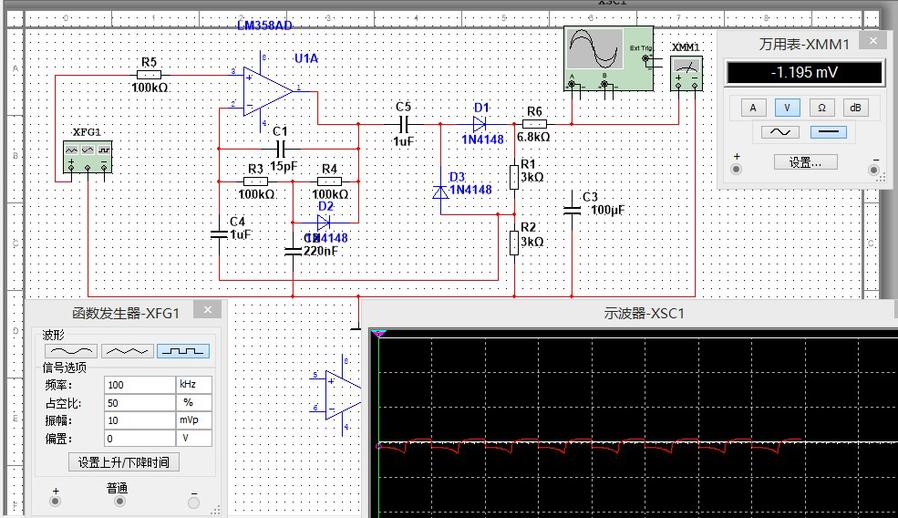

运放参数不够,详细见楼下的讨论。100KHZ的精密整流确实不好实现。
Multisim 12.0仿真一个整流电路:
仿真的结果不对啊。。。。。。
晕死了,每次仿真的结果还不一样。
发表于 2013-12-31 16:36 | 显示全部楼层
运放没有电源
 楼主| 发表于 2013-12-31 16:44 | 显示全部楼层
仿真的时候不要电源,刚发现错误了,,,,反馈电阻的接地点搞错了。。运放开环,发生振荡了。
 楼主| 发表于 2013-12-31 16:53 | 显示全部楼层
修改电路后重新仿真,结果还是不正常,帮忙看看咋回事?
发表于 2013-12-31 17:04 | 显示全部楼层
c1是不是小了??*
发表于 2013-12-31 17:09 | 显示全部楼层
我记得运放模型有两种,一种不用电源,普通按照型号选的要有电源的,先加上电源看看
 楼主| 发表于 2013-12-31 17:13 | 显示全部楼层
zhqsoft 发表于 2013-12-31 17:04
c1是不是小了??*
我按照原电路图画的。
这个是防止自激振荡的吧?
 楼主| 发表于 2013-12-31 17:14 | 显示全部楼层
我试过,加不加电源一样,我百度了下使用指南,说是运放不需要加电源。
 楼主| 发表于 2013-12-31 17:19 | 显示全部楼层
我最纠结的是每次仿真结果不一样。电路我什么都没动,把输出滤波电容去掉,然后先把输入幅度改成100mvP,然后改成10mVP,结果波形出来了。。。我晕。最晕的是,波形电压越来越小,越来越小,从10mv下降到1mV 3.jpg
 楼主| 发表于 2013-12-31 17:24 | 显示全部楼层
我遇到的问题发现别人仿真的时候也遇到了。看来真要买示波器了。
