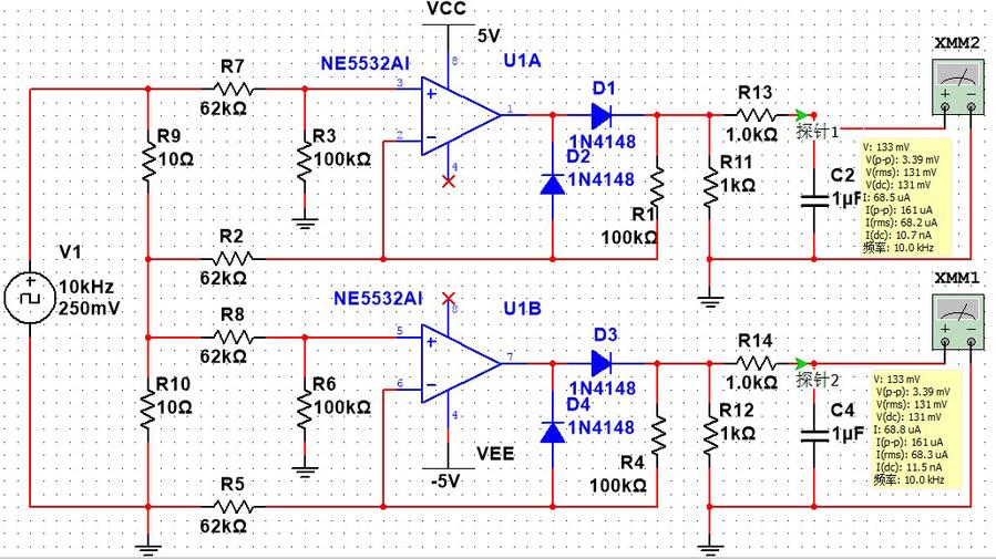

电路由三部分组成:
1、10KHZ的200-300mVpp的矩形波发生器
     由NE555构成,5V供电。输出大概5V的矩形波,经变压器变比后获得250mVpp的的矩形波提供测试信号源。
变压器不需要自己绕指,随便找个垃圾废弃的5V手机充电电源,内部的变压器体积小,变压比一般是14:1到25:1,可以直接拿来用。
2、交流毫伏整流滤波电路
     由NE5532构成的精密整流滤波电路,二极管用1N60,仿真的时候multisim没有1n60,用1N4148仿真的。运放A构成减法器整流电路,电路放大1.6倍左右。保证输出的直流电压幅度在200mV内。运放A测得R9参考的电压,运放B测得R10的电压。经过精密整流后转成直流电压供给第三部分测试。
      使用NE5532是因为NE5532的增益带宽积是10MHZ,用1N60检波管的势垒电压是0.3V,把1mv的信号放大到300mv才能让二极管导通,频率是10kHZ,需要3M的增益带宽积才能够完成。
注:R10实际的时候是被测电容,仿真的时候用R10代替了电容。
3、DT830B的核心电路ICL7106/7107测量阻值:
ICL7106.jpg ICL7106/7107的最小电路参见https://www.yleee.com.cn/thread-29219-1-1.html,区别是不需要测量直流毫欧的那套电路,只要保证ICL7106/7107的外部积分,矫正,振荡等电路正常即可。空出Vref+, Vref_, IN+,IN-,和COM脚即可。
接法:Vref+ 接C2正极,Vref- 接C2负极。 IN+接C4正极,IN-接C4负极。com口不用。
仿真通过,礼拜六礼拜天去购买外围元件尝试。再尝试前,请各位大大帮忙分析和讨论下,可行否?
发表于 2014-1-2 18:36 | 显示全部楼层
结果是非线性的,没法直接显示
 楼主| 发表于 2014-1-2 19:50 | 显示全部楼层
benli 发表于 2014-1-2 18:36
结果是非线性的,没法直接显示
结果是线性的,否则我没必要这么折腾精密半波整流。
  用R10模拟电容的复合阻抗,R10的阻值为R9*UR10/UR9的结果。

第二幅电路已经成功了,第一个电路变压器启动部分有点小问题,看来必须用示波器了。淘示波器中。。

直接加个限流电阻,使标准电阻上的压降不超过100mV,不用变压器,与直流毫欧表类似。
 楼主| 发表于 2014-1-5 09:15 | 显示全部楼层
测量ESR的时候驱动电流大概是200mA,直接加限流电阻达不到这个电流,就算达到了也有两个问题,1空载峰值还是5V,2,NE555功耗太大。
