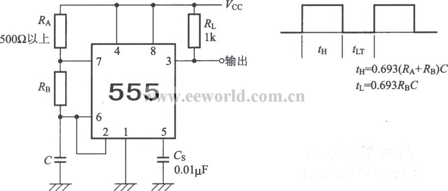

NE555是测试用,实际用的时候我会用7106的时钟用三级管放大当测试脉冲。大概频率40-48KHZ左右,做ESR表足够了。这样可以省掉NE555电路了。

元器找得差不多了,但是认真看了下电路,好像555那里,是不是应该有两个电阻,分别充放电才对?7管脚那里?这个是网上找的图片:

元器找得差不多了,但是认真看了下电路,好像555那里,是不是应该有两个电阻,分别充放电才对?7管脚那里? ...
我用的是占空比50%的电路。都一样的,你用这个电路也可以:
