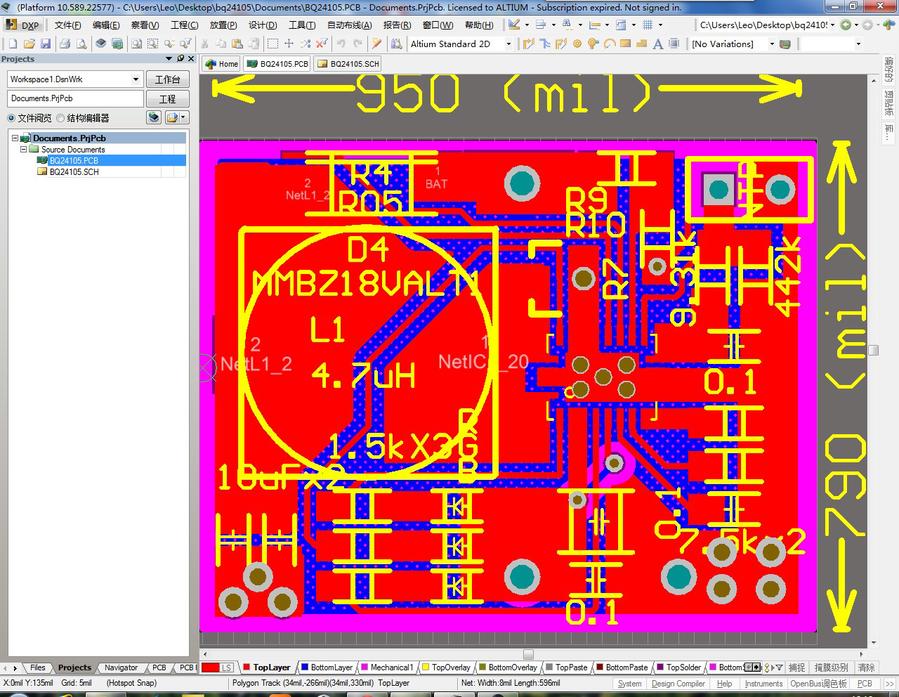

那位有12.6V锂电池充电电路图???

用TI的BQ24105即可满足你的需要,我就这么充,我的电池离线时也有输出,充电也不影响,所以妥妥的
我也有两块三串的笔记本电池,想离机充电,请问用TI的BQ24105是怎么充电的,可以详细说说吗?在此先表示感谢!

锂电池串联使用充电需平衡充 ,否则容易出危险。

充电进程和普通4.2v充电板子一样,先CC后CV,只不过是支持12.6V 3S电池的,另外你要这么做的话先验证电池离线时是否有输出和是否能接受充电,你知道,一般笔记本电池保护板有一个Charge MOS和一个Discharge MOS,如果不锁定的话是可以直接把充电板输出接到电池的+-接口充电的!

      谢谢你的回复!我验证了电池离线时有输出也可以能接受充电,但现在还是不太知道你说的TI的BQ24105充电板具体是什么样的,是自己做的吗?要做的话怎么办,有电路图吗?

那就能直接充,具体数据你可以去TI找DS看,我用的这个是kazuyuki画的图,你可以看看,其实很简单,根据设置电阻能充1S 2S 3S ,LiCo LiPoFe 24111.jpg
