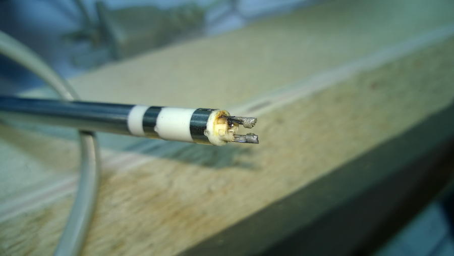

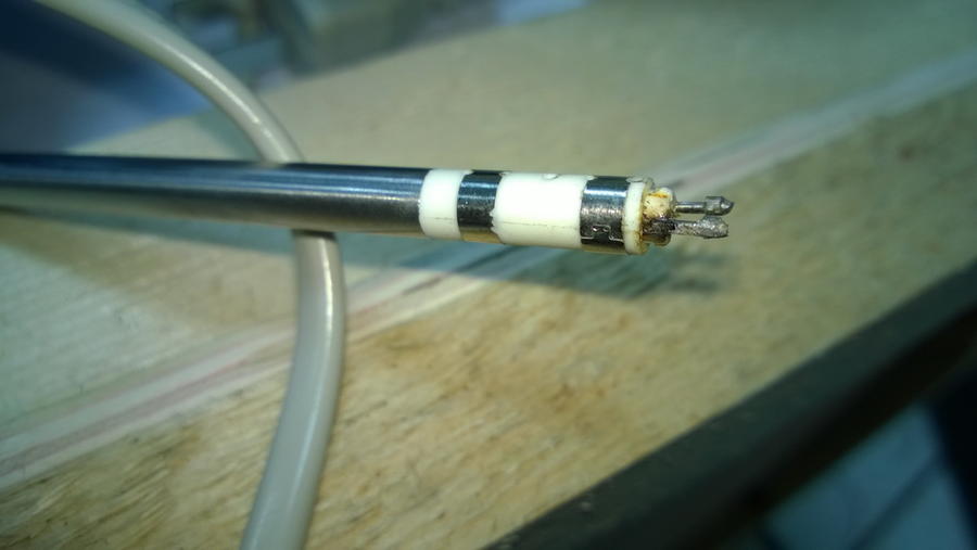

控制板是616最新的V4版,国产的头子,全新时电阻是8Ω,用过一次后电阻变为11Ω,而且还不是很稳定会跳。电源用的是19V,3.42A。因为工作关系需要长时间加热,温度一般会定在350度,用时间长了手柄会发热,是不是国产的T12有问题?还有其他方面的原因?从上个月26号到现在已经烧一个T12了,焊点大概在2400个左右吧,这不是白菜,比牛肉还贵啊。
内部已经烧了。
内部已经烧了。

手柄发热还算是正常吧,用了时间长了,金属导热,手柄发热是肯定的,这就得看看你的接线情况,或者你温度校准的是不是合理
发表于 2014-3-12 19:46 | 显示全部楼层
你这个很可能是山寨的t12芯,
发表于 2014-3-12 19:49 | 显示全部楼层
没烧坏过,有个二手K头和楼主一样把后腚趴了,那条钢丝活动开路了。好心疼啊
发表于 2014-3-12 19:54 | 显示全部楼层
国产的T12,不知质量如何。
发表于 2014-3-12 20:02 | 显示全部楼层
有个牛肉白光,用的国产头,用的不多,没有坏过,总感觉不如以前公司的山寨936好用
