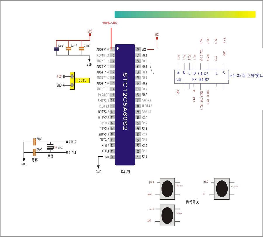

       程序和网上的基本相同,只不过楼主进行了重新编排和改动,响应快了不少,晶振是30M的+STC12C5A30S2

发表于 2014-4-19 15:27 | 显示全部楼层
楼主给个原理图,我也做一个
发表于 2014-4-19 20:29 | 显示全部楼层
不错,原理图就是上面这个吗?

 楼主| 发表于 2014-4-19 21:27 | 显示全部楼层
smartphone 发表于 2014-4-19 20:29
不错,原理图就是上面这个吗?
  是的,按上图焊接硬件再拷上程序(HEX)文件就可以了
