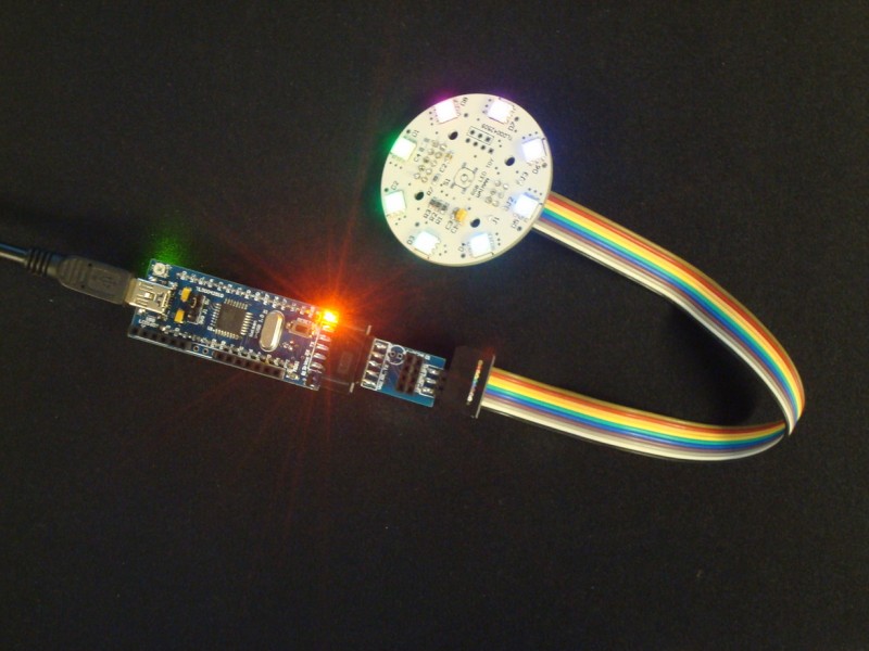

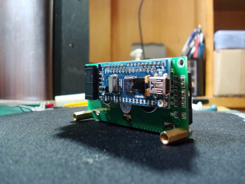

我刚刚接触单片机,是从Arduino开始的,它集成代码编辑和下载起一体,简单的代码,要连个USB线就可以很多功能了。
可是后来编写的程序点开始复杂起来,感觉Arduino太过局限了,就用WinAVR编写代码,用USBASP下载。
但对于我这种初学的,又没有仿真器,每次都只能在芯片上经行运行测试,这样下载代码就变得麻烦多了。
偶然机会看到AVR的USB Bootloder,可以直接用USB就能下载代码了,简单方便。

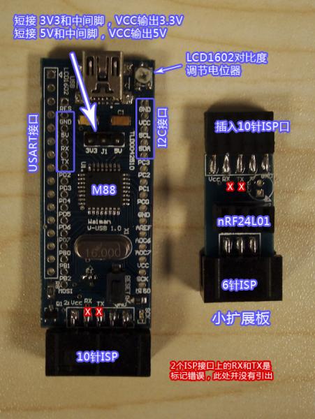

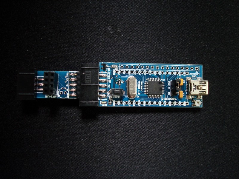

简单介绍
因为要兼顾在插到面包板上使用,所以板上没啥资源,只有一片LM1117稳压芯片
1。AVR Atmega88PA 芯片
2。USB Bootloder占用的2K,剩下可用6K Flash,普通的程序都足够用了;如果需要更大Flash空间可以更换成M168或者M328。

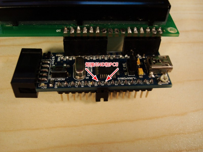

3。集成USB Bootloder无需下载线,只要一根跳线帽即可下载固件,固件下载软件简单易用。
4。可以选择USB5V或者LM1117 3.3V(板上自带)供电,可自由切换;
5。工作频率可选择12Mhz16Mhz(2种电压均能正常工作);
6。所有IO引出,阵列引脚方便插入面包板接线;
7。标准LCD1602接口,可实现LCD2USB LCD Smartie
8。nRF24L01接口(小板转接,固件研究中,准备开发无线鼠标)
9。USBASP固件提供1MHz时钟输出,方便解锁熔丝位锁死。
10。ISP接口兼任10PIN 6PIN(小板转接)

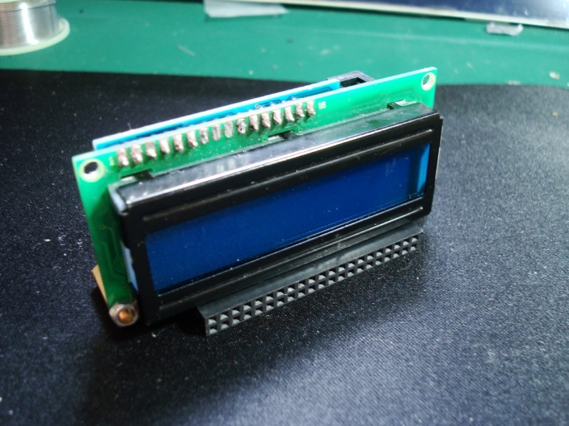

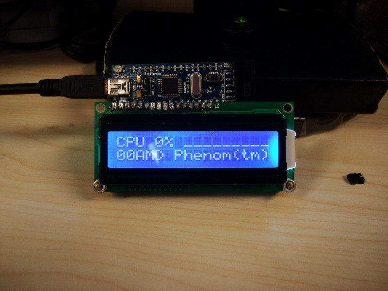

=========== LCD2USB ===========
LCD2USB
LCD2USB
===========  接口  ===========
接口说明
接口说明
===========  固件下载方法 ===========
