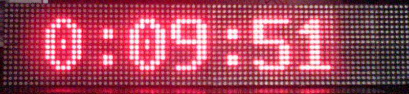

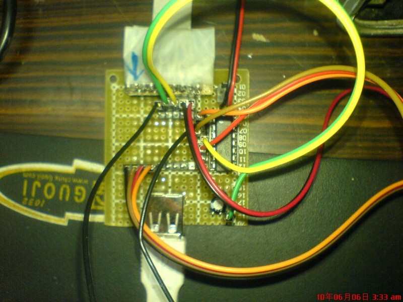

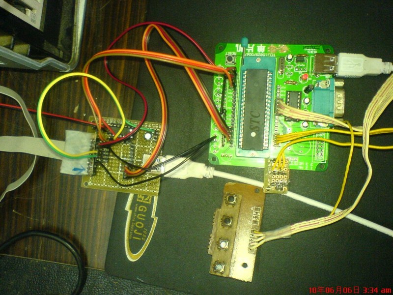

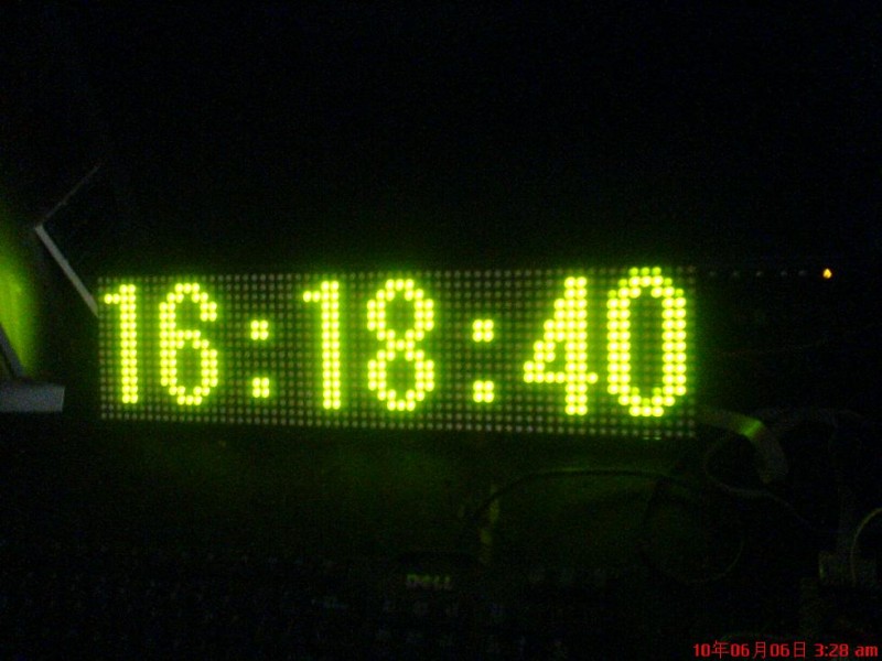

5.JPG 图片用手机拍(没相机)效果差请各位童鞋千就一下,
屏早前在网上淘的二手屏,138=2片 595=16片  74HC04=一片  245=2片
https://www.yleee.com.cn/viewthread.php?tid=2907&extra=page%3D1的HEX烧的。

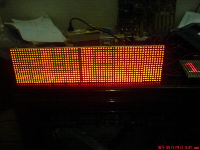

开机黑屏 ,关机再检查硬的 ,接线没有错  ,那可能屏上自带04把给能反相啦 , 那我在前面加04先把OE反一遍再送OE出去,开机有显示 ,显示是有但红绿又是反的,显示成反底咯(是斗地主就差不多),
再一次照版煮多二只碗把RD GD都反相啦才送过去,反正一片04有6个反相器多的很这里才用三个,
OK正常显示啦
接上键盘设定日期时间,好相不太灵的样子,可能是我用的是旧按键的原因,再有就是调日期的话有这样的规律30-20-10-29-19-9-28-18-8、、、、、、、这样的不是加减一的调法。
再来看看显示的数字个人认为太秀啦 ,一个字改---把https://www.yleee.com.cn/viewthread.php?tid=2180&extra=page%3D1环牛那贴里的数字0-9的字模改过来,从新烧录,数字字体变粗一点但感沉偏高(个人觉的)

换字模了吗?
 楼主| 发表于 2010-6-7 19:35 | 显示全部楼层
图上换了环牛那贴里边的0-9字模
