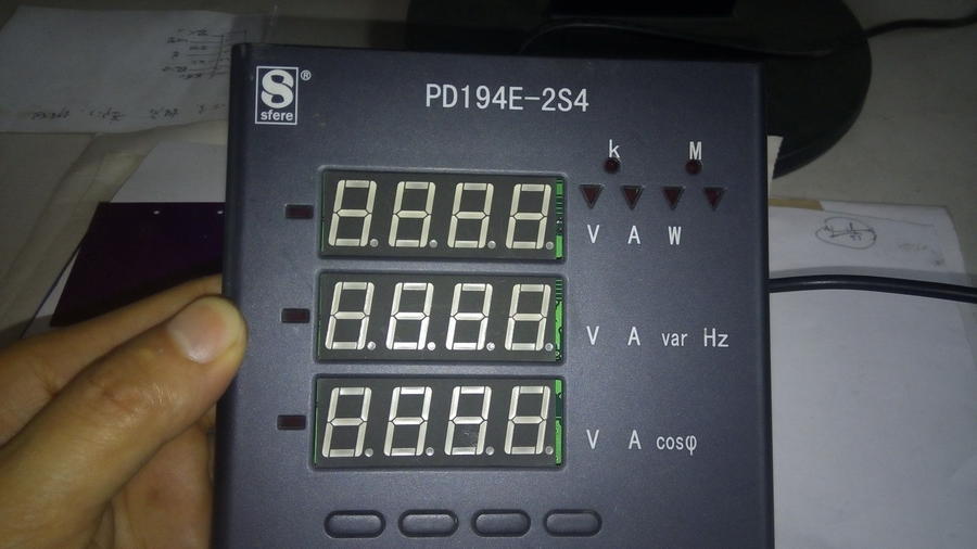

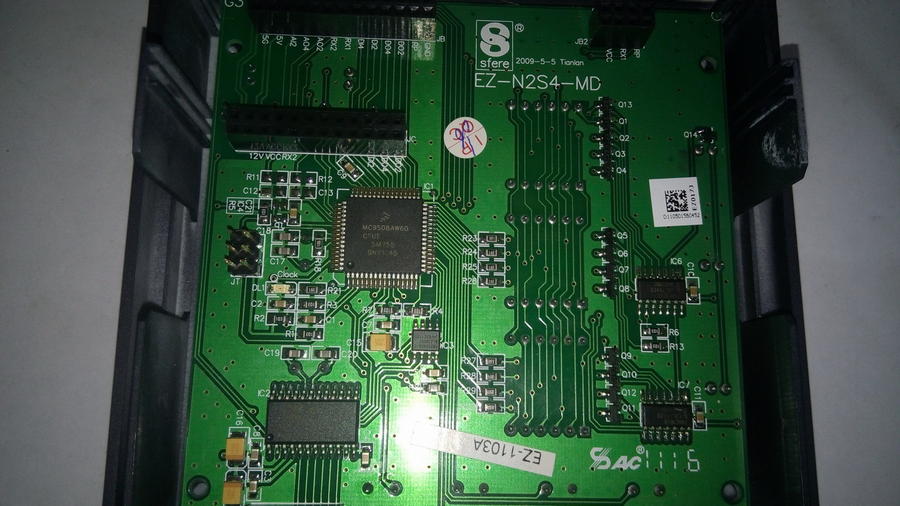

这款的单片机暂时搞不定,扔一边了,虽然还有高准确度的三相电能计量芯片
虽然功能一样,但不同厂家的好几款表所用方案也不一样,有用mc9s08AW60的,有用mc68hc908lj12的,网上搜不到详细的编程资料就放一边了。

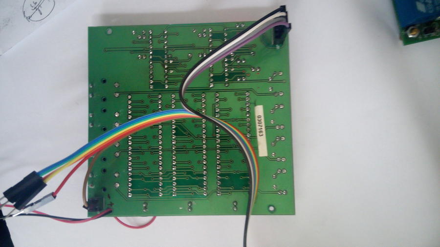

失望中看到了一块max7219的面板,资料一查,跟前段时间玩的​I​C​M​7​2​1​8相当类似,搜了个现成程序下载了,跳线连接,居然没有反应。
详细查资料、对程序、查跳线也没看出个所以然,还担心max是不是烧坏了。
第一步,换块stc试试,取出stc无意中碰开了开发板开关,居然点亮了面板,全亮。拔掉DIN、LOAD、CLK信号,仅仅通过开发板连了5V电源,也是全亮:
由上面的max7219控制的数码管和LED都亮了,下面max7219控制下面两行数码管全灭
第二步,关电,重新装上stc,依然上层全亮
插上DIN,LOAD,CLK信号送电max面板又是全灭!
第三步,显然开发板并没有真正控制max面板。果断换个开发板试试,竟然一步成功!

比较诡异,用外接电源供电,不接控制信号,max面板是全灭;接入控制信号,一号开发板仍然无法实现对max的控制。
猜测可能是一号开发板元器件多了,可能造成了高频干扰

发表于 2014-6-3 22:02 | 显示全部楼层
我有两个表里面用的就是mc68hc908,同求方法!面板布局和你这个差不多
