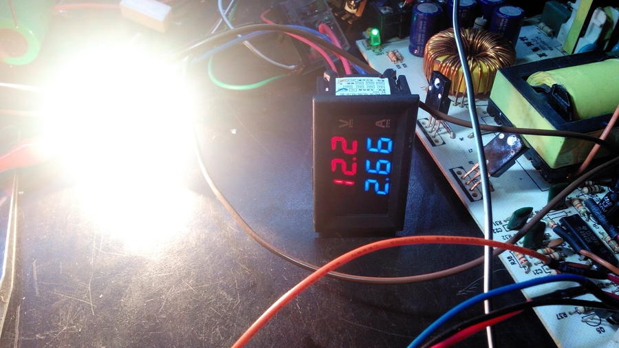

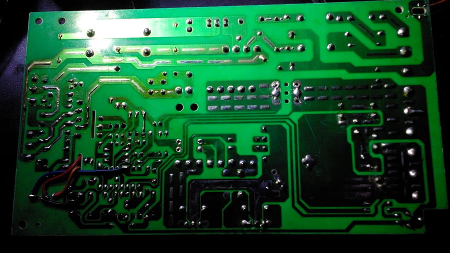

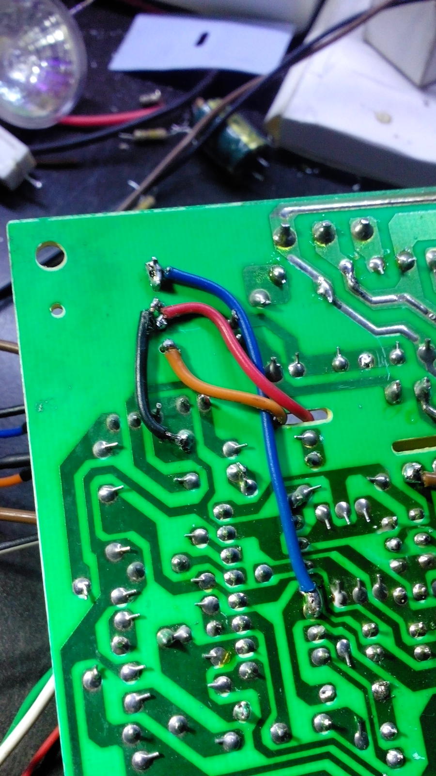

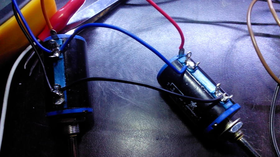

发表于 2014-12-2 20:23 | 显示全部楼层
kangdage 发表于 2014-12-1 18:44
黑线蓝线跨接在康铜丝两端,表头可以和控制部分公用康铜丝。蓝线接输出端子一侧,黑线接变压器一侧。
电 ...
这个是我接负载拍得?有电流;但是还是不能调流,100K的电阻换成1K的了。接得12V35W的灯炮。调升电压电流也跟着上升,是不是那里接错了?后两张是电位器的接法,我觉得不影响啊,本来就是一个共地一个共14脚。

发表于 2014-12-4 13:29 | 显示全部楼层
freesl 发表于 2014-12-4 13:01
我看你的表头的接线图,有个问题:
你这表头的电流表应该是直接串接在电源的输出端才可以。
电源的输出 ...
这只是显示部份,和调流应该没多大影响吧!~我现在接负载调流也不行,不过调压的时候电流也跟着升高了。
发表于 2014-12-4 15:02 | 显示全部楼层
         ——电流显示部分如果接线不对或显示不对,怎么知道实际电流有没有变化呢?
~我现在接负载调流也不行,
         ——是接电子负载调电流的吗?或者别的什么的?就是有没有实际电流显示部分?
不过调压的时候电流也跟着升高了。
         ——这个电流应该是零点几的电流吧?因为电源输出侧有个电阻做负载,电压变大后电流当然会变大的。
              按kangdage的说法,把那个电阻与电源输出负端连接的那个脚断开,连接到采样电阻后面(应该是你说的变压器的地脚),这个电流就会消失。

第一点可能就是我的双显路实际改的电源不配套,所以显示不了调流部分?
第二点我接得是12V35W的灯炮,我怀疑显示的就是实际电流。
第三点我的变压器地脚实际算是输出负(过康铜丝到输出,也就是采样最阻);没有和494的7脚相连。这一部分电流零点几都没有,电流只有接了负载才显示出来(所以我才认为现在显示的是实际电流),而我接5W20欧电阻也没有电流显示。
