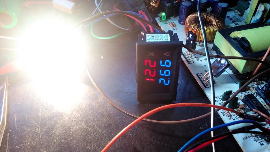

第一点可能就是我的双显路实际改的电源不配套,所以显示不了调流部分?
第二点我接得是12V35W的灯炮,我怀疑显示的就是实际电流。
第三点我的变压器地脚实际算是输出负(过康铜丝到输出,也就是采样最阻);没有和494的7脚相连。这一部分电流零点几都没有,电流只有接了负载才显示出来(所以我才认为现在显示的是实际电流),而我接5W20欧电阻也没有电流显示。

你纸上画个草图,把你连的表头连线部分标出来,我还是觉得你的电流表头跟康铜丝是并联连接关系,
如果是这样的话,电流表显示2.6A,实际电流应该比这大,
因为负载电流大了,电流表里分的电流才会显示在表头上。

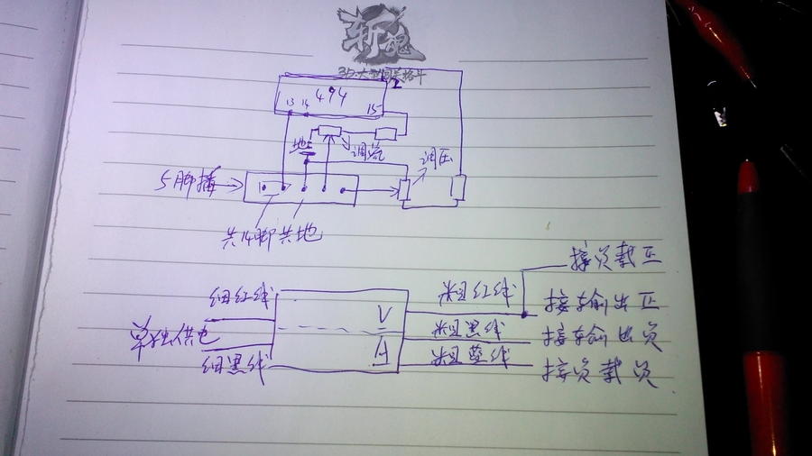

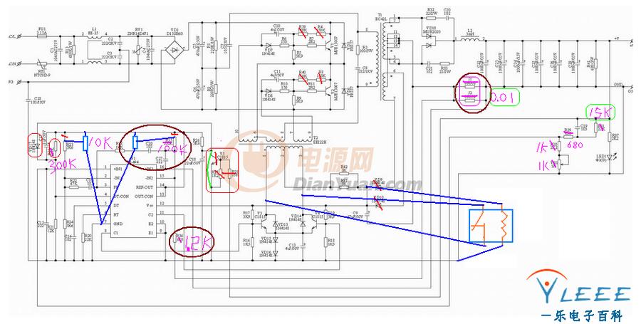

209楼那个就是接线图!我估计是我的电压电流表不支持可调电流这一块

没画过图请你看下,不知道看得清不。双显表的接法相当是粗黑入表头,粗蓝输出。
1.电流表接没问题。
2.可调电阻接的不对吧:
发表于 2014-12-5 09:54 | 显示全部楼层
freesl 发表于 2014-12-5 08:50
1.电流表接没问题。
2.可调电阻接的不对吧:
嗯 图画错了,接法是按你这个接的?那现在只有双显表头不支持这一点了? 不过按我的想法如果电流可调的话,带负载再调也是可以的吧?我估计是表头和采样没搞好,但手上设备都是便宜货,没法测到精确;不然调流不弄了,就这样调流算了。
