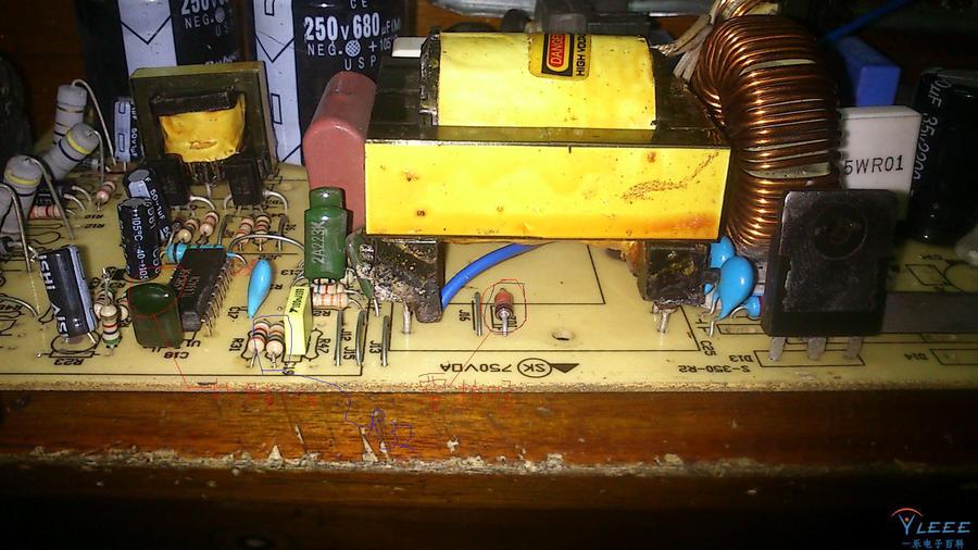

楼主新年好!我的24V电源已改好,非常感谢!还没找到合适的外壳和电压电流表,到时组装再在交作业。   现在又把去年这个时候改装没成功地另一个24V电源找出来了,发现和楼主改造的第一个模块一样,连元器件编号都一样,在494的15脚和16脚之间有个C14让我上次拆掉找不到了楼主能帮我看看你的那个电容的参数吗?还有T1下面有个稳压二极管ZD1需要拆除吗?这个电源模块恢复原输出24V状态后输出只有8V的电压,调SVR1微调电位器  输出电压无变化,不知哪里的故障,接往494的1脚电压反馈环路有个R32是15K还是1.5K?现在我用的是15K电阻,不知和这个有关吗?   还有我改好的那个电源没加继电器控制T1,我发现拆掉启动电阻后,停电时输出端电压就不会瞬间升高所以没加。

拜托用个对比度强点的颜色好吗?太费眼了。
电容是103的补偿用的。
稳压二极管是超压保护用的,动作电压大概36v左右吧!
感觉是防止爆电容的。
这个电源变压器旁有个358,这是超压保护和过温保护的比较器。
实际只有超压保护,过温保护只启动风扇,风扇部分又没装。
拆除的话,358到494-4脚的连接是重点,此机没有短路保护部分。
r32,查了一下图片,应当是15k没错。
输出8v,调节电位器无变化,能带载吗?
如果带载仍是8v,应当是电压反馈环路故障。
调节电位器无变化,猜你带载电压会掉。
应该不是电压反馈环路的问题。
查4脚电压,是不是占空比限制了。

今天试了下,正如你判断输出端不能接负载,一接负载电压降到0V,查494的4脚接的10K电阻没变值,测4脚没有电压。不知哪里原因?请指教.

接负载电压降到零,说明根本就没起振。
只是有点感应电罢了。
查功率管,驱动电阻,494供电。
可先给494供电,看输出有没有好转。
有好转查494供电二级管电容,还有启动电阻。
没有变化查功率管,驱动电阻,驱动电路。

  楼主好:今天把模块上的辅助电源拆开,外接15V供电,连8V输出也没有了,只在断开电源时有18V的输出,然后降为0,测494的12脚16V,13脚5V,4脚0V,8脚、11脚2.1V。  驱动三极管Q3Q4基极对地16V,C极、E极对地1.4V,CE极间0V。
  功率三极管的驱动电阻R13,R14正常,CE极间150V.
  在我写上一个求救信之前我把功率三极管和驱动三极管及它们周围的原件都拆下一端检查过了,没有发现问题。今天又查了没发现问题。把驱动三极管和功率三极管都换了,还是没有输出,只在断电瞬间有输出。

不对吧!
8脚、11脚2.1V,驱动三极管Q3Q4基极对地16V,C极、E极对地1.4V,CE极间0V。
8脚、11脚不是跟驱动三极管基极连在一起的吗?
怎么会出现两个电压。
再者E级与基极之间电压差不应大于1的吧?
断电瞬间有输出,那拆除辅助供电,自激应当正常。
自激输出电压40v。高于电容耐压注意,自激可带载。
应该是494驱动部分有问题。
换下驱动三极管,可能是坏的。

楼主好:可能是我测量错了。今天更换驱动三极管为2sc2655,功率三极管为13009.通电电源有吱吱的声音,输出端有17V电压,没带载,测驱动三极管基极0V,十几秒钟后摸功率管Q1烫手,马上停电,等Q1降降温再送电,输出端没有电压。调换Q1,Q2位置再送电输出端还是无输出。测驱动三极管Q3,Q4基极电压2.15V,CE极间电压为0V。494的8脚11脚电压2.15V。拆下功率管和驱动管测量没坏。    用13007换上13009(用数字表hfe档测13007和13009放大倍数为260),还是没有输出电压。测2个高压电容电压一个152V一个150V,驱动管Q3,Q4D的ce极0V  bc间0.68V  be间0.7V   b极对地2.15V和494的8脚11脚电压一致。 测功率管Q1 CE间142V BC间-145V BE间-0.45V  Q2的CE间154V  BC间-156V  BE间-0.44V.
   都是断电瞬间有电压输出。
请楼主指点。谢谢!
