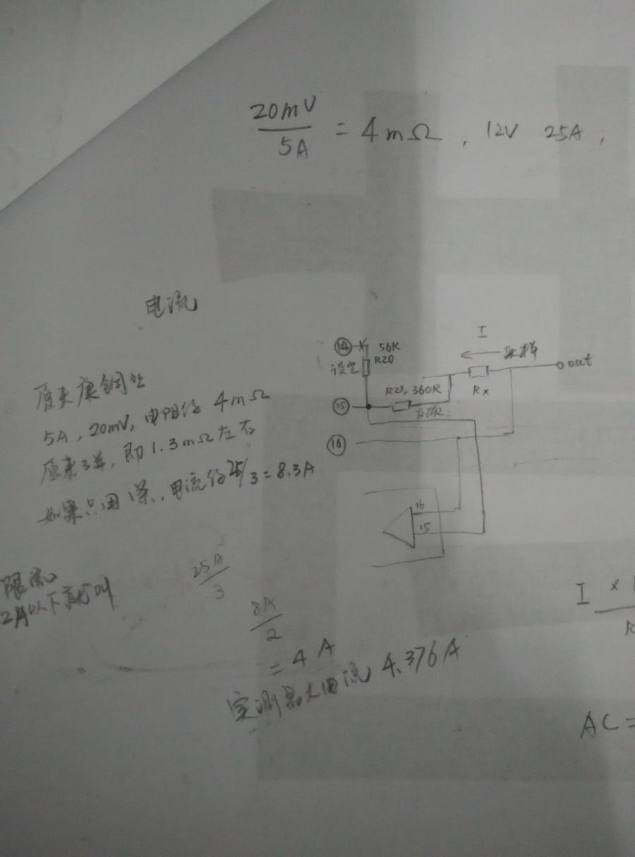

要动变压器真的很麻烦的,今天脑子短路了,打变压器输出的两条地线的主意。拆掉后发现错了,又要装回去。
改调流,把设定电阻从56K改成12K,取样电阻两个4毫欧串联,最大电流可以到18安左右,用电子负载测试的。但关电后再上电,很多时候会保护。
另外,这个电限流调节遇到点麻烦。
改出来的电源,调流电阻好像只能设定电源的“最大保护电流”,当输出的电流超过这个值时,电源就会打嗝保护。
断开设定电阻与电位器l相连的线,电源打嗝。  发表于 2015-1-20 18:02

 楼主| 发表于 2015-1-20 21:34 | 显示全部楼层
surelost 发表于 2015-1-20 18:00
要动变压器真的很麻烦的,今天脑子短路了,打变压器输出的两条地线的主意。拆掉后发现错了,又要装回去。 ...
应当不是打嗝,而是深度自激。
没有看到电流补偿部分,可能是原电原没有。
电路图中c27(222)接15.16之间,c30(103)串r38(10k)接13.3之间。
此部分值不一定合适,但肯定有改观,你试一下吧!

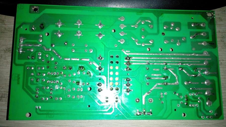

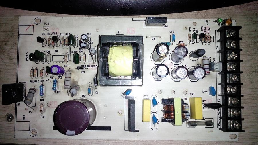

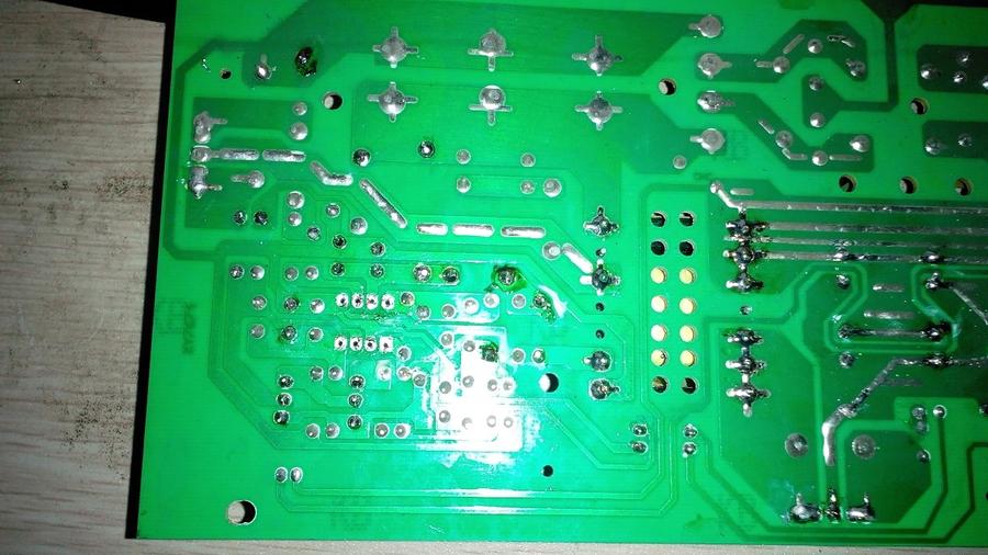

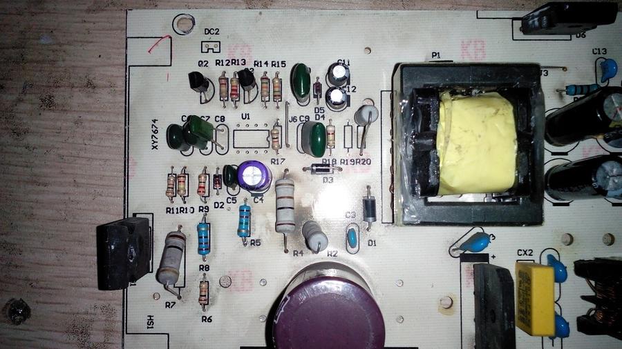

我有一3842的控制电源,现在输出是5-6V左右跳变(原12V),指示灯一闪一闪的。输出滤波,817,431,两个1015都检查过了,还能查那里?3842的7脚电压在12.8-13.6左右跳变。
 楼主| 发表于 2015-1-26 22:59 | 显示全部楼层
ytmetg 发表于 2015-1-26 17:55
我有一3842的控制电源,现在输出是5-6V左右跳变(原12V),指示灯一闪一闪的。输出滤波,817,431,两个1 ...
指示灯闪烁,说明启动未完成,自供电不正常。
检查高压整流和供电电阻电容。
3842要14v才开始工作,供电电压一般在15v左右。
发表于 2015-1-27 12:59 | 显示全部楼层
检查高压整流和供电电阻电容。
3842要14v才开始工作,供 ...
你好:   按你的方法检查整流应该没有问题,有300V直流出整流端。3842供电7脚有一个电阻到整流正,按色环棕黑棕金应该是100欧,实测有100K;然后我换成100欧的电阻,串的灯泡亮了,应该是短路了;但是量220V交流输入端没有短路。这是怎么回事呢?而且感觉换的那个电阻好像要烧了,很烫。
  后续:3842烧坏,另找到一个一样的电源整流桥坏了,换上就好;量得3842-7脚不带载电压是12V就有正常的外输出;上边拆的那电阻阻值就是100K的,给色环骗了;现在问题还在。现在就功率管没换了,最阻阻值都正常,最容能换的也换了,不过没有仪表量就不知道好坏了;接下来应该检查那里? 电路图对我来说就太复杂了,不画了;我把正反面照看发上来帮我看看:
