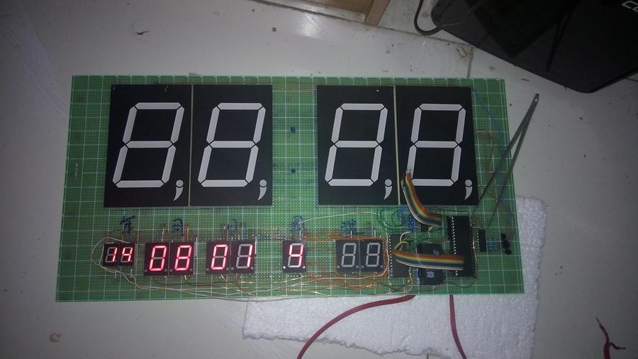

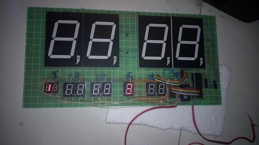

万能板搭个万年历,调试年月日过程中发现ICM7218B驱动的数码管只显示首尾两位,中间空白。查故障无意中手碰了晶振19脚就可以正常显示,用镊子短接19、20脚也正常显示。
如果短接19、20脚断电开机则不正常(无显示)。卸掉stc51单片机,电桥测试晶振两脚对地电容为40pf。

刚查了资料,晶振一脚接地实际等同于单片机停机,于是送电中暴力拔掉stc,发现数码管也会全亮,所以有可能是程序问题,或是电路导致了ICM7218B的显示问题。
但是程序是从另一个DS12C887+max7219移植过来的,再研究研究。
如果不读取DS12C887时间,纯粹利用ICM7218B是能正常显示指定的数字的!

在暴力拔下stc的基础上又发现了新进展,P2.2、P2.3(WR、MODE)短接也能正常显示,测量电压发现
P2.2  = 0.46V
P2.3  =0.16V
可能如5、6楼所说的速度过快,再改一次程序看看,否则明天再试

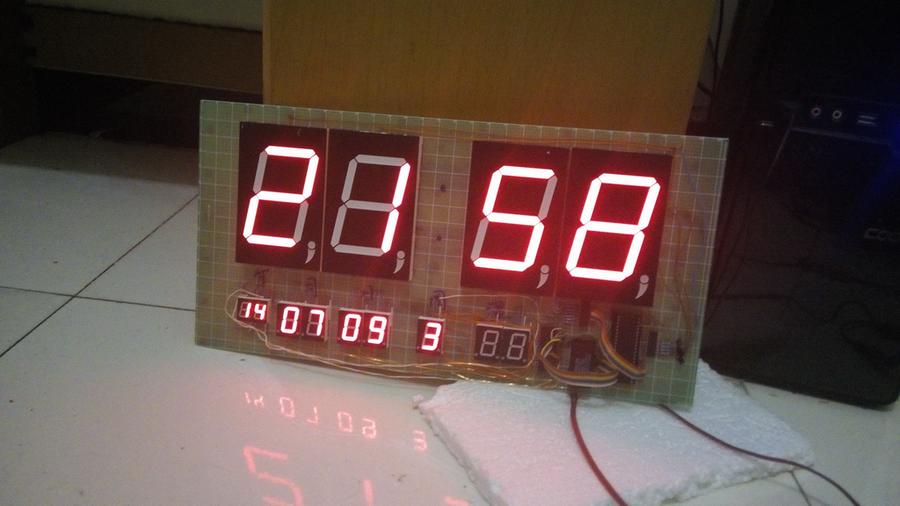

就是时序的问题,原本main.c做的 delay()函数是毫秒级的,加了DS18B20.H内的delay()函数是微秒级的,编译冲突,没细看就把main.c做的 delay()函数给屏蔽了,所以导致以上怪问题。
现已正常(温度和秒闪烁没做):
