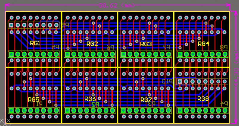

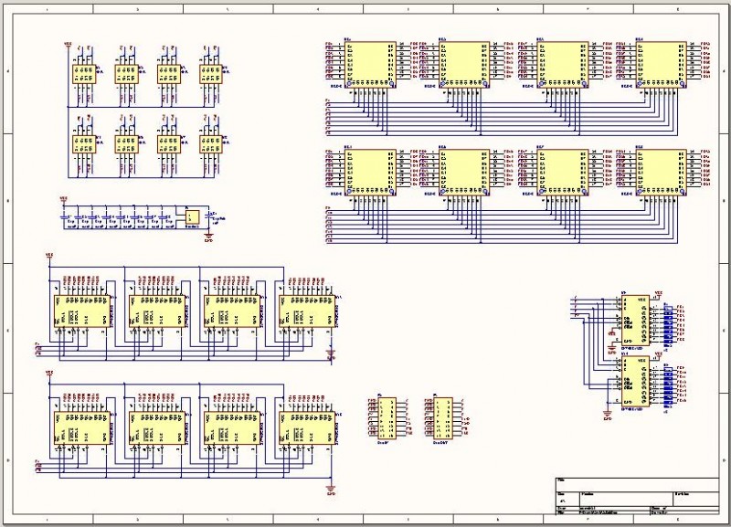

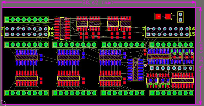

原理图是照着一块3264成品点阵板画得,行驱动用的两片138驱动8个4953、列是74hc595  因点阵模块太小pcb得做成两块中间用插针连接。单片机板准备做成支持51跟m8双用的,板子做成08接口最小单元为16*32,可以级联。大家有什么好的意见指导一下,看图。
发表于 2010-6-25 12:41 | 显示全部楼层
595芯片做到第一块板上好点

楼主的电路图,我看不清楚。

发表于 2010-6-25 19:20 | 显示全部楼层
只是想法:
     1、能否尽量做到一块板子上。当然有难度,能否考虑在两面都布元件,一般的板子仅仅只是在模块的反面布元件,主要考虑检修方便,事实上电路成熟后,元件只要焊接好后,一般是不会出问题的。
     2、一定要做成通用的08接口。
     3、本身点阵比较小,可否做成16*64的?
 楼主| 发表于 2010-6-25 22:34 | 显示全部楼层
595芯片做到第一块板上好点
hexj0123 发表于 2010-6-25 12:41 https://www.yleee.com.cn/images/common/back.gif
    595放到第一块板上感觉不好布线。
