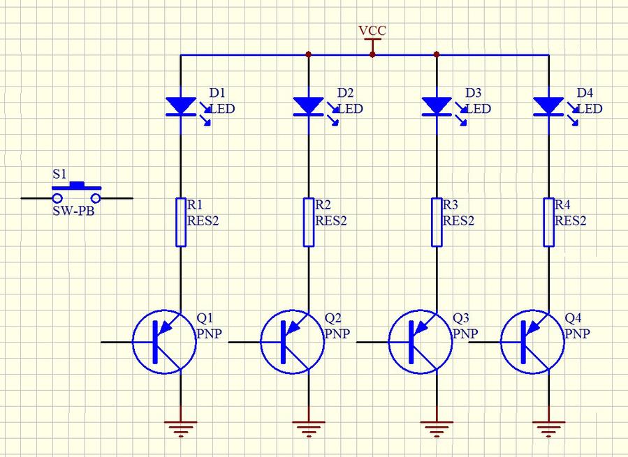

如图:
只用一个按键开关。
电路初始时,D1、D2亮;  按一下,D2、D3亮;  再按一下,D3、D4亮;   再按一下,D4、D1亮。  再按一下,D1、D2亮。     循环。。。。
要求还是电路尽量简洁,尽量少的元器件保证性能。不用单片机
非常感谢。
发表于 2014-7-28 15:42 | 显示全部楼层
管子应该用NPN吧

 楼主| 发表于 2014-7-28 15:45 | 显示全部楼层
zhqsoft 发表于 2014-7-28 15:42
管子应该用NPN吧
管子用npn还是pnp无所谓,随手一画的,只求控制部分。

发表于 2014-7-28 15:48 | 显示全部楼层
管子应该用NPN吧
楼主画的只是示意图,不必较真
发表于 2014-7-28 15:49 | 显示全部楼层
hldiy 发表于 2014-7-28 15:46
真心不想用单片机,单片机我不会,即使是做成功了,也不能举一反三。
硬件电路就复杂了,一次点亮一个还好办,单片机是最简单的方案,用软件可以大大简化硬件,

发表于 2014-7-28 16:22 | 显示全部楼层
CD4017~~~
只是,不用单片机的话,二极管用得就多了。。
发表于 2014-7-28 16:30 | 显示全部楼层
这得一堆二极管加cd4017,4017做四位移位开关,然后二极管做输出,一次亮两灯,就接两位二极管
