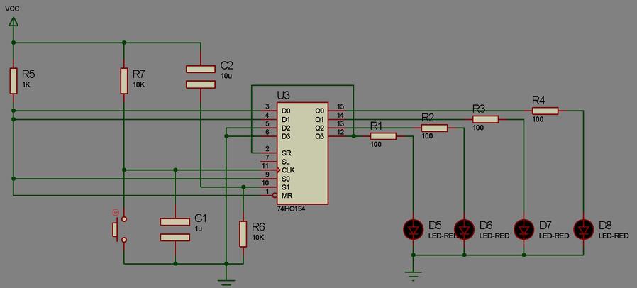

求助一个单键电子开关电路

发表于 2014-7-29 01:05 | 显示全部楼层
两种方案:
1.按键触发CD4017做4位循环计数器,再辅以8个二极管驱动即可;
2.用74HC195或74HC194做4位移位寄存器,预置条件1100,再用按键做时钟触发循环即可。
其实还是单片机简单,现在数字电路使用的越来越少了,除非对可靠性的要求非常高~
 楼主| 发表于 2014-7-29 11:11 | 显示全部楼层
sln.1550 发表于 2014-7-29 01:05
两种方案:
2.用74HC195或74HC194做4位移 ...
求一个74HC194的实际电路图,谢谢

发表于 2014-7-30 00:54 | 显示全部楼层
hldiy 发表于 2014-7-29 11:11
求一个74HC194的实际电路图,谢谢
我用proteus画的图,顺便模拟了是可以的。要注意S1电平降到0的时间要比CLK升到1的时间大,否则输出就不能顺利初始成1100。
电容的值我用大的好模拟而已,可以无视

发表于 2017-8-13 20:37 | 显示全部楼层
这个图也仿真了下,当按完四路时,在怎么按都没有反应,要等好几秒才有,不知怎么解决
