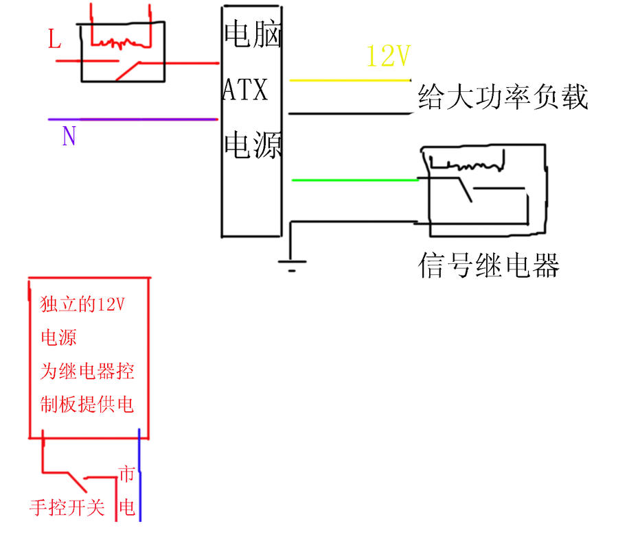

请教三哥 帮忙设计一个 有这样效果的电路 谢谢  双继电器 分别为 1 和 2 上电后分别1先接通 过几秒后 2再接通 断电后 2先断开 过几秒后1才断开
元件我有CD4013  CD4017  SI2301 SI2302 控制板是12V的电源电压 因为12V的大功率继电器比较好找 由于是接通220V 我不希望有火花 所以 延时吸合 最好是 过了例如3秒后要急速吸合 用SI2301 SI2302  应该就合适的了 如果吸合线圈电压是缓慢上升 或者缓慢下降 应该接触点也是有火花的
由于使用电脑的ATX开关电源 想利用12V大电流带 大负载
我们都知道接通市电220V后 绿线 接黑线大地  后 开关电源会输出 12V 5V 3V3
但是我发现 如果一直接着大负载
绿线一直接通黑线 开和关ATX市电继电器 有大火花 同样断开ATX市电继电器也有大火花
同样是一直接着大负载
先断开绿和黑线连接  再接通220V 基本上无火花 再接通绿黑线开关电源开始大电流工作 由于ATX市电继电器一直接通 是没有火花的
于是我想设计出一个电路是
上电先接通ATX市电继电器 过了几秒后再接通绿对黑线的信号继电器
断电后先断开绿对黑线的信号继电器 过几秒后再关闭ATX市电继电器
减少大电流冲击带来的接触火花 增加继电器的寿命
发表于 2014-8-5 15:18 | 显示全部楼层
过去电子管扩音机就是先低压通过一会儿高压通,关机相反。
你这开机逻辑没啥问题,关机就有问题了,维持几秒让继电器吸合的能源从哪里来。

三哥就曾经设计过有一个电路 单向 是可以完全断电后维持2秒再断开继电器 电的来源是大容量电解 4700U
不过我提出的 是一个双向双工

哦,小继电器是可以用个大电容维持一段时间的。
发表于 2014-8-5 17:02 | 显示全部楼层
你触发电路用开关控制,每次接通电源再打开开关,并且关闭电源开关再拔插头,不就可以了。
反正你要是一直插着插头,就像家里电脑关机时的状态。用完就拔插头,就是你想要的这个状态。为什么非要费那么大的劲还要增加一个辅助电源来实现这样一个功能呢~~~

还有一点楼主没弄清楚,继电器不会缓慢吸合、释放,
发表于 2014-8-5 22:24 | 显示全部楼层
ATX不还有一个5Vsb那个输出吗?不管启动没有都是5V。
话说直接一个1快钱小单片机搞定至于这么麻烦?

当然 其实我也有一个方案的 就是你是说的 待机和启动电源 5V Standby  紫线
驱动一个 上电默认不输出的电路 4013 的反Q  接Pmos管 再接继电器 这接继电器是 接绿线和黑线相连
需要上电后再按一下 4013电子开关的按键 开关电源才工作
不过多了一步人手控制比较麻烦 就是和电脑开关机 一样的道理了
关闭也也记得 先人手按一下4013电子开关 关了继电器  再关220V电源
发表于 2014-8-6 10:14 | 显示全部楼层
用CD4013做两个上电延时电路就可以了。
断电后其中一个继电器和CD4013用大电容延时供电。
