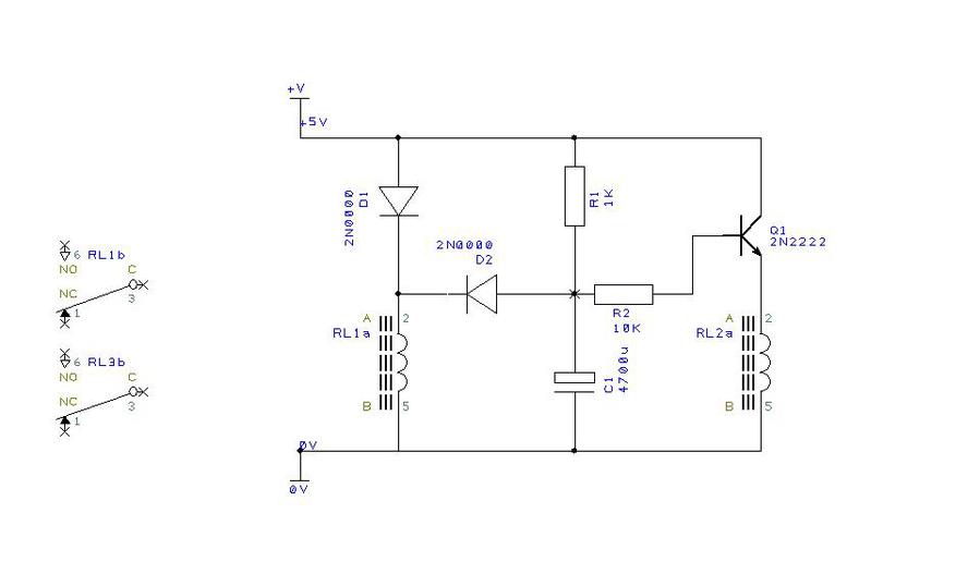

[其他综合] 请教三哥双继电器 上电后分别先后接通 断电后相反先后断开

 楼主| 发表于 2014-9-6 14:16 | 显示全部楼层
+V是秒速完全断开
1K电阻 给电容充不上+V的电压吧  串肖特基 再降0.3V  或者这个简单电路 可以用在 +V 12V  继电器是 9    6   5v 上面 的确比较简单
