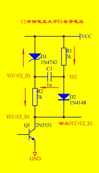

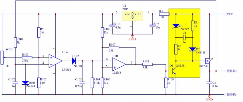

来一乐第一帖,分析一下NMOS白光的自举部分。
发表于 2010-7-10 14:42 | 显示全部楼层 |阅读模式
这是我在手谈发布的关于NMOS白光的原始原理图
图中黄色背景部分就是自举部分。

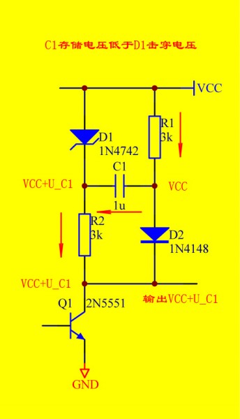

当Q1导通时,R1、R2、D1、D2导通,同时对C1充电。
当Q1截至时,由于C1上还有电,而且对于D1、D2都是反偏,只要不高于击穿电压,D1、D2就不导通。同时C1上的电压通过R1、R2和VCC叠加,完成自举。
如果C1所存电压低于D1击穿压,输出就是VCC和C1的电压叠加。
当C1所存电压高于D1击穿压,C1将通过D1放电,这是R1充当了限流电阻。由于D1阳极电位为VCC,于是输出电压就是VCC和D1击穿电压的叠加。

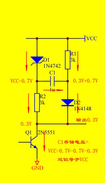

还是没看明白~~~感觉不对~~但又说不出来~~~
交流中可以2倍压,3倍压,,,,直流中怎么也可以这么叠加电压呢?继续理解中~~~~~
发表于 2010-7-10 16:33 | 显示全部楼层
欢迎继续讨论,最好用实验来验证。
发表于 2010-7-10 16:48 | 显示全部楼层
虽然说截止性提高了,由于D1、D2的钳位和C1两端电压不能突变,所以Q2的偏压只有1。4V导通性能不会好,如果C1选取太小达不到自举,C1太大导通要不良,个人认为这个电路会适得其反。
