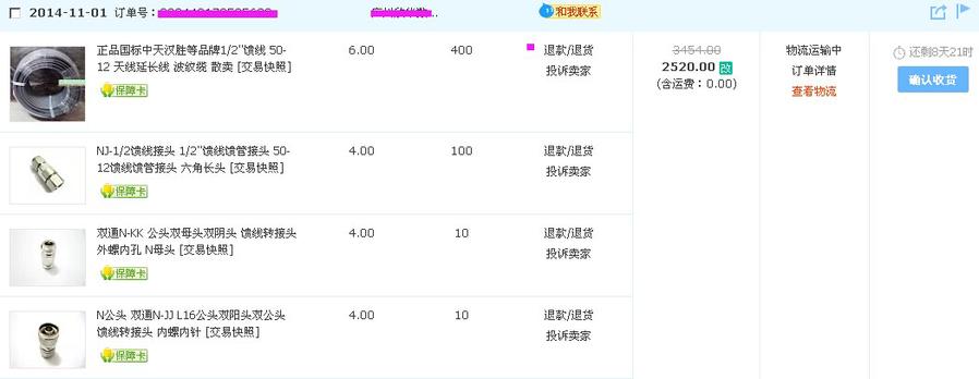

实践都不足以说明什么那用什么说明,实时就摆在面前,用不成就是用不成,反正已经放弃使用已花了2200多元买的75-7电缆+N头了,购买的50-12馈管+接头已经在路上了,1米损耗还不到0.1dB!~
另外你可知道2.4G的频率使用75欧电缆百米损耗有多大吗?虽说我第二次买的电缆不敢说有多好,1米损耗也有0.1dB了,就按你说的200米长度也有20dB的损耗了,就假设你接的路由器那根天线都能发射100W的功率吧,衰减20dB后。。。每相隔3dB功率砍半,你自己算算吧。。。
原准备用于手机信号放大网络的75-7电缆。。。
改方案准备用于GSM+WLAN合路的50-12电缆。。。
那次200米不到点,是朋友拉的线,我帮他接了接头而已,他说用掉两整个盘CATV线,从卫星照片上粗略接了下,至少180米以上,另外这就像有人用网线200米也能联网,但速度肯定无法维持在百兆一样,他只是信号稳定而已。  发表于 2014-11-2 23:15
