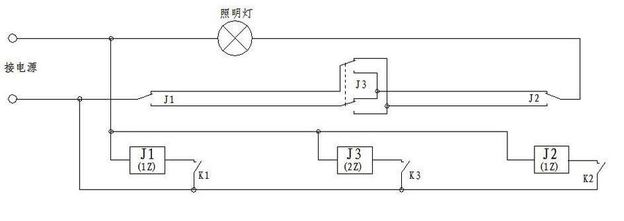

 楼主| 发表于 2015-2-25 12:06 | 显示全部楼层
根据lddsn的提示:"一是......, 二是每个单联控制一个继电器"      画个多开关(1X1)控制一盏灯的电路,任意合上K1、K2、K3的其中一个,都可以把灯点亮。估计加控制模块、或者采用电子电路的要比这个简单省电。
发表于 2015-2-25 12:15 | 显示全部楼层
tianxiang 发表于 2015-2-16 10:08
这应该是双联开关(1X2)吧,人家说的是单联开关(1X1)
准确叫法是单刀双掷。如果说单联,我认为应该是单刀的意思。
 楼主| 发表于 2015-3-2 10:09 | 显示全部楼层
没事就构思一下几只1X1的开关控制一盏灯的电路,感觉电子电路不会太复杂,画个图看看好像能行,继电器只用一只,耗电很微弱。
如果是三只1X1的开关控制,就加一只开关、两只二极管、两只电阻即可。
xwj
25楼还行,这层的有问题,一个开了 别人就不能关了  发表于 2015-3-2 10:36
发表于 2015-3-2 10:36 | 显示全部楼层
楼上说得有道理 。。。。。。。。。。。。。。。单键、两状态开关。。。。。。

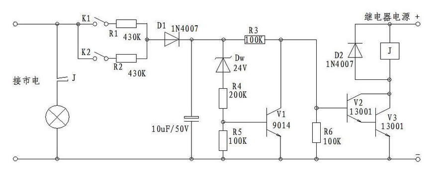

 楼主| 发表于 2015-3-3 15:37 | 显示全部楼层
整理一下27楼电路原理:
       当K1、K2都断开时,灯泡肯定是不会亮的。
       当K1、K2只有一只闭合时,10uF电解电容两端的电压约为21V ,[220*0.5*100/(100+430)=20.75]    Dw不导通,V1截止,21V电压经R3后、约有0.2mA的电流注入V2基极,V2、V3导通,继电器吸合,灯泡点亮。
       当K1、K2都闭合时,10uF电解电容两端的电压约为32V,[220*0.5*88/(88+215)=31.94]  Dw导通,V1导通,经R3注入V2基极的电流被短路,V2、V3截止、继电器释放,灯泡熄灭。 ( 注:算式中 88是电阻R3、R4并联的估算值。)
发表于 2015-4-29 15:22 | 显示全部楼层
怎么感觉不如开关来的实在呢?
